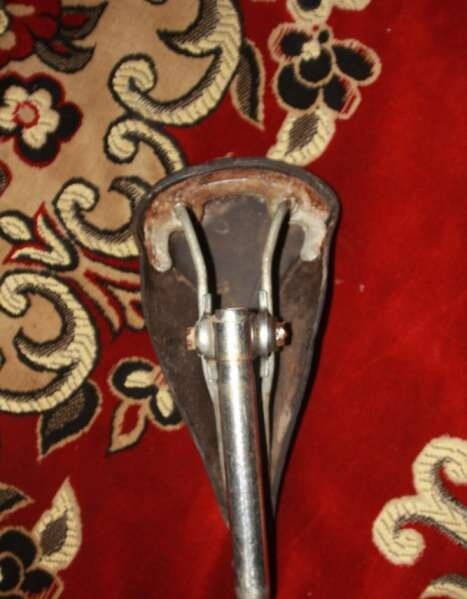

Всем привет. Не подскажите, стоит ли браться новичку (первый опыт будет) за данное седло? Спасибо за внимание

 Заголовок сообщения: Re: Кожаное седло ХВЗ
СообщениеДобавлено: 30.04.2015 18:26
Сообщения: 481
Город: Черкассы
Возраст: 60
Зарегистрирован:10.03.2013
Седло почти в идеале. Главное - не испортить.
СообщениеДобавлено: 30.04.2015 19:16
Сообщения: 33
Город: Винница
Зарегистрирован:05.02.2015
спасибо. уже жду прибытия) ну на 112 страниц информации достаточно чтоб не испортить, а там уже: "если долго мучатся, что-нибудь да получится")))
