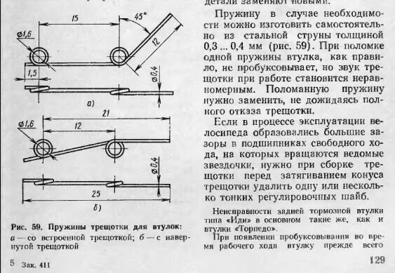

помогите! что делать если обе пружинки в задней втулке сломаны??? их можно как то заменить?

Знакомый из струны делал.

Заменить конечно можно. Изготовить новые по образу и подобию старых. Изготовить можно из тонкой листовой меди или другого материала обладающего достаточной упругостью и поддающегося резке ножницами. Раскрутки трещетку- может они залипли просто.

Влад К,Седой_ спасибо за советы, попробую из струны сначала, как раз гитара на стене висит, там длинные излишки болтаются :) отрежу кусочек :smile:
PS: УРА! спасибо огромное, Влад!

ua6TNbrT9A4.jpg [ 70.69 КБ | Просмотров: 1775 ]
:wink:

Влад К, о, отлично!))
