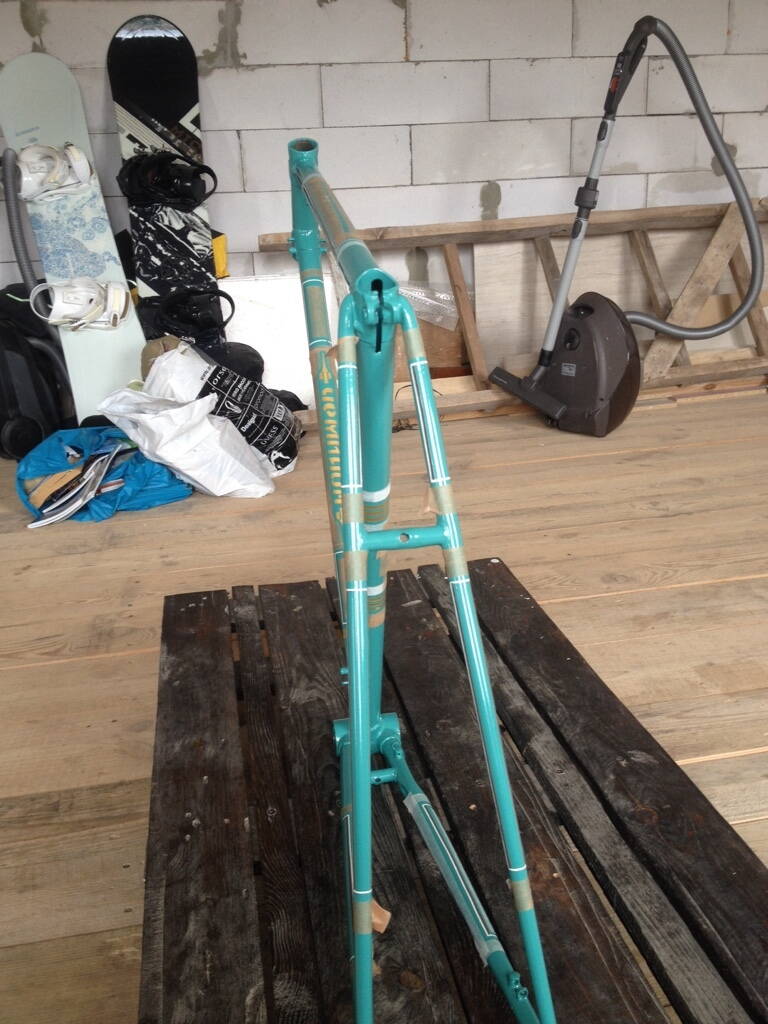

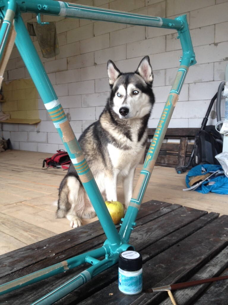

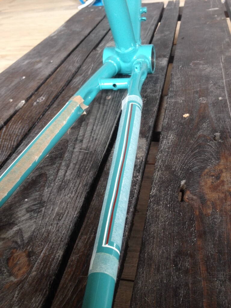

Цировки. Часть 2 ( заключительная)
Значит так- был приобретен акриловый глянцевый лак на водной основе. Цировки обклеены бумажным пластырем и вскрыто пару раз. Один слой сохнет примерно часов 8 получается гладко и блестяще )) ногтем не шкрябается . Окончательный результат после снятия" бинтов" = завтра вечером

В предвкушении. :twisted:

Нормальный вариант

Тварина в кадрі, це на фарт майбутньому проекту :yes: Провірено "крокоділоводством" :yes:
Вихід з ситуації оригінальний :yes: тримаю кулаки, щоб не з'явився "ефект наклейки".

Уверен что такой эффект будет, но цель была защитить рисунки . Ну.. В следующий раз буду умнее

Ну любопытно, понаблюдаем в эксплуатации. Вид-то бомбезный, конечно.
