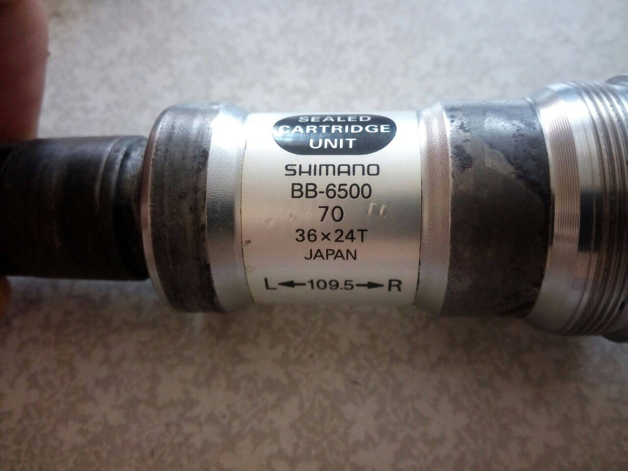

Люди добрые , подскажите ,возможно ли разобрать каретку и каким образом заменить подшипники ?
zcYc6cn7fhM.jpg [ 138.94 КБ | Просмотров: 2524 ]
rmbu4-eCo0A.jpg [ 142.82 КБ | Просмотров: 2524 ]

нет.

Fleps писал(а):
Скажите, а под систему shimano ultegra только шимановские каретки подходят ?
Нешимановских кареток под окталинк сейчас не найти. Шимановские найти можно, но с некоторым трудом. Окталинк, в общем-то, считается устаревшим, его не выпускают.
У вас стандарт Octalink 1. Если найдете Octalink 2, не берите: он не подойдет к вашим шатунам. Ориентируйтесь на внешность. Тогда ошибки не будет.
Может быть, вам помогут иностранные инет-магазины. Нужно найти каретку с длиной вала примерно той же, что у вас. Длина написана на корпусе. У шоссейного окталинкового дабла каретка с валом длиной 109,5 мм, у трипла - больше.
109,5 мм:
http://www.amazon.com/Shimano-105-5500- ... s=octalink
https://www.cyclesuperstore.ie/shop/pc/ ... oduct=3767
118,5 мм:
http://www.amazon.com/Shimano-BB-5500-B ... s=octalink
Все шоссейные каретки стандарта Octalink 1 (независимо от группы), на мой взгляд, довольно плохи и редко бегают больше 10 тыс. км. Исключение - Dura Ace BB-7700. Она картриджная, но регулируемая подобно шимановским колесным втулкам. Если ее правильно установить (не пережав подшипники), то она пройдет, наверное, все 100 тыс. км. Там помимо шаров есть еще и ролики, а грязезащита чуть ли не лучшая на все века и времена.
