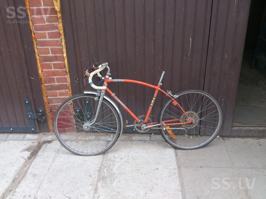

чем то он мне напоминает швецкий подростково-спортивный кресцент :) Тоже вариант для вдохновения других ерелюков.
bycycles-spare-parts-and-accessories-frames-1675454_002.jpg [ 78.12 КБ | Просмотров: 1505 ]
