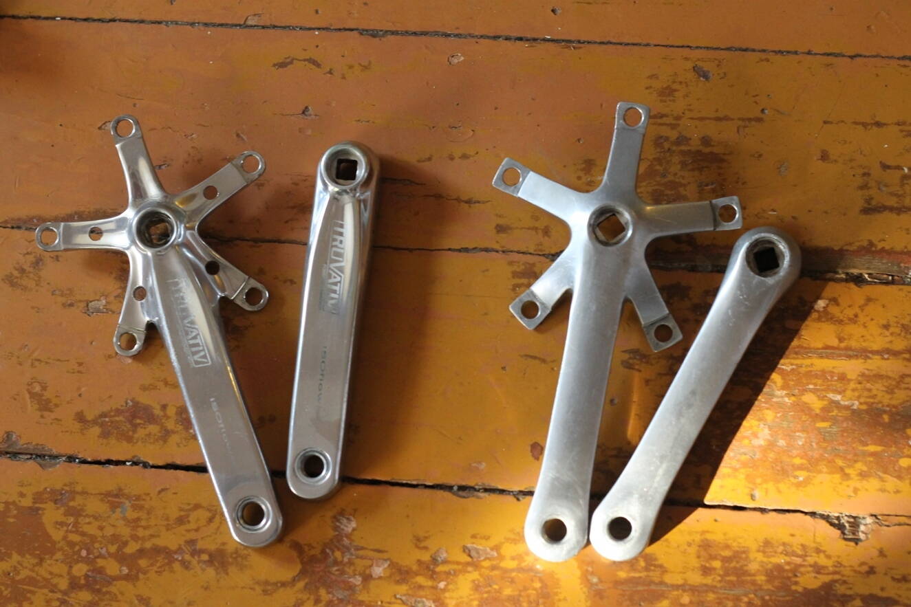

Шатуны/система.
Вот такие шатуны у меня были в наличии. Слева те, что пришли с группой Shimano Sora. Справа, пострашнее, от Shimano Biopace - мне подарил продавец рамы вместе с укатанными звездами. Я еще отнекиваля от них, гордо заявлял, что мне скоро приедут шатуны с группой Sora, а эти мне ни к чему, но продавец настоял, сказал, что ему они нафих не нужны и что они точно подойдут к этой каретке.
IMG_2607_1.jpg [ 529.69 КБ | Просмотров: 2696 ]

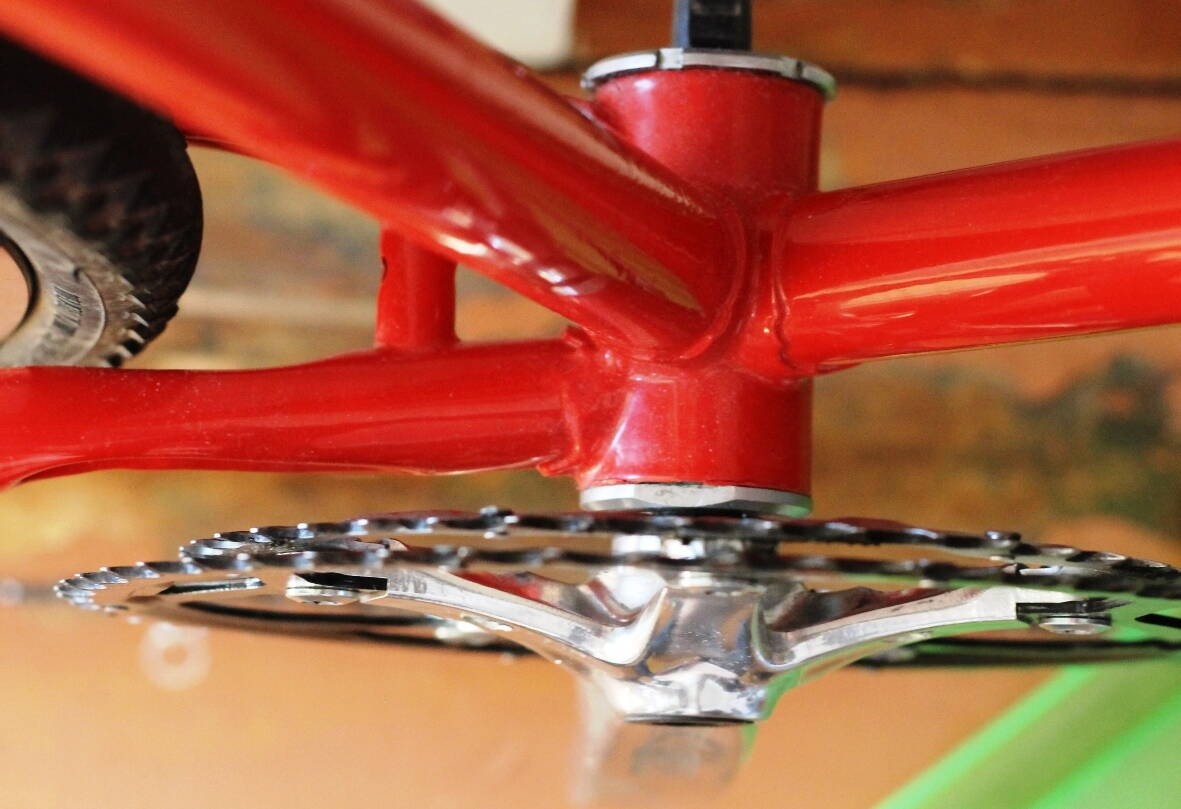

Поставил шатуны Sora. Мне показался подозрительным слишком уж большой зазор между звездами и нижним пером рамы. Подумал, что в этом случае при работе большой звездочки системы и средних звезд кассеты будет большой перекос цепи.
IMG_2603_1.jpg [ 479.45 КБ | Просмотров: 2696 ]
Поставил шатуны от системы Biopace, зазор стал гораздо меньше.
IMG_2625_1.jpg [ 333.78 КБ | Просмотров: 2696 ]
Сравнил правые шатуны, оказывается у них приличная разница в смещении лапок крепления звездочек относительно шатуна. У шатуна из группы Sora оно оказлось заметно меньше, чем у Biopace.
Оставляю пока шатуны Biopace в том виде, в каком они есть. Может быть когда-нибудь займусь полировкой.
IMG_2608_1.jpg [ 472.42 КБ | Просмотров: 2696 ]

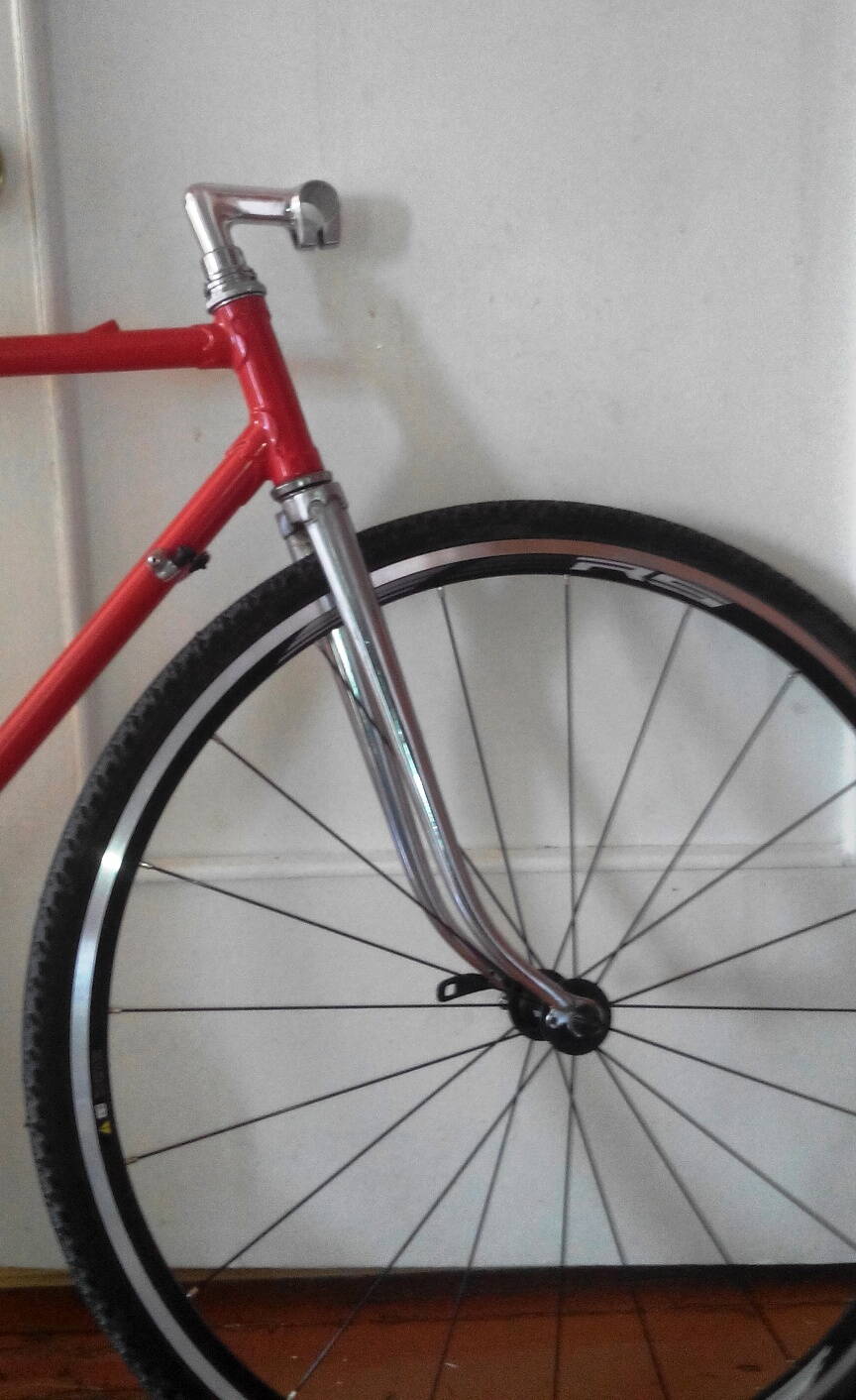

Продолжаю буксовать с вилками и рулевыми. Только я вроде порадовался тому, что я определился какую вилку и рулевую буду использовать, да наткнулся на некоторые неприятности.
На первый взгляд обе мои вилки очень похожи. На самом деле отличий у них хватает.
IMG_2641_1.jpg [ 672.65 КБ | Просмотров: 2542 ]
IMG_2642_1.jpg [ 843.67 КБ | Просмотров: 2542 ]
Длина штока:
зелёная - 155мм
хром - 160мм
Диаметр посадочного отверсия конуса:
зелёная - 27.2 мм
хром - 27.00
Длина резьбовой части отличается раза в полтора.
Расстояние между дропами у зеленой вилки чуть больше, чем у хромированой.
Диаметр дренажных отверстий не мерял, но тоже заметно отличаются.
И самое главное, вылет зеленой вилки больше, чем у хромированой.
Именно из-за большого вылета (изгиба) зеленой вилки у меня так замечательно встают на нее тормоза Shimano Sora с маленьким ричем. Поставив же хромированую вилку я понял, что эти тормоза не удастся поставить на эту вилку, рича не хватит, даже если пропилить его по максимому.
Таким образом встал выбор поставить хромированую вилку с тормозами Tektro или красить зеленую и ставить тормоза Sora.
Но все это еще полбеды. Главная моя беда - рулевая. Ее я так и не смог заставить хорошо работать. Такое ощущение, что пара подшипников не встают соосно. Если затянуть верхнюю гайку, то при вращении вилки раздаются щелчки или хруст. Заметно что верхняя гайка движется не параллельно верхнему конусу. Расстояние между ними то уменьшается, то увеличивается. Если затянуть верхнюю гайку посильнее, то посторонние звуки практически пропадают, но вилка при этом вращается тяжеловато. Особенно плохо работает хромированая вилка. У нее до кучи еще и резьбовая часть штока слегка завалена назад. Видимо последсвия лобового удара при плохо затянутой рулевой.
Если поставить новую рулевую неизвестного (китайского) происхождения со штампованными чашками, то таких громких щелчков нет. Но ее я боюсь ставить. У верхней гайки какая-то совсем разудалая резьба, очень уж она свободно накручивается на шток вилки и сильно люфтит в не затянутом положении. Кроме того, она так же свободно накручивается и на вилку с иностранной дюймовой резьбой :shock: . Боюсь такую фигню ставить. Подозреваю, что под нагрузкой может сорвать резьбу.
В общем нахожусь в растрепанных чувствах. Хочется уже кат-а-а-а-а-а-ться :cry:

Некоторое время назад решил я приостановить свои метания с рулевой и вилкой. Взял и поставил зеленую вилку и сборную солянку из рулевой.
Установил, не без различных проблем, все остальное.
Что порадовало в процессе проводки тросов, так это как сделана внутренняя проводка заднего тормоза. Знающие люди рассказали, что придется помучиться, берешь типа тонкую проволоку и просовываешь куда надо. Самая сложная задача поймать выходное отверстия. Потом привязываешь к проволоке тросик и вытягиваешь его.
Я, помятуя о кустарном происхождении своей внутренней проводки ожида худшего. Взял тонкую медную проволоку потихоньку стал просовывать, прсовывал, и... надо же, кончик проволки появился с другой стороны верхней трубы. Потом решил поэкспериментировать. Вытащил проволоку и стал запихивать непосредственно тросик. Никаких проблем, тросик сам собой попал куда надо и показался с другой стороны :-)
Пока сделал только один пробный короткий выезд. Пока ехал по асфальту все было нормально. Потом выехал на грунтовку с обилием кочек. Через 5 минут понял, что посадка стала у меня ну очень растянутой. Седло провернулось назад, а руль - вперед. Пришлось останавиться, исправить положение руля и седла, и хорошенько дозатянуть болты.
IMG_20150513_120412_1.jpg [ 571.03 КБ | Просмотров: 2497 ]
Из проблем - не рабочая маленькая звезда кассеты. Цепь трет о перо рамы. Решается, видимо подбором проставок (шайб) на левую и правую сторону оси колеса. Колесо шло с одним спейсером на 7мм, установленным с левой стороны. Колесо при этом немного сдвинуто в правую сторону. Надо убрать этот спейсер и подобрать шайбы на левую и правую сторону так, чтобы колесо встало по центру. Возможно тогда и маленькая звезда заработает.
Другая проблема - не могу нормально настроить передний переклюк так, чтобы использовать весь диапазон задних звезд. В некоторых сочетаниях цепь трет о переключатель. Пока настроил так, чтобы обязательно нормально работали передачи малая звезда системы-большая звезда кассеты и большая звезда системы-малая звезда кассеты.
С велосипедом еще рабоать и работать, в том числе и по внешнему виду. Но, это уже вполне рабочий велосипед. Велоспед катит, колеса крутятся, переключатели переключают, тормоза тормозят :smile:
В целом пока доволен. При наличии времени буду двигаться дальше.
