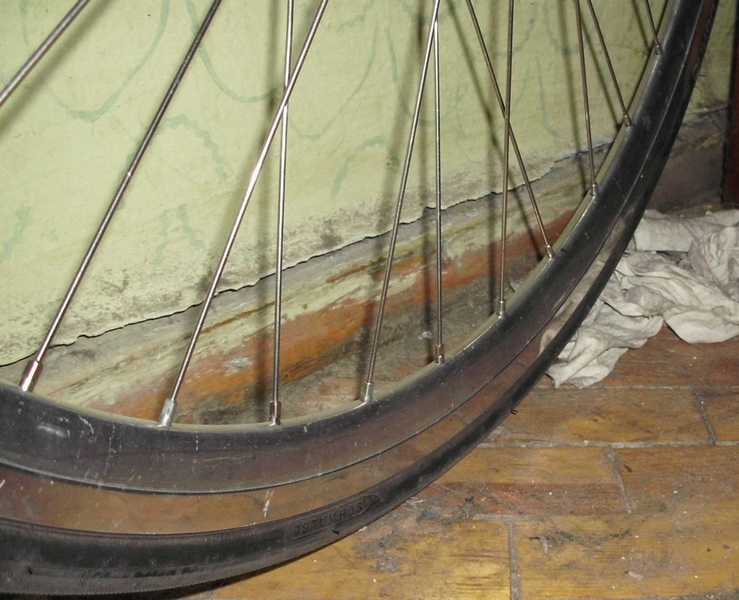

Между прочим, покры CST номерные. Топчу дорожные на Трофейном уже около 4000 км - износа нет, один прокол. Куплены за 80 грн. За такие деньги им можно многое простить. Но они по качеству лучше кенды по всем параметрам.
Тоже купил себе CST тревелер на туринг, но вроде написано 32 мм. Пока не качал и реальный размер не мерял. Но это ж на одинарные обода!
Туринговым точно верю, а шоссейным - хз, не пробовал. А шоссейный лонгус 23 мм (толще не имеет смысла шоссе) мне, на удивление, очень понравился в своё время. Дубовато, но дёшево и очень ресурсно.
Из нормальных, честных средних шоссейных покрышек - Швальбе, Максис, Мишлен - я выбрал швальбу. Максис и мишлен может неуловимо приятнее катят, но они более нежные. Хотя из этих трёх марок все достойны, но нынешняя цена :facepalm:
Чёрные обода с тормозными проточками - фу, ашан. Превед ардиз :D . За крайне редким исключением: viewtopic.php?f=31&t=44489&start=165#p1490852
Полировка ... на аванти такой дикий слой анодирования, что я больше полировать их не хочу. Прежде, чем полировать, пришлось доолго и муторно снимать его лепестковыми кругами. Но спустя несколько лет и 4000 км обод (немытый - там грязь и пыль видна) выглядит так:
DSCI0580.JPG [ 52.7 КБ | Просмотров: 2467 ]
Протирал тряпкой с ГОИ его раза три, повторной полировки не было. viewtopic.php?f=31&t=123180
Все фотки сильно высвечивают грязь, живьём наряднее.
