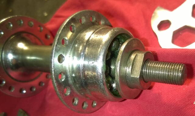

А щодо Ками - то вимальовується щось реально накрокодилене. Придбав 2 алю ободи одинарні, профілем трохи схожі на ХВЗшні , П-подібні. Але вони на 36. То прийшлося втулку передню, що була на 32 міняти на туристівську. Задню втулку знайшов в себе в сарайчику. Стояла на 630-му задньому колесі від старого німецького шосера. Ось така. З насипними шарами. Маркування ледь видно, але крім емблеми, що на фото, ще читається " w.germany 106 " Поставлю на неї фрівіл, щоб був таки сингл. Але тоді прийдеться "крокоділити" ще і клещеві гальма. Ну побачим.
WP_20150509_004.jpg [ 118.26 КБ | Просмотров: 2063 ]

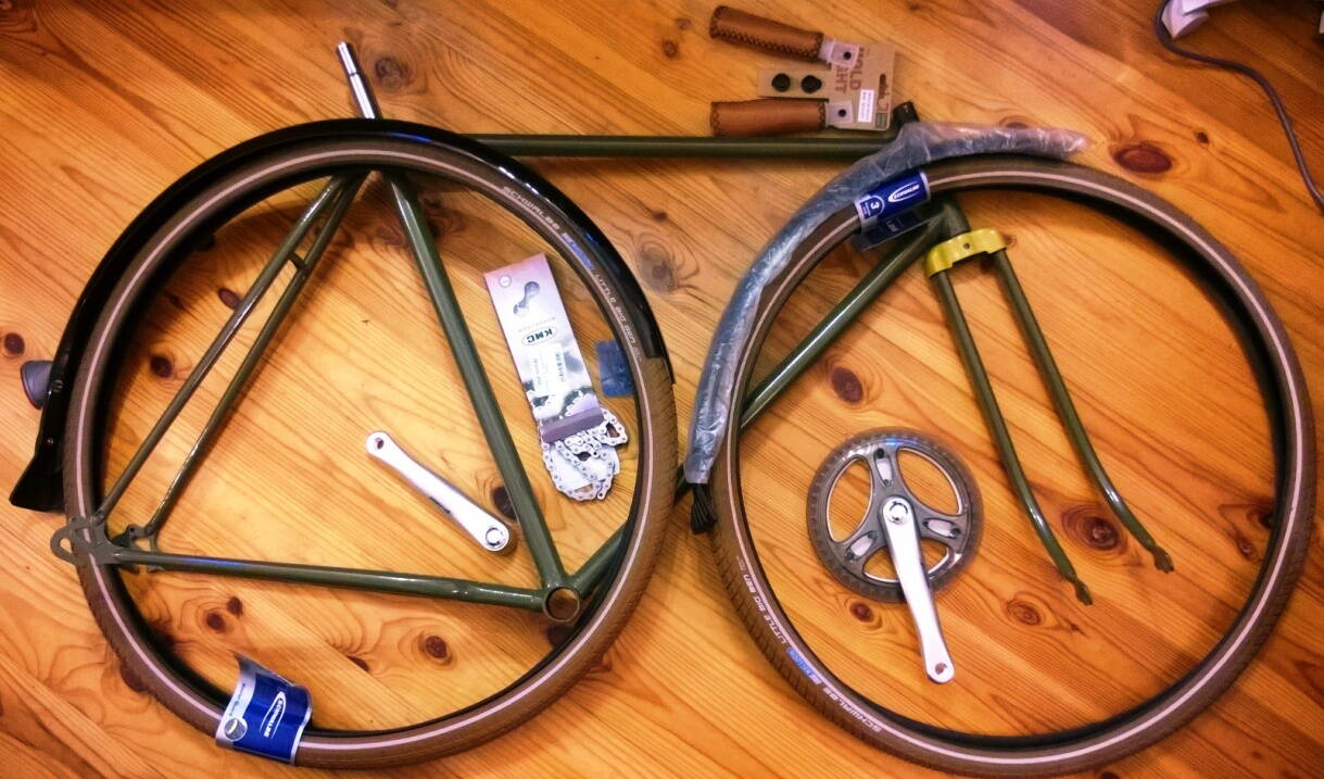

Перепрошую за відсутність - трохи прихворів. Вихідні обіцяють бути теплими - доводитиму до ума дамочку, ну а поки - ось:
Кароч підвернулась шабашка, з"явилось трохи вільних грошенят і я псіханув - накупив всякого(з Ками таки буде міський рейсер):
WP_20150515_005.jpg [ 401.42 КБ | Просмотров: 1991 ]

СообщениеДобавлено: 15.05.2015 23:04
Дядя Че писал(а):
...з"явилось трохи вільних грошенят і я псіханув - накупив всякого(з Ками таки буде міський рейсер):
:good:
Ну Зятю повезло :D :yes:
Цікаво як би виглядала ця система без пластикового захисту ?! :roll:
СообщениеДобавлено: 16.05.2015 10:36
Круто. Шины ваще пафос. Судя по крыльям, это будет не рейсер, а лайт-родстер :wink: С задней втулкой определились?
