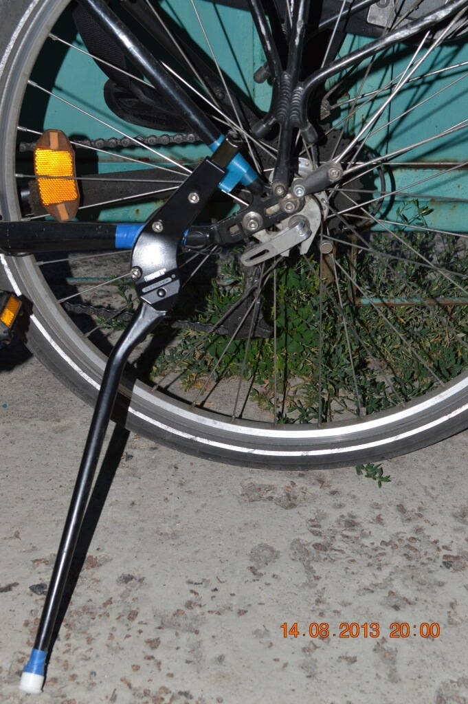

Комментарий к файлу: З приводу підніжки пораджу свою ESGE- витримує вел з дитиною у вілокріслі, хоча я завжди поруч і не відхожу далеко.
В мене таких (насправді з дещо різними кріпленнями) дві на двух різних велах.
