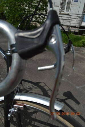

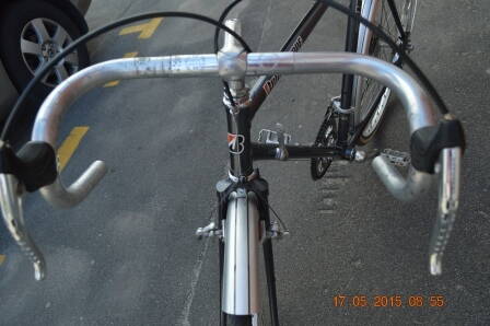

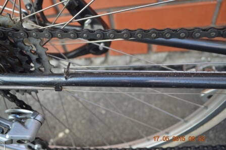

Добрый день!
Перед размещением в этой теме, хочу уточнить насколько будет уместно выложить здесь вот такой вел: http://sheldonbrown.com/bridgestone/198 ... t-700.html
Шоссейный, винтажный, но в туристической комплектации, в отличие от сугубо спортивных сет-апов сторожил форума, а именно, крылья, багажник, даже подножку приставил.
Оригинальное все, кроме:
- крылья - купил уже здесь.
- седло - дали что было.
- подножка - совсем современная и слшком heavy-duty для такого утонченного вела, для фотосессии я ее сниму.
- обмотку купил уже здесь, но еще не обмотал руль.
С уважением,
Александр
 Заголовок сообщения: Re: Our vintage road bicycles
СообщениеДобавлено: 18.05.2015 14:10
Сообщения: 72
Зарегистрирован:03.08.2012
Добрый день!
В продолжении предидущего поста.
Из первой фотосесси получилось несколько более-менее четких фото но далеко не все, что хотелось показать. Значит будет продолжение, когда научусь фотографировать. :),
А именно: руль, вынос, обода, втулки, покрышки, передний переключатель, тормозные ручки.
1. Это мой первый шоссейник.
2. Это мой первый ретро-шоссейник.
3. Я совсем неопытный механик, кроме самого элементарного текущего обслуживания.
3. Это мой первый велосипед, в котором я стараюсь не прибегать к услугам мастерских, кроме натяжки колес.
Неоригинальные:
- седло - .
- подседел - что нашли, нужного размера.
- крылья - купил уже здесь и ставил сам.
- подножка, как писал ранее - совсем современная.
- цепь - купил на Куреневке, якобы еще ХВЗ.
- тормозные тросы и рубашки - там же на Куреневке
Все остальное было с велосипедом.
Установка тормозов - была для меня большим испытанием, еще до конца не пройденным, ибо явно надо переделывать. Тормозят, но слабо.
Еще есть передний low-rider, но не ставил, так как пока все равно нет второй пары сумок.
Нормально не катал, только по району - на малых звездах кассеты проскакиавет цепь, боюсь, что здесь без маханика мне не обойтись, да и необходимо отрегулировать задний переключатель
Также предстоит обмотка руля, но уже после того, как определюсь с положением тормозных ручек, - уже хочется повыше.
DSC_0267.JPG [ 101.84 КБ | Просмотров: 3998 ]
DSC_0269.JPG [ 110.02 КБ | Просмотров: 3998 ]
DSC_0271.JPG [ 113.27 КБ | Просмотров: 3998 ]
DSC_0273.JPG [ 123.14 КБ | Просмотров: 3998 ]
DSC_0274.JPG [ 106.6 КБ | Просмотров: 3998 ]
DSC_0275.JPG [ 99.52 КБ | Просмотров: 3998 ]
DSC_0278.JPG [ 104.05 КБ | Просмотров: 3998 ]
DSC_0282.JPG [ 98.05 КБ | Просмотров: 3998 ]
DSC_0290.JPG [ 107.59 КБ | Просмотров: 3998 ]
DSC_0279.JPG [ 104.81 КБ | Просмотров: 3995 ]

Cedric якщо проскакує ланцюг на зірках то це швидше за все касета своє віджила. подивись уважно на стан зубів зірок, якщо вони тонші/гостріші ніж інші то це саме цей варіант. через погано налаштовану перекидку ланцюг проскакувати не буде
Pedalroom
My legs - my gears
СообщениеДобавлено: 19.05.2015 16:28
Сообщения: 72
Дякую за пораду.
Перевірю уважніше.
Було б шкода, якщо це касета - так як касета - оригінальний японський 5-к, на якому нібито мало що їздили.
В минулу суботу все ж таки заїхав до маханіка на базарі - нажаль варіантів рішення не знайшлось.
Є ще така версія, що цен один або декілька з доданих до ланцюга ланок (я додавав, так як оригільний ланцюг мав 116, а придбаний мною - 114), які погано згинаються, а але поверхнева перевірка такого не виявила.
Далі буде.
