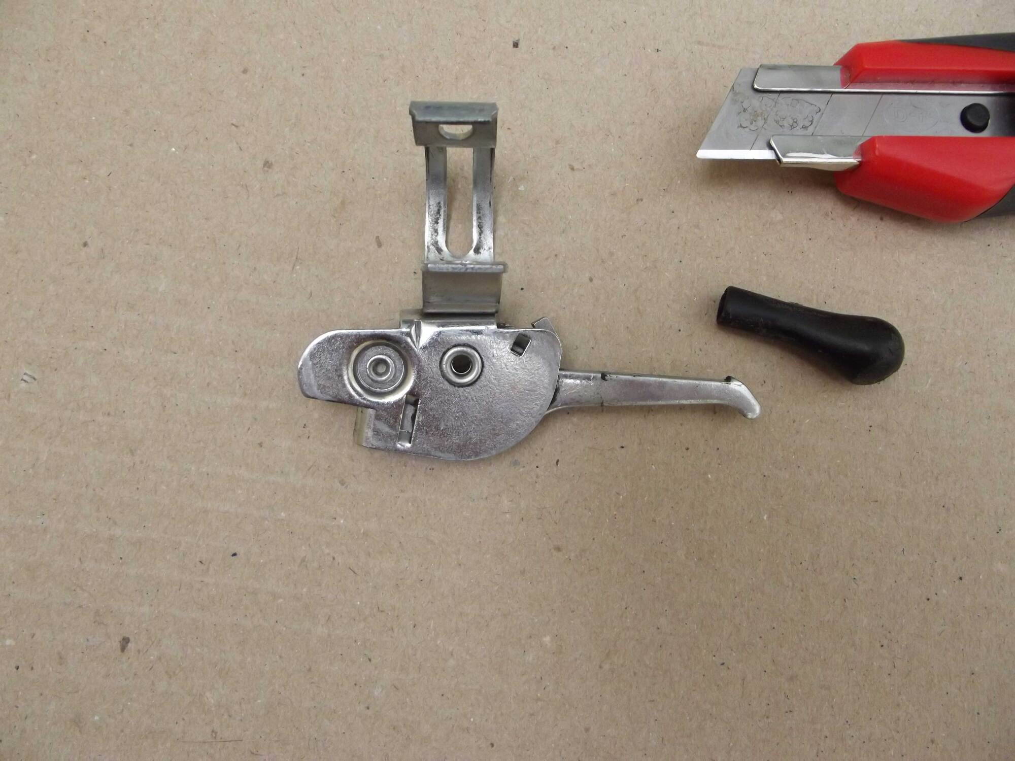

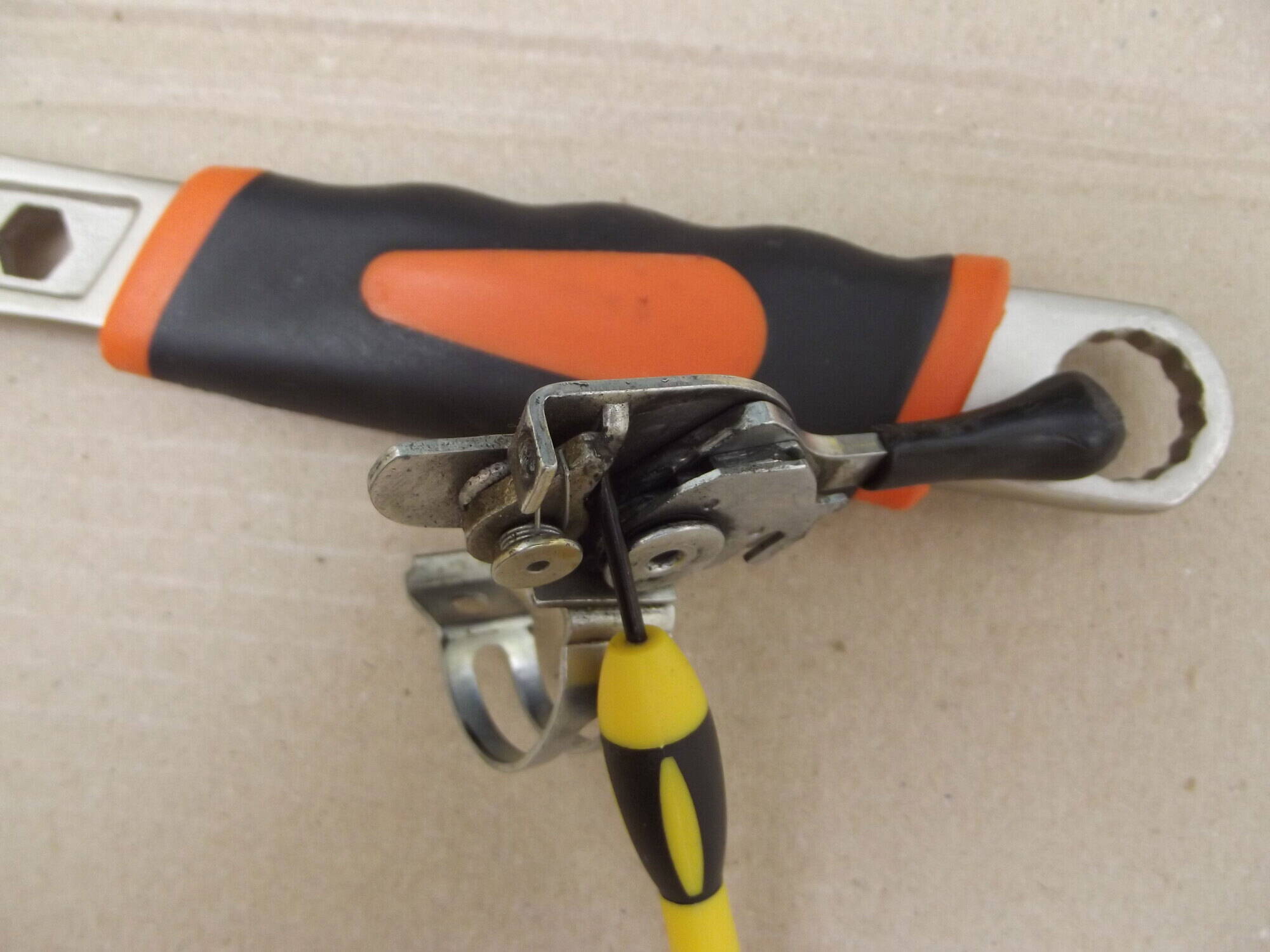

Разобрал шифтер! Два шифтера разобрал!!)
Конструкция нетривиальной всё же оказалась. Снял тросик, и долго соображал как же собачка цепляется за зубцы, если ей мешает это делать находящаяся рядом плоскость рычага. Только посмотрев на шифтер с натянутым тросиком понял что рычаг и зубцы движутся отдельно. Оказалось что на женском велосипеде шифтер практически в идеальном состоянии. В то время как на мужском, на рычаге, рядом с зубцами выбоины какие-то, выеден металл. Пока работает нормально, но в будущем, думаю, может заедать. Как считаете, снять слой порядка 0,5 мм с торца рычага приподнимающего собачку, ничего не нарушит?
10.jpg [ 930.28 КБ | Просмотров: 1505 ]
Также решил снять пластик с рукоятки. Срезал, похоже если часть ручки от корпуса до крючка на конце зашить (или обклеить?) той же кожей что и руль, а для шифтера сделать корпус из тонкого металла, может выглядеть очень неплохо. Установленный на подседельной трубе, как думаете?
11.jpg [ 581.75 КБ | Просмотров: 1505 ]

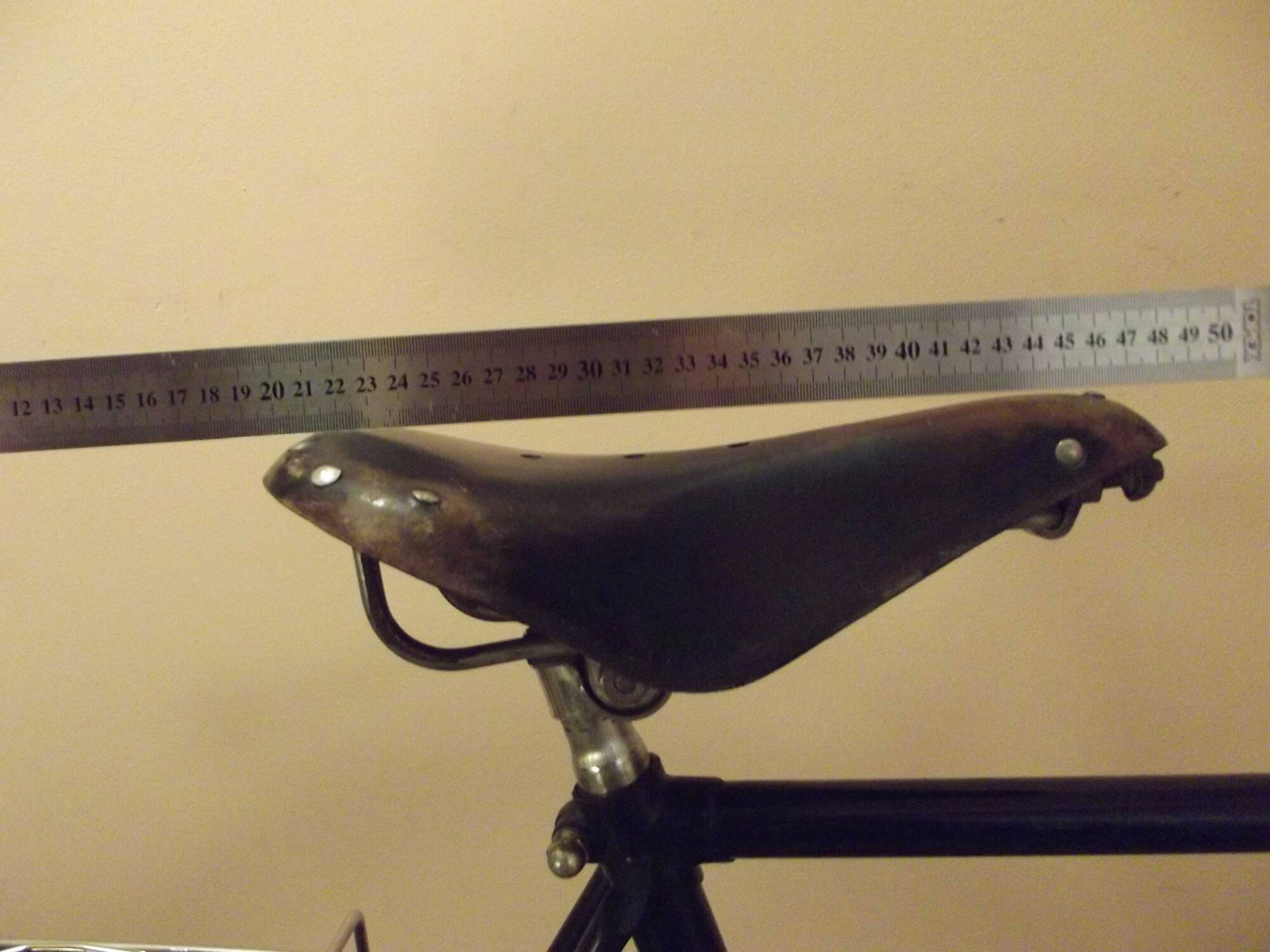

И ещё одно: приехало первое седло!!)
Оказалось в настолько хорошем состоянии, что в течение 15 минут смог переустановить его на родной подседел (подседел ХВЗ оказался меньшего диаметра) и поехал кататься. Ощущения замечательные, по сравнению с тем что было - небо и земля. Ещё и тихое, не скрипит. Буду его восстанавливать по здешним рецептам.
Завтра приедет ещё одно, но на нём кожа надорвана сбоку. Подумываю чепрак на нём зашкурить, выправить и подлатать и обклеить тонкой белой кожей, для женского велосипеда (процедуры перекраски седла в белый цвет не представляю себе)
13.jpg [ 600.14 КБ | Просмотров: 1501 ]
12.jpg [ 512.32 КБ | Просмотров: 1501 ]

СообщениеДобавлено: 11.05.2015 23:51
Може вийти не погано, а може і дика кустарщина получитись ... :facepalm: Тут спрогнозувати важко так як не відомо, звідки ростуть в Вас руки :D
Я б не нищив манетки - розібрав, вимив, змазав, зібрав - все !
Манетка на "глаголі" ... питання знову звідки в Вас ростуть руки :roll: :D Мені б було не зручно )))
Я противник такого переносу !
