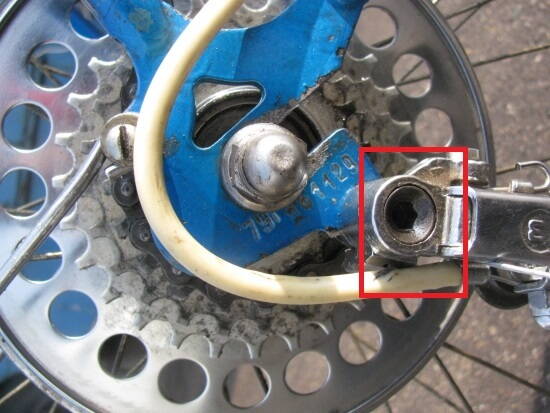

Здравствуйте! На днях мне предложили ХВЗ спорт 79-81 годов выпуска, вроде ничего так, хотя время и предыдущий владелец не жалели велосипед, но внешне нормально. После детального осмотра обнаружил на мой взгляд проблему, шаталось заднее переключение, открутил и обнаружил что резьба слизана и на винте и в самом отверстии. Сейчас нахожусь в сомнениях, знаю что заднее переключение можно заменить на другое и вот обращаюсь к вам с просьбой, что вы мне посоветуете, есть возможность или восстановить или заменить на другое переключение.
З.Ы. фото не с того велосипеда за который спрашиваю.
IMG_800.jpg [ 94.86 КБ | Просмотров: 1932 ]

Путей исправления этого дефекта два, первый радикальный, отверстие заварить, засверлить, нарезать резьбу, второй способ, накрутить с обратной стороны дропа гайку на ось переключателя, подходят гайки от старых советских торшеров и люстр (еще подходят конуса с задней оси но их нужно стачивать чтобы сделать плоскими)
Третий способ ("варварский") - вкрутить болт от "горной"перекидки с дюймовой резьбой - там диаметр чуть больше и зафиксируется вполне надежно

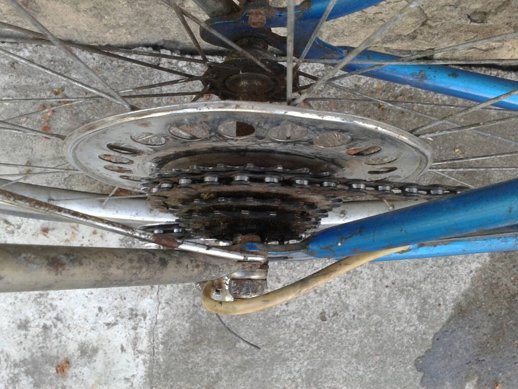

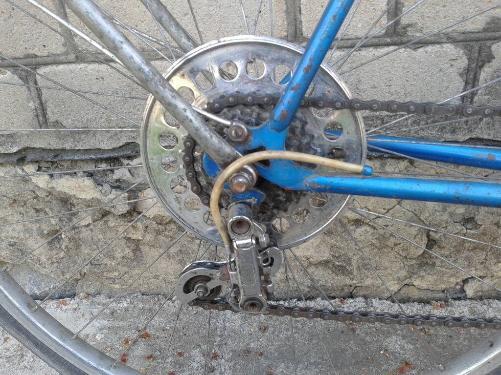

Вот фотки сегодня сделал около часа назад.

Та все там просто с переключателем.Сверлится отверстие 13 мм,резьба там М 10х1
И точится гайка с резьбой под переключатель.Что бы раму не варить.
