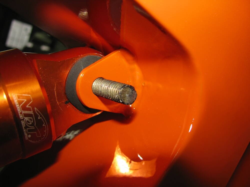

Уши на раме:
IMG_4691.JPG [ 210.79 КБ | Просмотров: 17050 ]
Уши на маятнике:
IMG_4673 - копия.JPG [ 585.42 КБ | Просмотров: 17050 ]

СообщениеДобавлено: 15.05.2015 14:39
Сообщения: 4621
Город: Зеленодольск
Зарегистрирован:08.07.2014
linnard писал(а):
Уши на раме:
Уши на маятнике:
Чисто зрительно - как минимум просится в два раза тольще железо для ушей взять, эти долго не проживут.
На маятнике вообще конструктивно не правильно сделано, в сторону согнёт при боковой нагрузке и ОЙ сказать не успеешь.
Опять же использовать контакт ушей с резьбовой частью оси... как-то неправильно, резьбу затрёт очень быстро.
