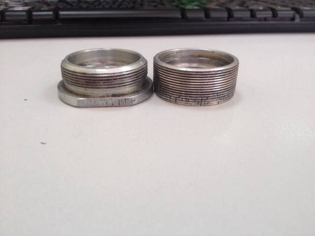

ImageUploadedByTapatalk1431543672.117429.jpg [ 208.17 КБ | Просмотров: 3062 ]
Ребята) правая-правая или правая-левая? Каретка от кванта. Диаметр 36 но так на глаз обе правых как СЗ. Пока тока фотка в наличии))) на ита ж должно быть право-лево?
Мыло - грязное.

Сообщения: 1629
Город: днепропетровск
Зарегистрирован:28.06.2012
в ита обе ж правые

Сообщения: 801
Город: kyiv
Зарегистрирован:15.08.2012
а ну знач заебись. я думал что правые правые тока в "французких"
