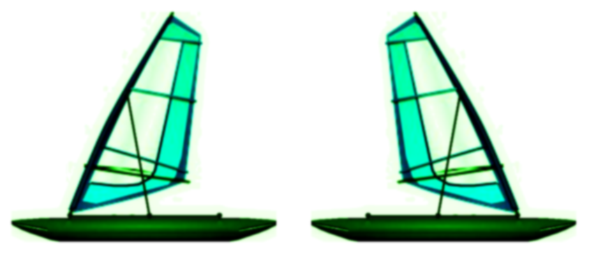

Laquardamak Koktebelskiy писал(а):
Жаль, что нет визуального материала для более полного понимания того, что у Вас в конце-концов вышло.
Если фотки какие-то зарисовались на Березани, то мне их перегонят. Пока что вот есть мой стартовый эскизик. Братуха нарисовал, когда я остановился на теме треугольного паруса. На выходе снарад так и выглядел, только с ножом посредине и парус поцветастее.

Stanislav8 писал(а):
Я попытался тонко намекнуть, что хотелось бы хоть картинки какие посмотреть. Потому как не понятно на чем, как и где/в каких условиях.
А, ну теперь сильно понятнее.
Вот, картину маслом я уже и повесил, только не показал как кончики крепятся, но там и так понятно. Парус ставил раком-боком на подпорку, как посоветовал Laquardamak Koktebelskiy. Плюс этого дела то, что место на палубе больше, ничего не надо сверлить-варить, нагрузка на раму нулевая. Всё что добавил, это 2 степса и шверт-нож в коробе закрепил на внутренней продольной трубе, прорезал очко в трамплине, чтобы шверт вставлять-вынимать. Руль не делал, подруливал веслом от какой-то надувной лодки, дали погонять. Минус - не совсем привычно менять галс и что надо иметь баллоны с заострёнными концами, то есть симметричные. Но галс менять пришлось 1 раз в сутки, и баллоны у меня и так такие. Самое главное было отцентровать парус по миделю ещё на дворе, тогда в море париться с рулёжкой не надо.
А условия были самые чудестные. Тепло, ветер ровный, волна только к обеду первого дня вздулась, потом всё тихо было. Но я уже всё написал. Чего там ещё рассусоливать. Покатался короче на выходные, отдохнул и всё.
