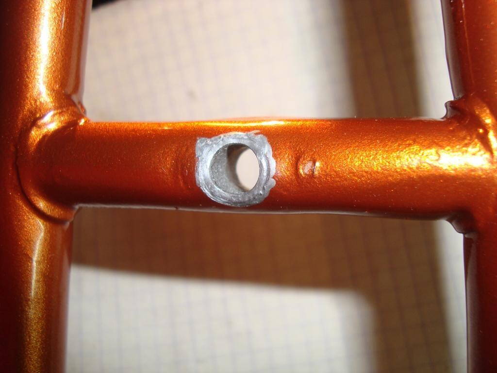

Ровнял я мостик на стартоне,был такой же как у тебя сплюснутый,получился вот такой.
Через деревянные дощечки в тисках сжимал.Дощечки надо потверже,сосна не пойдет.
+Установил втулку,дабы больше такое не получилось.Зашла плотненько.

Тут только втулка и спасает.

toni73
:shock: Фигасе, ты даёшь. Я уже что только не передумал, как его вытянуть... Не протоколировал? Как был покалечен мостик, какой формы деревяхи и как давил? И почему раньше молчал? :D
Да как-то спонтанно получилось сам не ожидал. Сейчас стартон в процессе вот на нем и тренируюсь. Брусочки шириной 50 х20 примерно,их ставил с двух сторон мостика и весь сей сендвич сдавливал тисками. Чуть сдавил, посмотрел.Идеально заводского состояния можно и не получить,но будет лучше мятого.Жалею что не сделал фото мятого.

Правил мостик на зачищеной раме,а вот трубку спонтанно решил поставить уже на крашенной раме.Место вживления подкрасил локально,ффигурными шайбами все закрылось.
