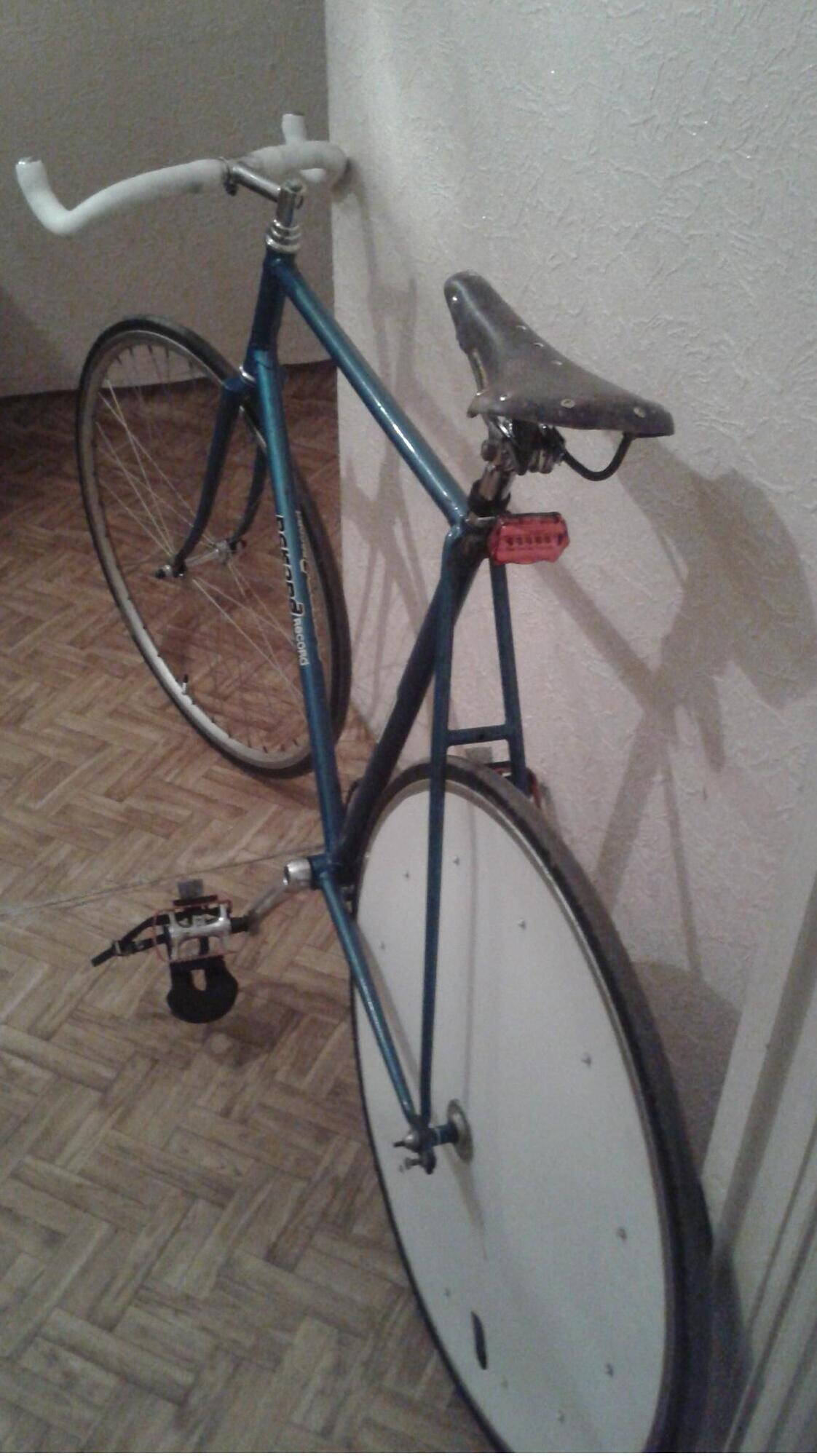

Говорили что вынос длинный. Нашел вот такой, там клин другого типа. И внешне вынос совсем другой, но зато, короче, как советовали

этот от туриста.

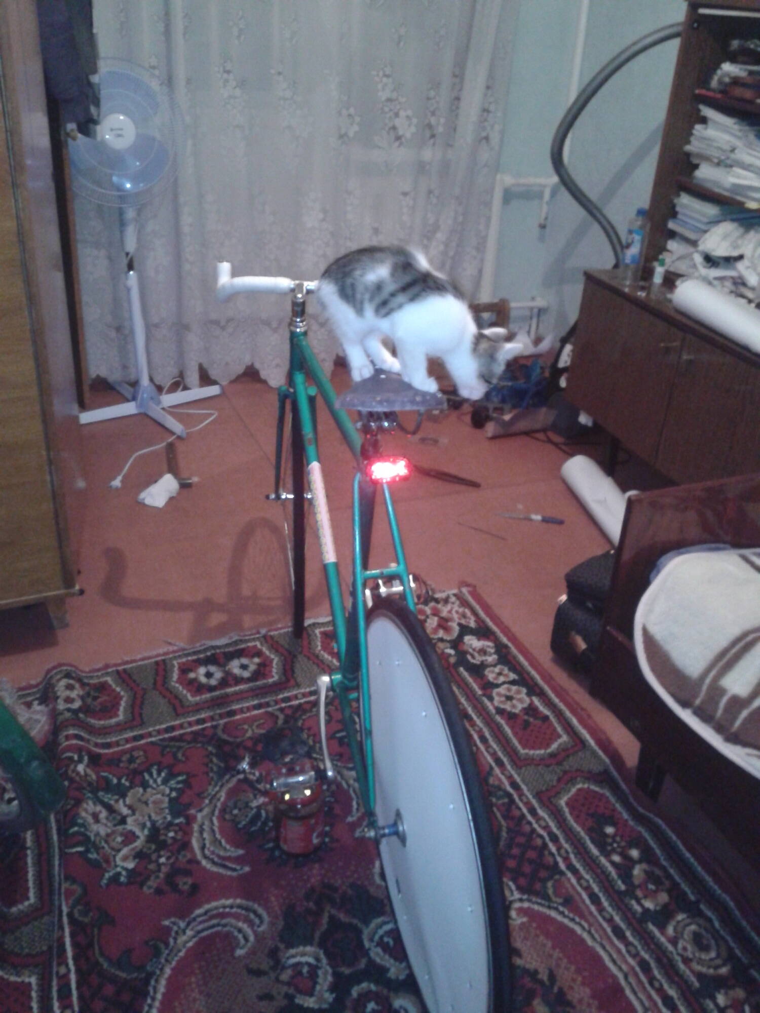

Балуюсь. В проекте переднее колесо и стикербомбинг рамы.
Дополнительно: удаление бонок, крючков и возможно петуха, если не найду что в него вкрутить.
Только диск наперед не надо. Сдувать будет.

Вам подробно или как? :) З пластику робили.
А вот переднее будет не диск а полу диск, типа высокий обод.
Бомбинг хочу чтобы изменить цвет рамы, не сочетается сейчас с рулем и задним колесом. Да и родная краска покоцаная.

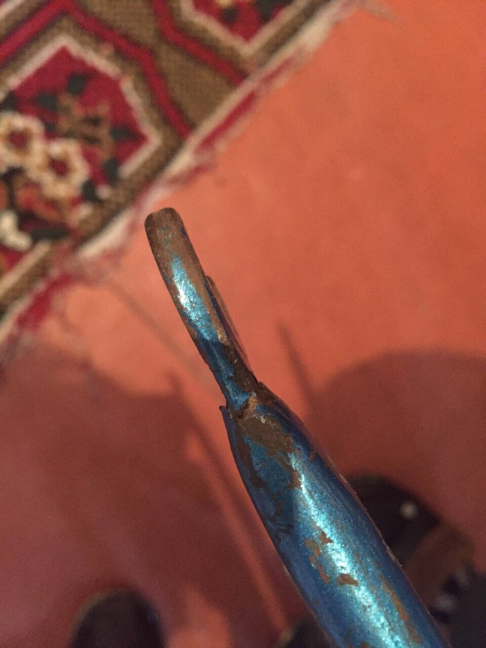

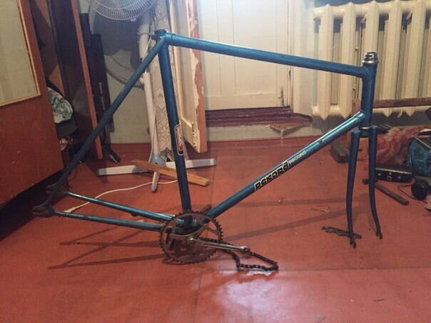

Приобрел раму рекорда 87г. Нравится всем. Есть один недостаток, у вилки дырка в месте пайки дропа. У меня нет опыта пайки, не знаю что делать, но раму заменить хочу. Можно ли оставить так?
IMG-20150516-WA0000.jpg [ 305.23 КБ | Просмотров: 2111 ]
IMG-20150516-WA0006.jpg [ 277.58 КБ | Просмотров: 2111 ]
IMG-20150516-WA0005.jpg [ 260.13 КБ | Просмотров: 2111 ]
С другой стороны этого же дропа всё нормально
IMG-20150516-WA0001.jpg [ 272.74 КБ | Просмотров: 2111 ]
IMG-20150516-WA0007.jpg [ 274.45 КБ | Просмотров: 2111 ]
Общий вид

СообщениеДобавлено: 16.05.2015 13:13
Сообщения: 6025
Зарегистрирован:23.05.2013
Будет дальше отваливаться.
 Заголовок сообщения: Re: Fixed gear Старт шоссе 1978
СообщениеДобавлено: 16.05.2015 15:44
begunfr, взяли вилку під мишку і пішли в майстерню по ремонту холодильників, кондиціонерів, авторадіаторів і т.д. І Вам там капнуть латунню чи сріблом за пару рублів ( в еквіваленті фляжки пива) і Ви з чистою совістю продовжуєте проект.
