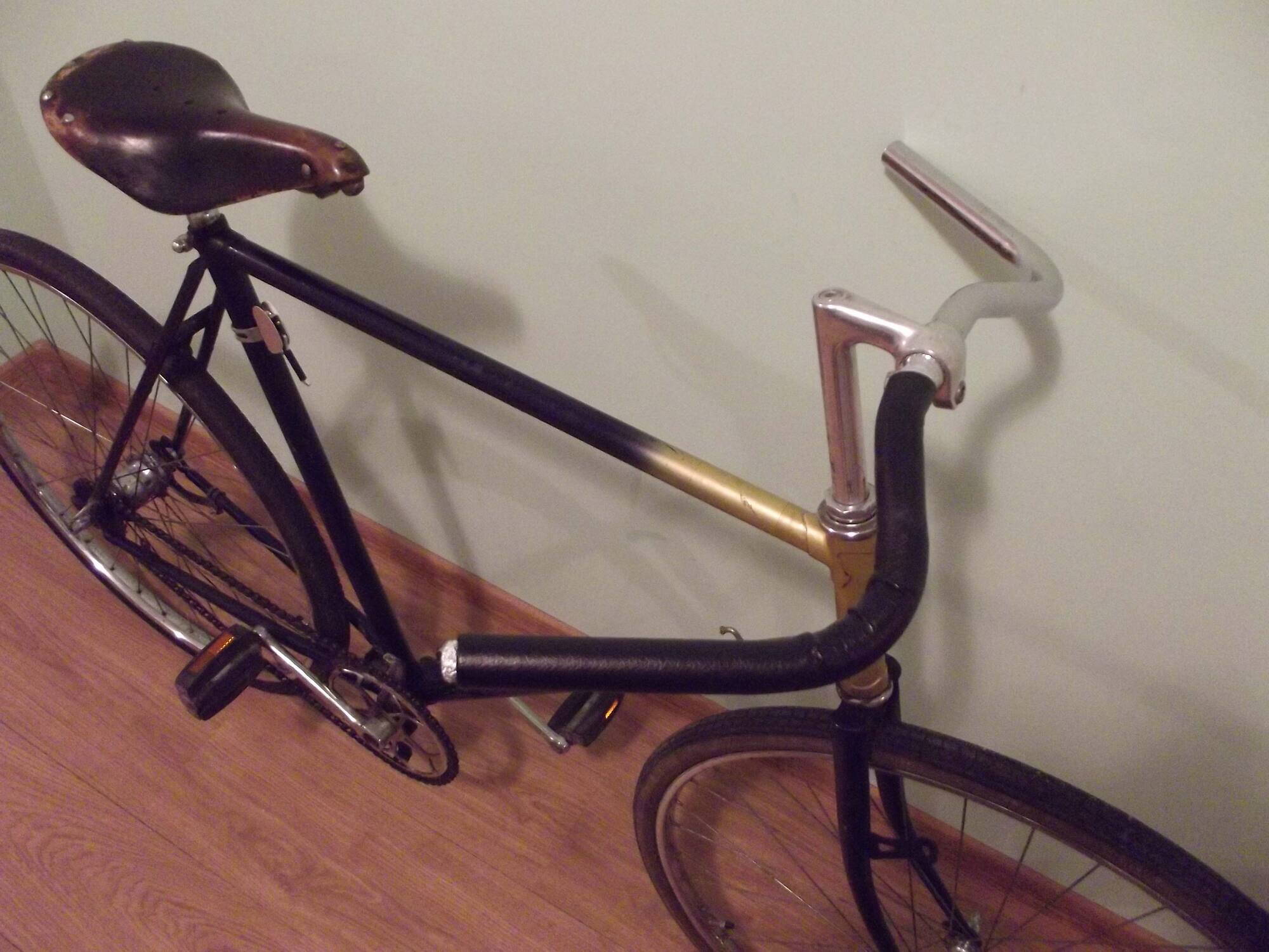

Смоделировал)
22.jpg [ 774.55 КБ | Просмотров: 1091 ]
Решил посмотреть как будет.
Снял всё лишнее, руль обклеил по стрейч-плёнке кожзамом, тем же кожзамом ручку шифтера.
Попытки смастерить из фольгированого картона корпус для шифтера привели к увеличению его (шифтера) размеров. Решил что корпус заменят 2 пластины, так размер минимальный и детали прикрыты.
В результате всё конечно напоминает.. эмм.. курок!)
Тросик и рубашка дорисованы, некоторые лишние детали затёрты (с некоторыми нелишними)). Думаю, приблизительно так всё и оставлю.

Приятно когда думают о эстетике, я бы еще обдумал эргономику.
А цвет у рамы такой останется?
СообщениеДобавлено: 18.05.2015 01:09
Сообщения: 522
Зарегистрирован:19.04.2015
HENK75, да эргономика не на высоте. Это так. Решение отчасти продиктовано тем, что во время прогулок выяснил, что переключателем этим пользуюсь 2-3 раза в ходе поездки 20-30 км.
Но супруга сегодня заявила уже что и так еле ездит, а ещё переключать где-то там))
Нет, всё конечно будет перекрашено, хром по возможности восстановлен или заменён, седло реконструировано, педали, покрышки и спицы заменю.

СообщениеДобавлено: 18.05.2015 12:45
Volosaty
:D Та видал я его супругу. Красивая спортивная барышня, это она кокетничает :D .
Другое дело, что те планетарки там, как рыбе зонт. Велы лёгкие и быстрые по конструкции, предназначеные для катания по ровному. Но под седлом шифтер действительно чёртишо. Советовал по классике сделать - как на "№2" и "Привет из Крыма№2". (опа - Коля с Андреем сговорились и велы одинаково пронумеровали -только заметил :D )
