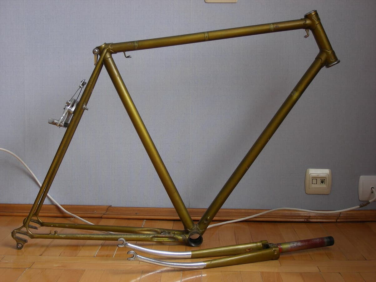

Здравствуйте. Как и обещал, начну рассказывать про своего нового крокодила. Есть рама от Чемпиона 60-х годов, точнее пока не скажу, на раме 5 слоев краски - ничего не видно, а до покраски далеко пока, сдирать старую краску не хочу, может и поездить прийдется. Из недостатков рамы следует отметить отсутствие упоров, двух для переключателей и двух для заднего тормоза. Раньше стояли нарамные манетки а тормозной тросик, насколько я понимаю, от руля и до тормозов шел в цельной рубашке. Это не есть гуд, так как прийдется что-то мудрить... Идеально было бы припаять к раме новые, но пока не знаю кто-бы это мого сделать хорошо. Но до этого еще далеко, время покажет.
Хочу сделать из этого чуда туринг. Резину поставить 32-ю, и со временем собрать комплект колес с 25-й резиной, что бы можно было менять (но это пока только мысли вслух). Руль пока не решил какой ставить, хочется "баран" поставить, современный, широкий и эргономичный, тормозные ручки поменять на что то соответствующее, но тогда остро всает вопрос размещения манеток на руле (дуалконтрол это слишком жирно), а от MTB манетки на спортивном руле не смотряться вааще, ну просто не место им там. Так что вопрос пока остаеться открытым.
Систему хочу поставить Shimano Sora 39-52 175мм. Стоит она конечно не по крокодильски, но на это можна и потратиться, основной елемент движка как ни как.
Комментарий к файлу: Собственно вот и рама...

Че-то она на Чемпион-шоссе не очень похожа. Больше на Чемпион. ;)

+1. У Чемпион-шоссе задние вертикальные стойки рамы срезаны, как наконечник иголки для шприца в том месте где они к подседельной трубе припаяны (признак ХВЗ-шного спецзаказа). 8)

Я в географии не силён, прошу прощения... Хазяин рамы сказал что это чемпион, вот я и добавил к нему шоссе. А что это разные велосипеды? Просветите.

Да. На форуме минимум два собраных крокодила на раме от Чемпиона и еще у меня крокодилится такая рама. Они все начала 60-х годов.
Этот Чемпион серийный. И вроде как кроссовый. Не переживай, вещь замечательная. Меня в экстаз поверг вид рамы после очистки краски. Красотища.
