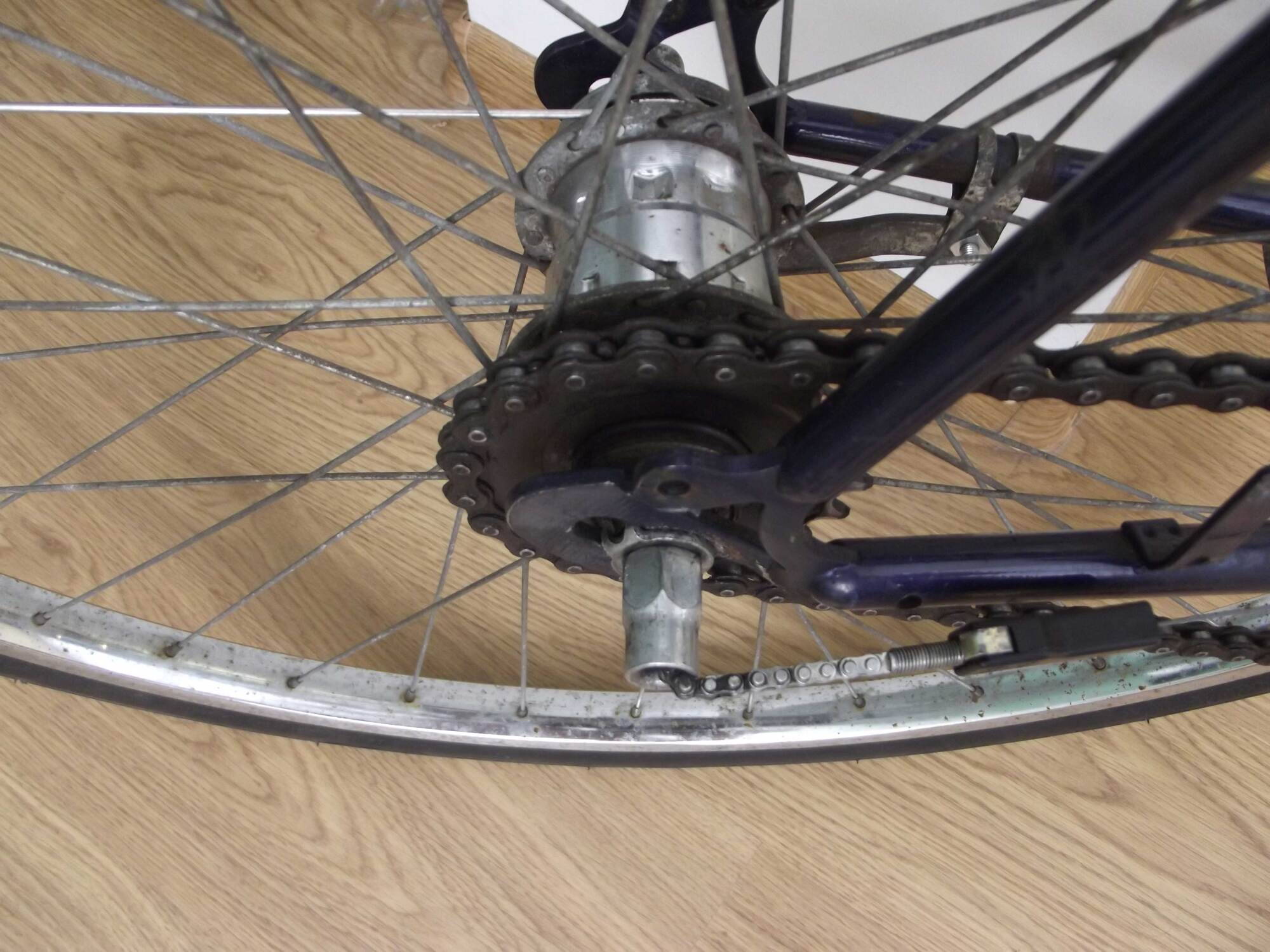

Поскольку хрома нормального, похоже, нет, но есть возможность "по дружбе" выточить гайки из нержавейки, по всей видимости так и сделаю. Нужно делать такие же как "родные", или можно придумать что-то интереснее?
Ещё kisa рекомендовал переднюю втулку сменить: "имеющаяся неэстетична". Какой размер (купил штангенциркуль!!))) нужно знать чтобы поискать завтра на куренёвке?
-Розмір передньої втулки знати не потрібно, головне, щоб співпадала кількість отворів з ободом.
-Гайки виточити не проблема, проблема чи знайдуть мічик з потрібною різьбою. Перше уточніть цей момент.
СообщениеДобавлено: 22.05.2015 18:46
Сообщения: 1532
Город: Сквира
Зарегистрирован:02.08.2012
З високим фланцем, OLD бажано щоб був 100мм. На це підходять наприклад стартонівські втулки :-P - полірнуть, і все гуд
Все інше буде "типу для фіксів" і коштуватиме дурнуватих грошей.
В ідеалі надибати втулку з барабанним гальмом :roll:
Колись бачив у китайців величезні фрезеровані втулки майже за безцінь (фланець 90мм - схожа на X-BF http://fotkidepo.ru/?id=photo:992016 тільки без гальма) здається від Joytech, а зараз цього магазинчика на тао немає :(
Я б спочатку полірнув легенько рідні :)
Бо на передніх втулках може бути М8, М9, М9х1, 5/16"х26tpi, а ззаду М10х1, 3/8"x26tpi, 3/8"x24tpi :-P І якщо метричні метчики ще якось можна виловити (М9х1 досить рідкісний), то з дюймовими .опа
