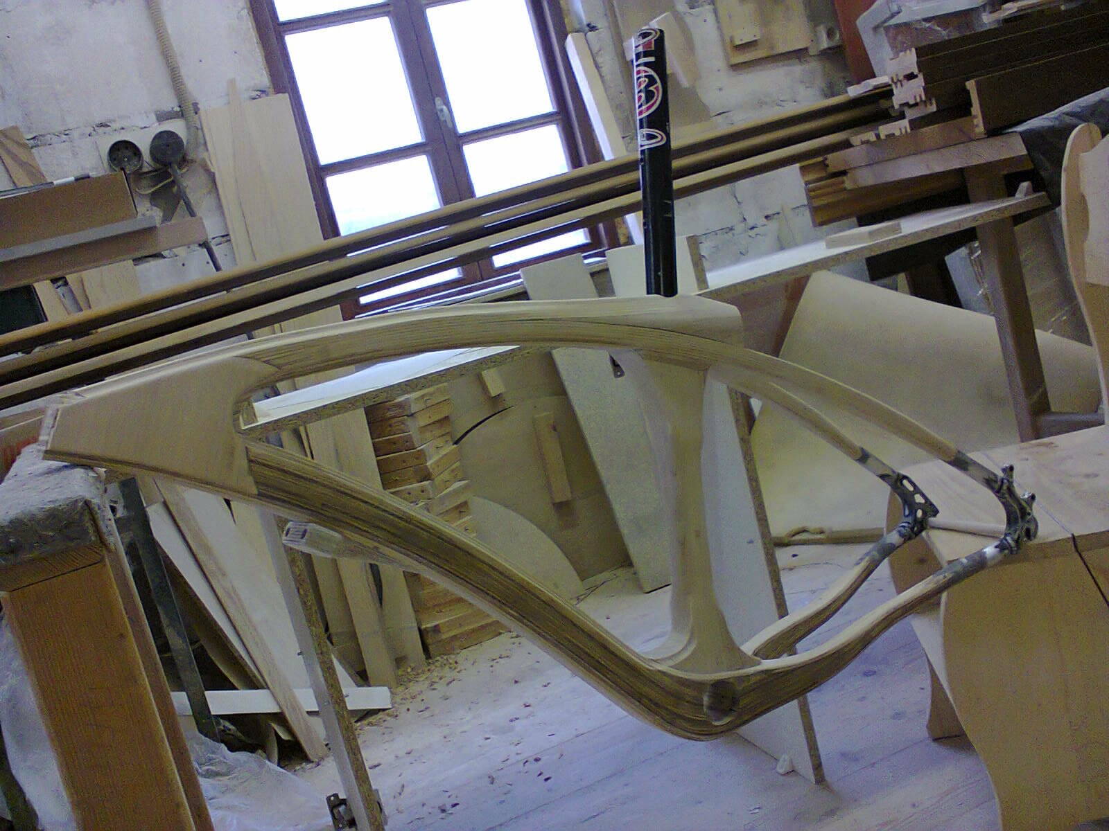

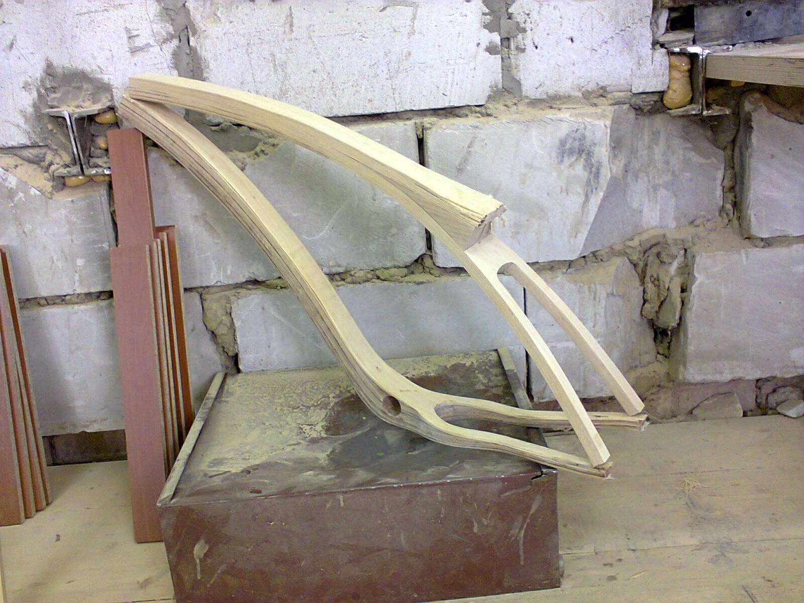

ТЕХНОЛОГИЯ ПРОИЗВОДСТВА В КАРТИНКАХ(МОЖЕТ КОМУ ПРИГОДИТСЯ). НА ДАННЫЙ МОМЕНТ ПРОИСХОДИТ ОБКАТКА.

Сильно :D по прочности должно быть не хуже карбона , только если без экстрима :smile:

А какой вес у данной рамы?

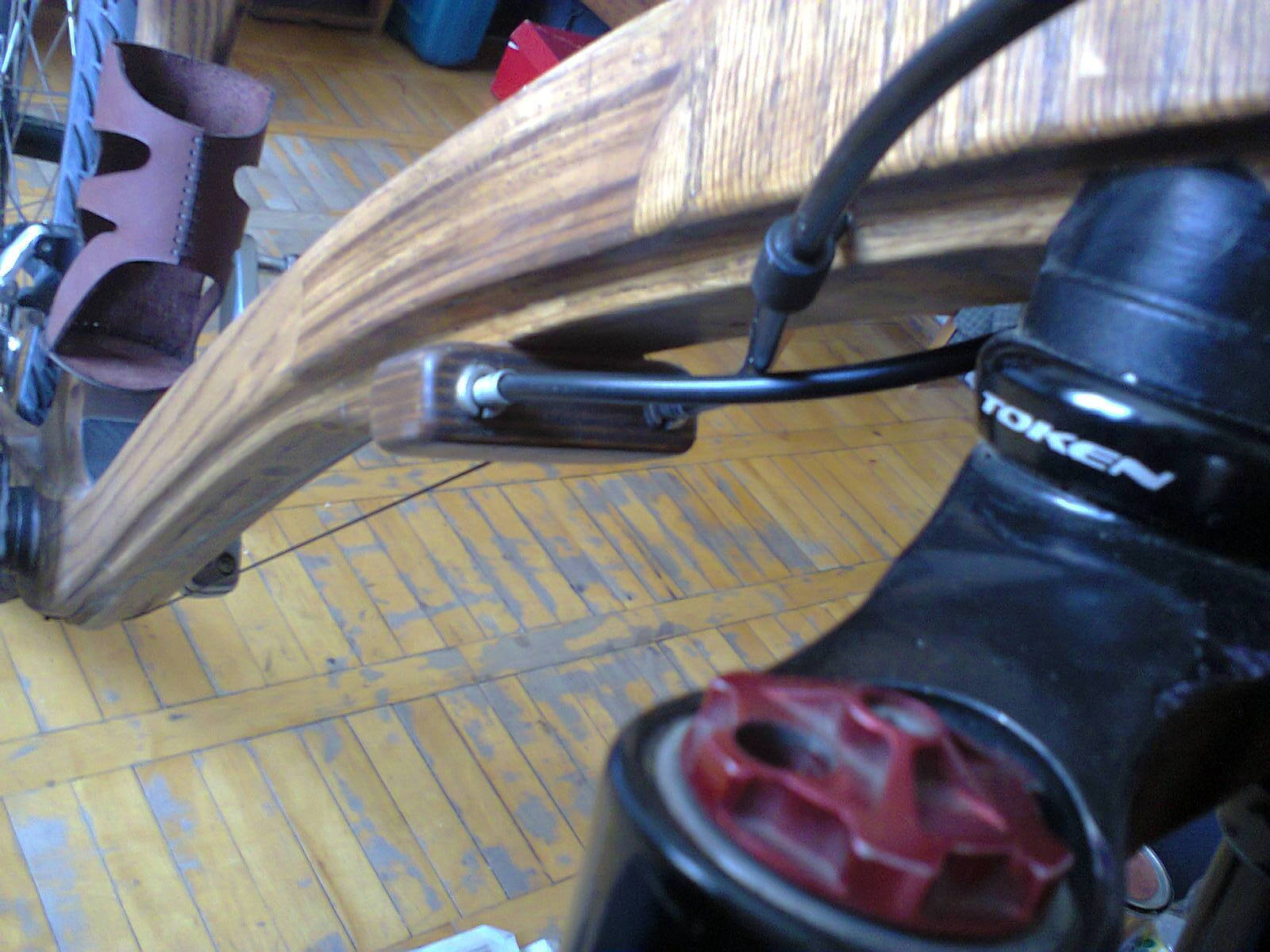

да это же GT! Деревянная рама с кобчиком :-D А если серьёзно и по теме: задний дисковый тормоз не вызывает опасений?

1)вес где-то 3...3,5кг. :facepalm:
2)вел для города , так-что нагрузки небольшие и нечего боятся по поводу тормоза(была даже небольшая покатушка с багажником и велоштанами).фотку сброшу позже.

Красиво и эксклюзивно.В качестве руля-флэта просится бамбук)
А что за древесина?Бук?

древесина ясень покрытая маслом(из ясеня делают бейсбольные биты,раньше изготавливали шесты для прыжков и части самолётов).на бамбуковый руль не знаю как одеть манетки(технологически не смог или руки не так ростут .:unknown:

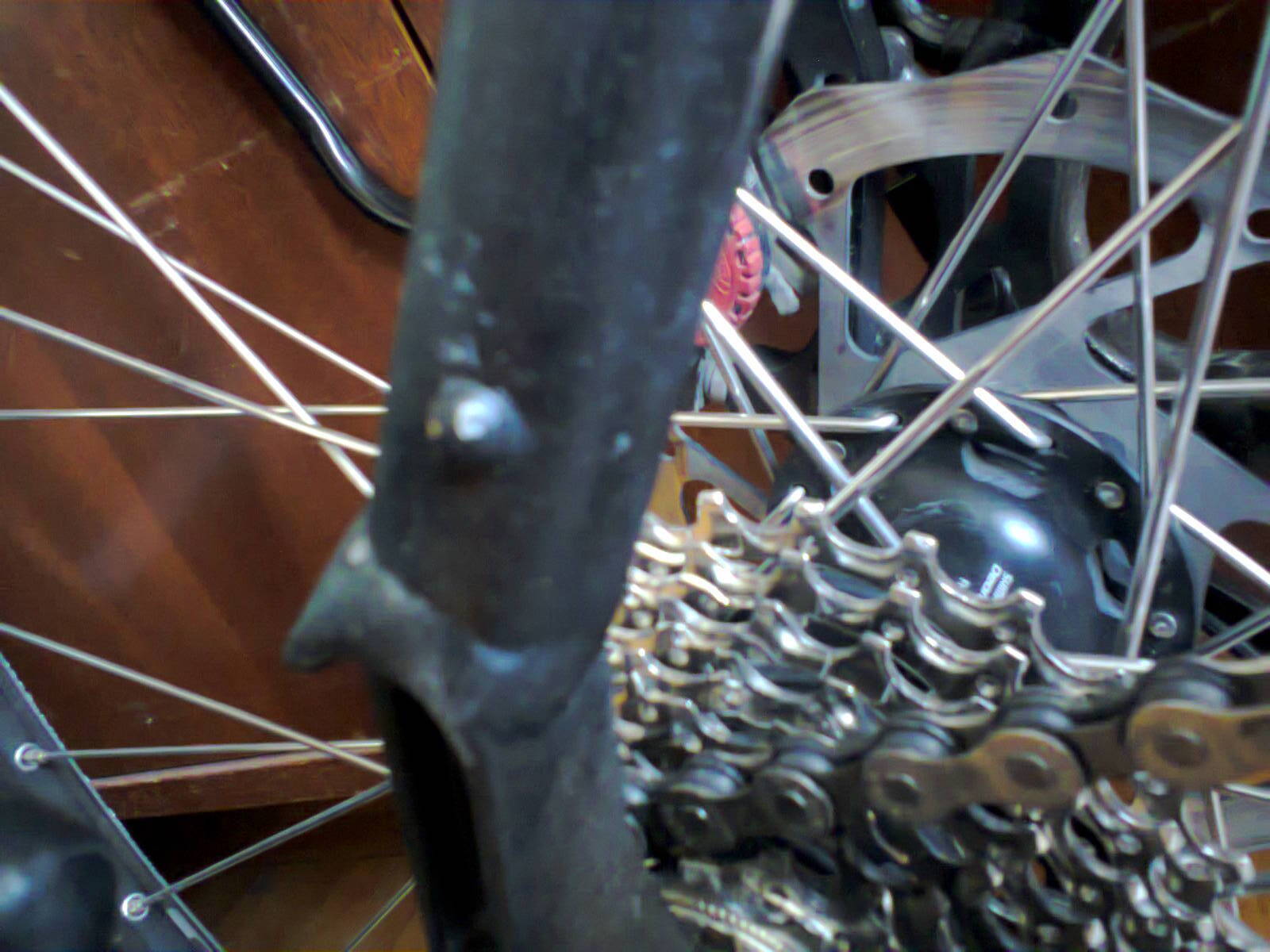

Красиво, но есть один вопрос - задние дропы чем-то закреплены, или просто наклеены? как бы ничто не мешает им сняться назад под нагрузкой. Мне так кажется.
Продолжение истории там >
 Заголовок сообщения: Re: МОЙ ДЕРЕВЯННЫЙ БАЙК ДЛЯ ГОРОДА.
СообщениеДобавлено: 23.05.2015 17:29
Сообщения: 346
Изображения: 9
Город: киев
Зарегистрирован:23.04.2015
ЕСТЬ ЗАКЛЁПКИ.
Фото0829.jpg [ 209.9 КБ | Просмотров: 8063 ]
