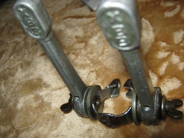

Вот с ними с манетками тоже загадка:
Вроде как с длинной лапкой были манетки на вынос
Раздобыл про запас такие, а они выходит на раму? Нет упоров троса как должно быть :cry: , причем не одни так

Можна виготовити нові шайби з таким упором як потрібно.
Але перенос манеток на руль додає не тільки зручності, але й додаткові "соплі" з тросів-рубашок. Тут вже кожен сам вирішує чому віддати перевагу.

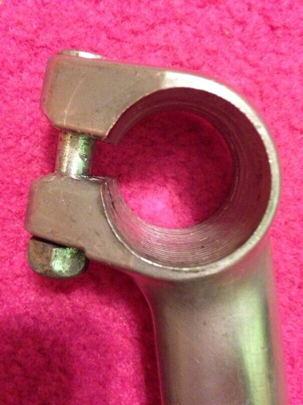

Ребята, есть смысл ставить такой вот вынос? Посто как по мне уж больно сильно его разогнули? Трещин не обнаружил. Потом не треснет?

Немного стремновато, но если его ТАК разогнули и он не лопнул, то метал хороший. Я бы ставил и "поваламывал" бы его на стоячем велосипеде. Для проверки.

После установки аналогичного руля тоже отзовусь) а ставить пока стремновато после советов)

просто помнится у меня силумин хвз на горке лопнул, я еле выжил, теперь выносов боюсь как огня) Хоть это и не хвз, но все равно
