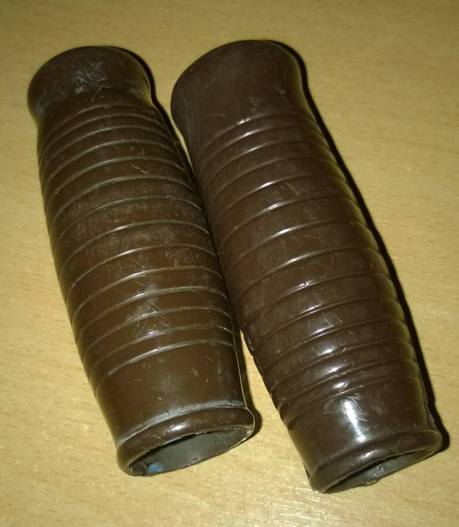

Ну і сьогодні придбав в дідка ручечки :oops:

Дядя Че писал(а):
Пи.Си. А розвал - це куди?
Ручки класні :yes: іяк не дивно дуже правельна в них ергономіка !
