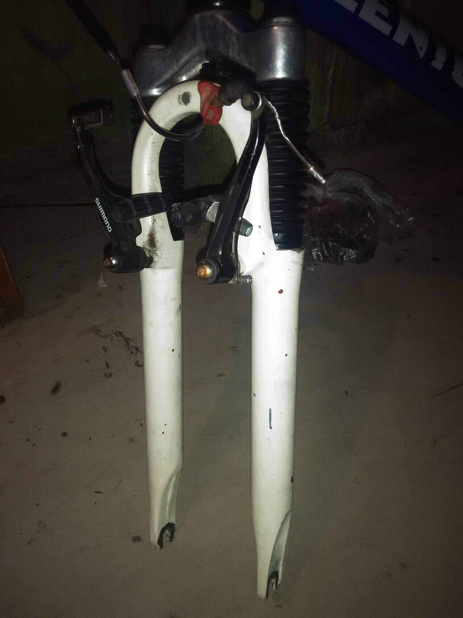

Велосипед купил недавно, б.у. старый Centurion на shimano lx.
Учусь, перебираю железяки по очереди.Предыдущий хозяин не любил свой велик ).
Добрался до вилки, смутил чрезмерно мягкий ход, крутилки +/- ничего не давали.

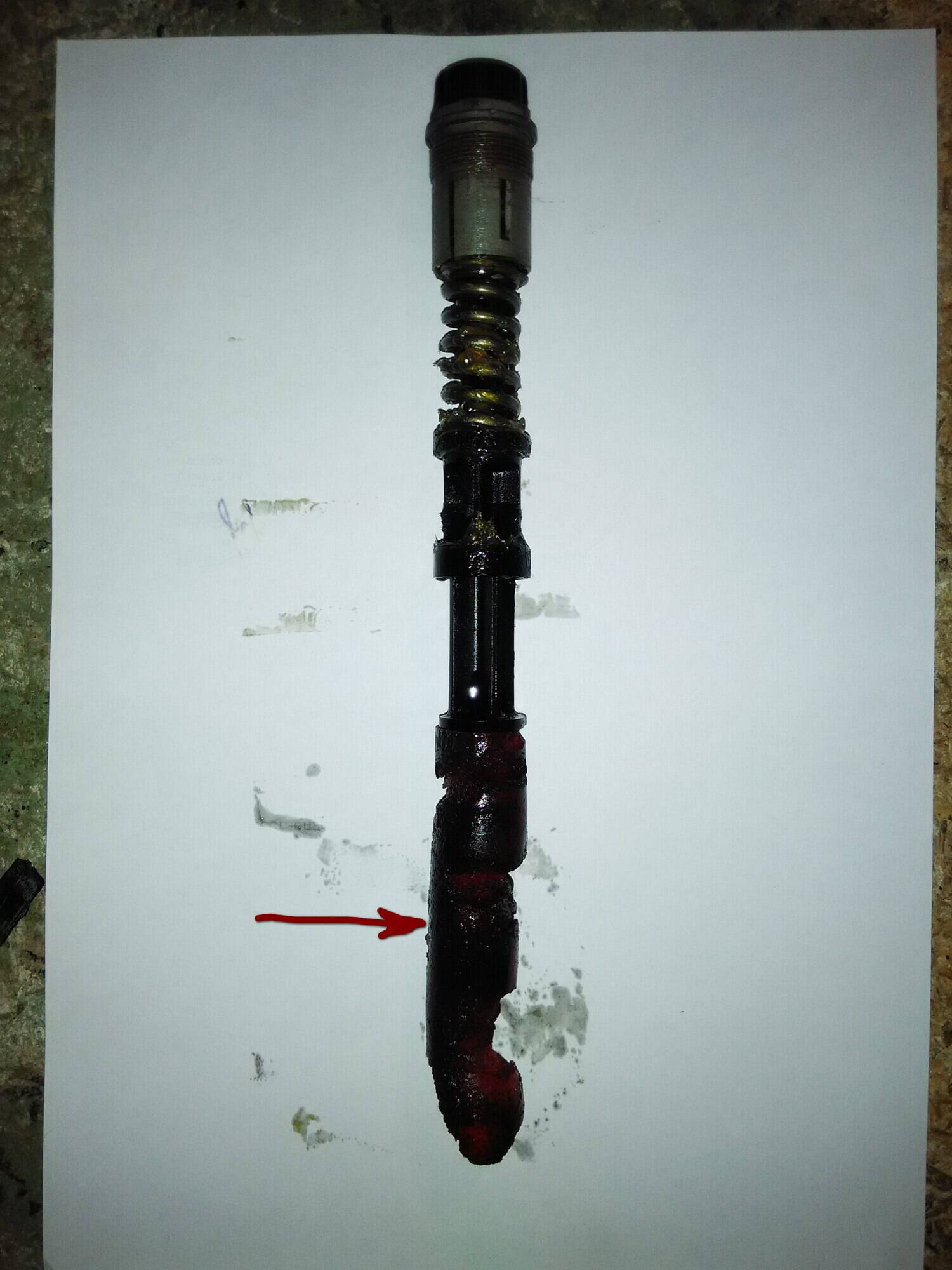

Разобрал (выкрутил крутилку с пластиковой гайкой) и увидел это- фото "выкрутил".
Стрелочкой показан (не знаю что) элемент, как очень твёрдый поролон, часть его раскрошилась.
Во второй части вилки аналогичная конструкция.
На вилке нет опознавательных знаков.
Вопрос-как сделать?Модель или тип вилки?
Очень признателен отозвавшимся.
Комментарий к файлу: Выкрутил
IMG_20150530_183702.jpg [ 881.47 КБ | Просмотров: 882 ]
Комментарий к файлу: Сама вилка
IMG_20150530_201748.jpg [ 912.39 КБ | Просмотров: 882 ]
IMG_20150530_201858.jpg [ 892.76 КБ | Просмотров: 882 ]

Это китайская вилка для сдачи в металлолом, ремонтировать её никто не будет.
Если кто-то возьмется, то исключительно чтобы взять с вас денег, а "отремонтированную" вилку выкинете на день позже.
Тут два варианта..
1. Можно купить такую же новую гривен за 300-400 и не заморачиваться, они на базаре бывают, искать надо спрашивая про "пневматическую вилку на велосипед" или "пружинную вилку на велосипед". Пружинная чуть тяжелее.
2. Можно заморочиться и начать искать фирменную тысяч за 7 гривен б/у или за 12 тысяч новую с регулировками и крутилками на руль.
Выбирайте сами, я за первый вариант.

Эта блевотина на конце - демпфер.
Я бы из этой вилки сделал жесткую. Все равно она даже новой нормально не работала. Ну, а если очень хочется амортизировать переднее колесо - оставьте как есть. Если нужен сильнее демпфер, можно внутрь напихать пленки полиэтиленовой и т.п.

Обычная старая ( но не тенеришнего базарного качества) пружинно-эластомерная вилка (пострадавшая красная штуковина и есть эластомер). Запасных эластомеров не найти, хотя можно попытаться изготовить из чего то подходящего. Пхать всякого рода пленку - как минимум, бесполезно. Я бы советовал заменить вилку на жесткую и забыть о проблеме навсегда.
