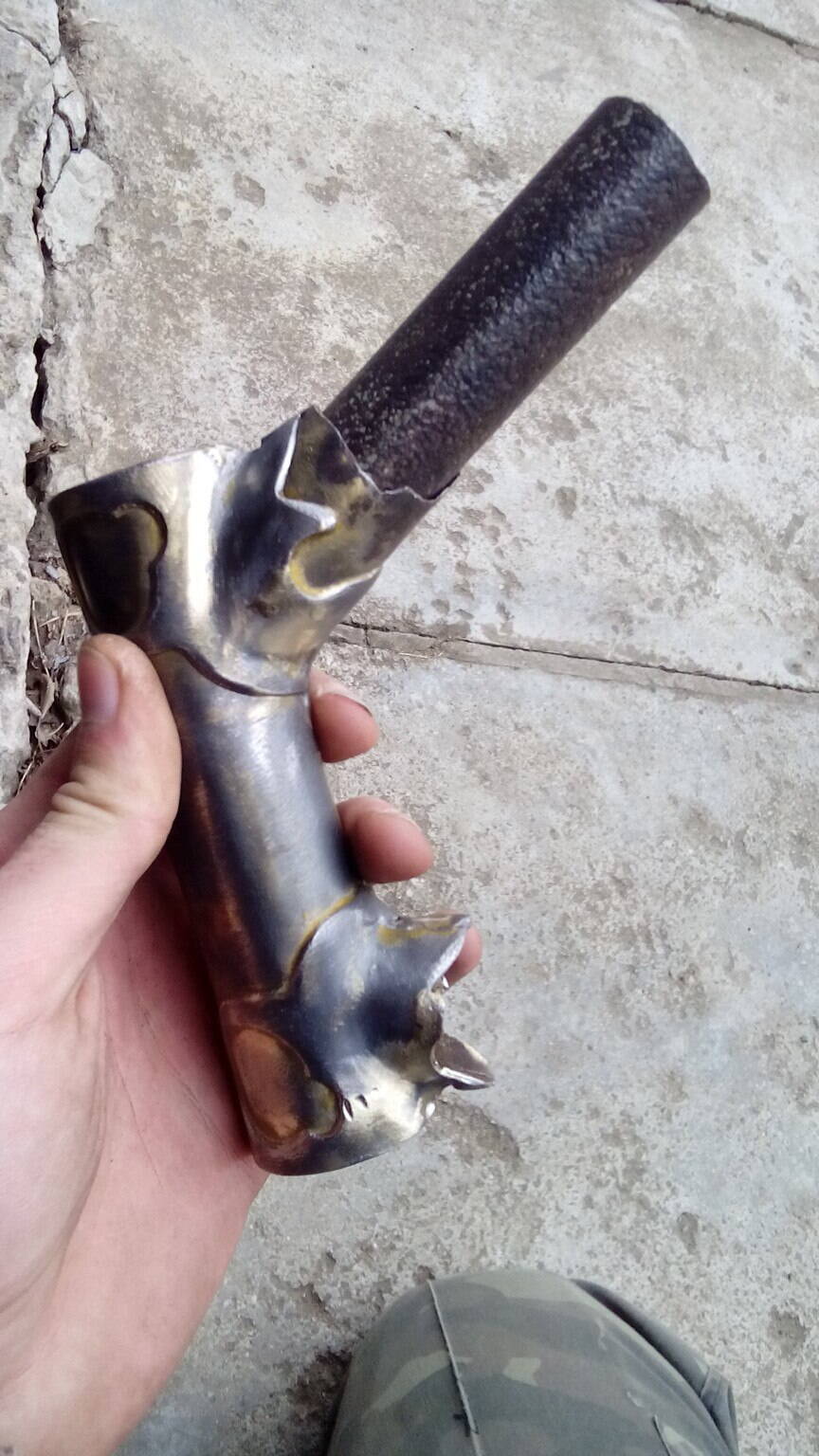

На стартоне катался человек весом 150кг. на фото рама во время реставрации. Но вина наверное на алкаше который паял раму, там верхняя труба совсем без припоя. Вероятно при пайке ее еще и перегрели, на месте перелома было что то похожее на побежалость.
