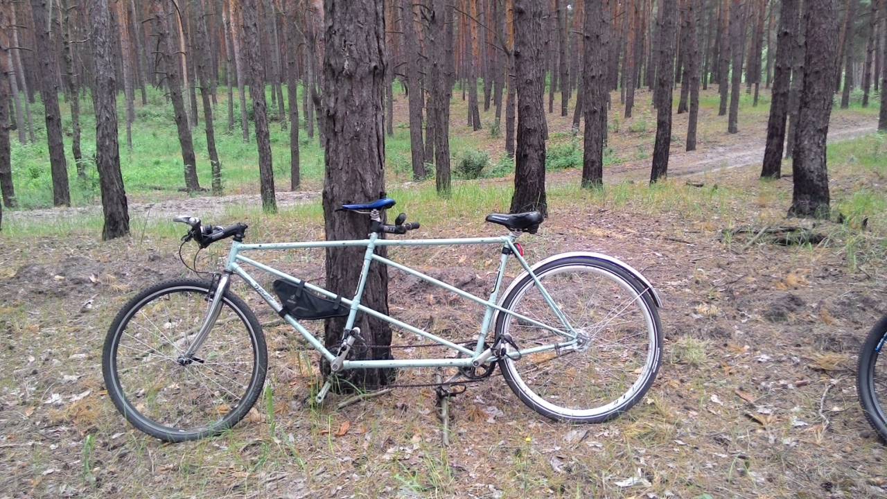

я тоже свой собрал, с начала мая тыщенки полторы уже вкатил на нем, по сравнению с предыдущим (он был на 26 колесах), этот скоростнее и мягче (тот был из алюминия
f65da019caa8e4d4889ee166afa0d0b7fb1158773c624aa65506f9da4370ec02.jpg [ 208.65 КБ | Просмотров: 2889 ]
