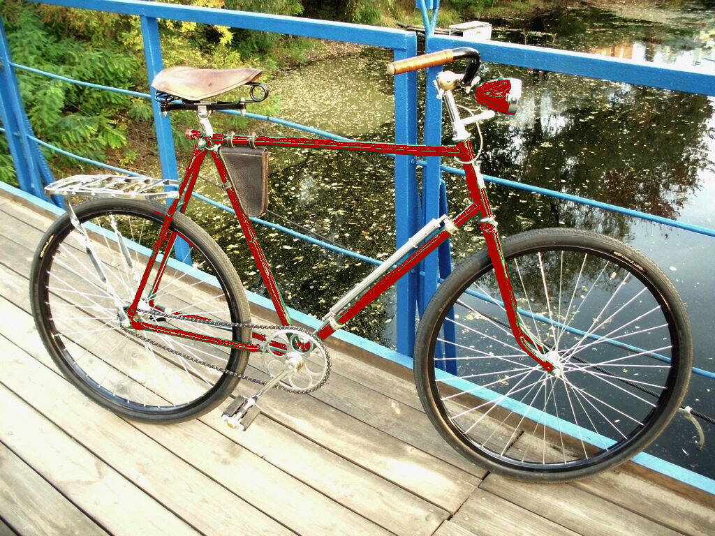

А такий був гарний ровер ... :sad:
ч.кіса.jpg [ 274.03 КБ | Просмотров: 1172 ]
очень даже красивый велосипед.
Только крыльев не хватает.
Почему крылья так не любят?
