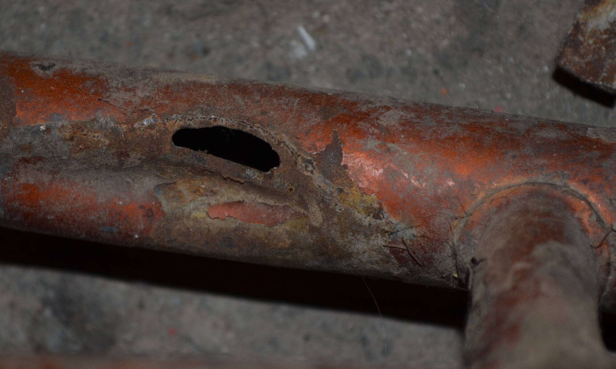

Рама 1969р. Як вона мені подобається :roll: Жаль прогнила. Тут kisa в таких справах експерт, почекаєм що він скаже.

Будем искать пескоструйку,чтобы вскрылись все дефекты. :facepalm: Нужно с помощью надфиля узнать насколько прогнил участок,не плохо бы знать толщину стенок перьев.
СообщениеДобавлено: 22.06.2015 19:41
Пескоструйка все покажет, ну еще можно с фанариком заглянуть в трубы, что бы понять масштаб бедствия.
Начнете править раму и станет все ясно, протертое место лучше перед правкой запаять.

Значит надо пескоструить,варит а потом уже гнуть. Хотелось бы узнать,стоит ли восстанавливать эту раму? Или может есть смысл другую подыскать?
Товарищ kisa приводит другую последовательность варим- гнем -чистим.

СообщениеДобавлено: 22.06.2015 20:44
Повозится придется, сделать можно.

я имею в виду запас прочности,стоит оно того или нет,восстановить не проблема,проблема со свободным временем,буду потихоньку ваять,к следующему сезону гляди успеем)

Запас прочности Вам придется определить самому, по фотографии сложно это сделать.

Ознакомился с рекомендациями для новичков...и возникли вопросы. что посоветуете по поводу вот такого участка? сварка я так понял ни под каким предлогом не идет? накладка нужна?
DSC_0007.jpg [ 902.24 КБ | Просмотров: 1357 ]
СообщениеДобавлено: 24.06.2015 22:52
:yes: сам спросил, сам ответил.
При этом и правильно :wink:

План моих действий :D
1.проверить и исправить геометрию.
2. разобрать все,промыть кореточный и другие узлы,закрыть все резьбы и отпескоструить, определить уязвимые места после осмотра.
3. запаять перо припоем ПСР-40.
После заниматься обвесом.
