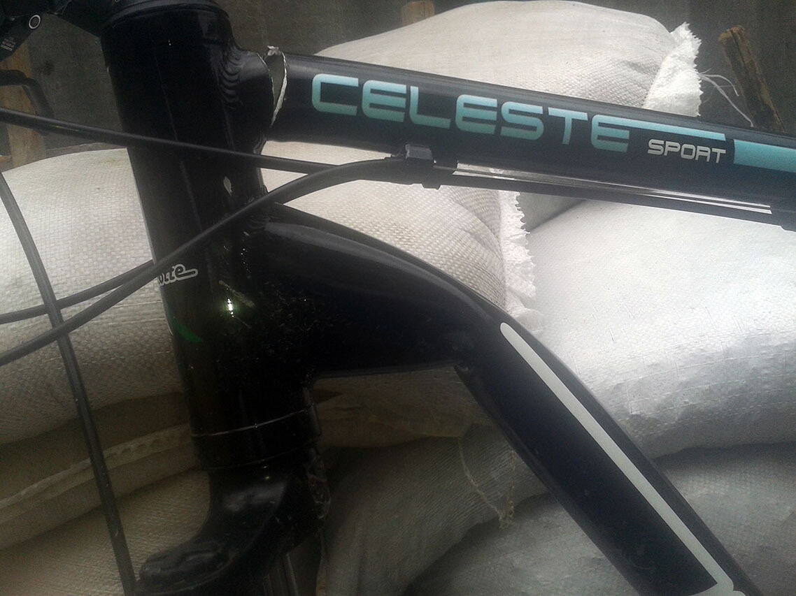

у меня есть прокат. вот люди взяли покататься привезли такое. говорят что упали на асфальте!!!
толи я дурак и не понимаю толи из меня пытаются сделать дурака? у кого какое мнение? реально ли так упасть? я знаю что не реально потому как не раз участвовал в гонках и попадал в аварию, но так чтоб посмешить вас и само утвердится что прав и была поймана преграда. Жду коментариев

Похоже кто-то въехал в бордюр или в колею на хорошей скорости. Рама видать не лучшего качества. Я на агрессоре как-то в Лесопарке в колею влетел (перпендикулярно) и при моих 105 кг погнулось только колесо (аж вилку затирала восьмерка), но рама осталась целёхонькой

Возможно, что Ваши клиенты Вам и не врут.
Верхняя труба не порвалась бы, как бумага, если б она была без дефектов, даже при лобовом ударе в стену - значит, был дефект сварного шва, или усталостная трещина, или ещё какая бяка. Держалось всё на соплях, а когда клиент даванул передний тормоз на приличной скорости - всё и случилось.
И - да: после такого бедолага наверняка упал на асфальт; надеюсь, он не сильно покалечился?

то есть то что на колесе восмерка такая что колесо не крутится не смущает, это проблема рамы, ухо вилки согнуто тоже не смущает?

А Вы таки думаете, что на ХТ полно телепатов? Вы где-то про эти дефекты писали? На Ваших мутноватых фото колесо выглядит вполне ровным.
Но если восьмёрка есть - то стена/дерево/автомобиль в деле присутствовали однозначно :)

А рама однозначно была с дефектом: думаю, если клиент подаст на Вас в суд и оплатит экспертизу, то в два счёта это докажет ;)

Похоже на удар о препятствие на скорости. У меня подобная авария была много лет назад на стальном шоссере (в темноте наехал на трубу наземного водопровода). От удара согнулась рама (при этом вилка и колесо остались целыми). Наверняка здесь был аналогичный случай - не сумели въехать на бордюр или попали в яму (по сути не врут, просто немного не договаривают - действительно упали на асфальте). :wink: От удара подтвердилось слабое место сварного шва, а потом пошло разрушение по материалу (трубы, вероятно, не самого лучшего качества, либо при сварке перегрели).

я понял приношу свои извинения так вот человек не вредим даже царапинки нет вес 80кг говорит что упал на ровном асфальте. обот выгнут так что колесо не крутится ухо вилки согнуто, верхняя труба начала рваться с верхней точки со сварки (если кто то когда та работал с металом те знают что сварка это перегрев метала и естественно прослабление его). толщина труб 2мм

Бреше, як пес :)

Еще раз внимательно посмотрел фотки - похоже, удар был такой силы, что лопнула конусная проставка в рулевой. Про какие дефекты рамы тут можно рассуждать... :D

Ну не рваться же, как бумага, по живому, после этого нормальная труба должна? В детстве, когда учился ездить на "Украине", въехал на ней в задний мост КрАЗ-а: рама в бублик, вилка, колесо - тоже. Но ничего, блин, не лопнуло. А тут?..

Сталь и алюминий ведут себя несколько по разному. Стальные рамы после таких аварий еще и ремонту подлежат :wink: Опять же, это рама базарного качества - возможно послужит объяснением любителям "новых за недорого". А при серьезных нагрузках и качественную раму порвать может.

Встречный вопрос: Вы велосипед напрокат выдавали для участия в гонках?
Как на мою скромную думку, если велосипед рассыпается под нетяжелым ездоком в "бытовых" условиях - то это не совсем хороший велосипед. А сварка, там, виновата, или механические свойства металла рамы - это претензии к производителю, а не к пользователю.
Правда, судя по описанным Вами повреждениям колеса, использование было не совсем "бытовое" ;)
