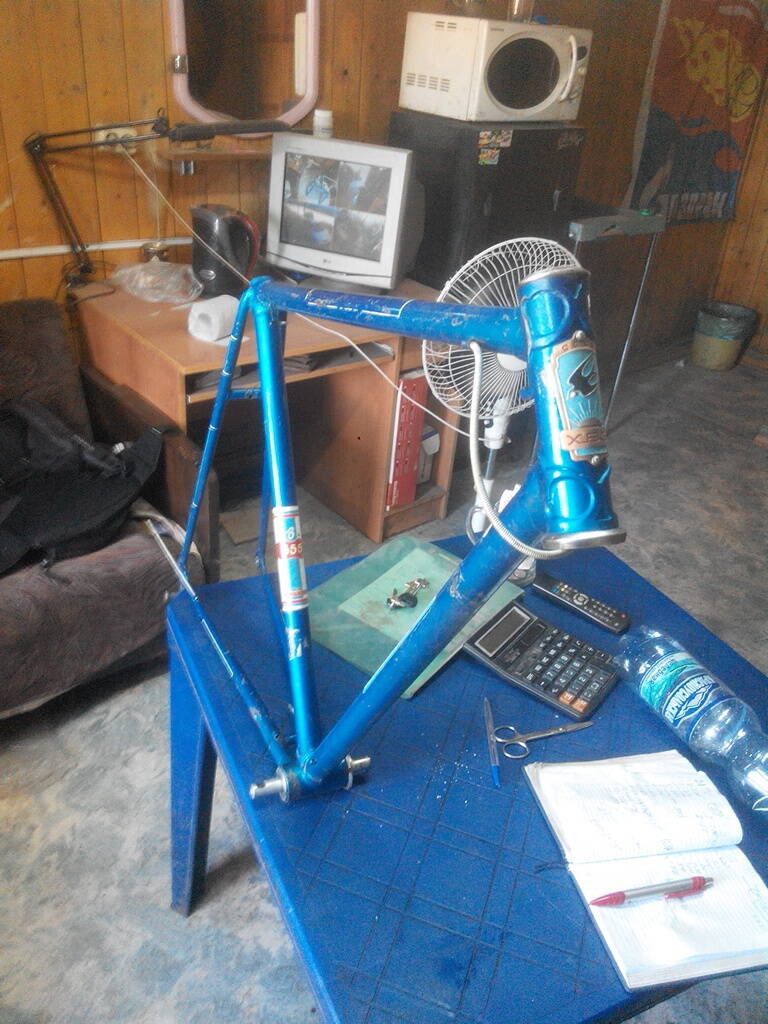

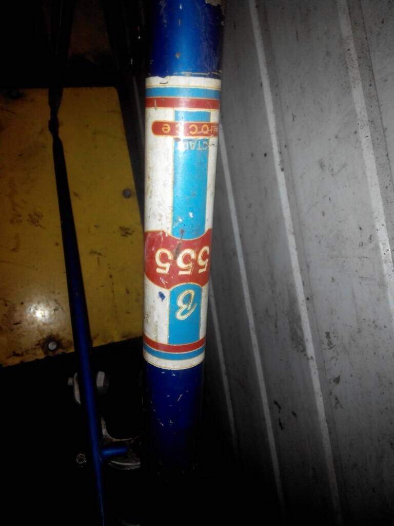

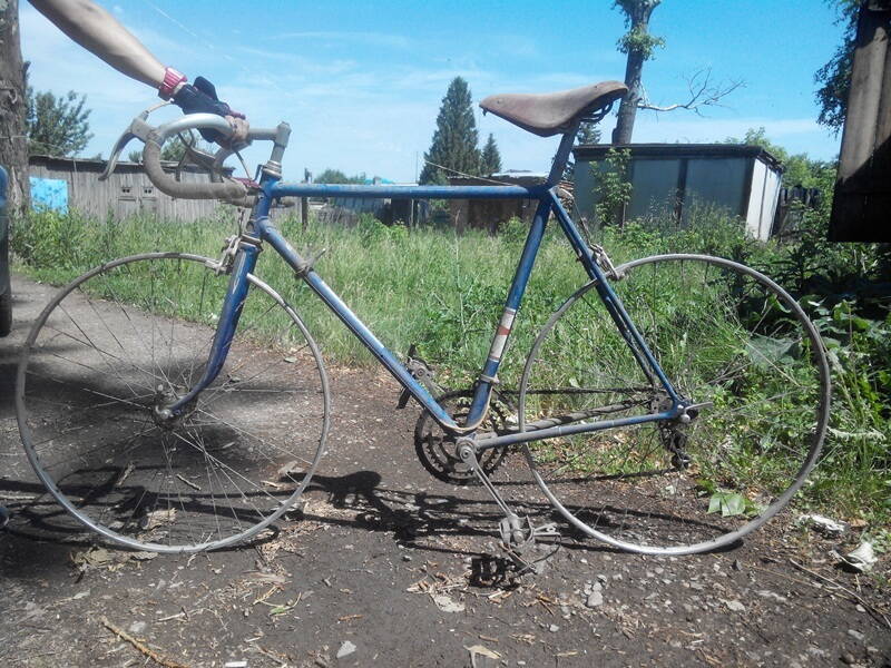

Приветствую друзья, разрешите влиться в тему, имею у себя три велосипеда от хвз турист 1972 в оригинале, пофиксенный спорт и старт шоссе 1986 немного окрокодиленный. собственно на днях прикупил стартона 1972 года, планирую перебрать его с возможно полным сохранением, буду рад актуальным советам

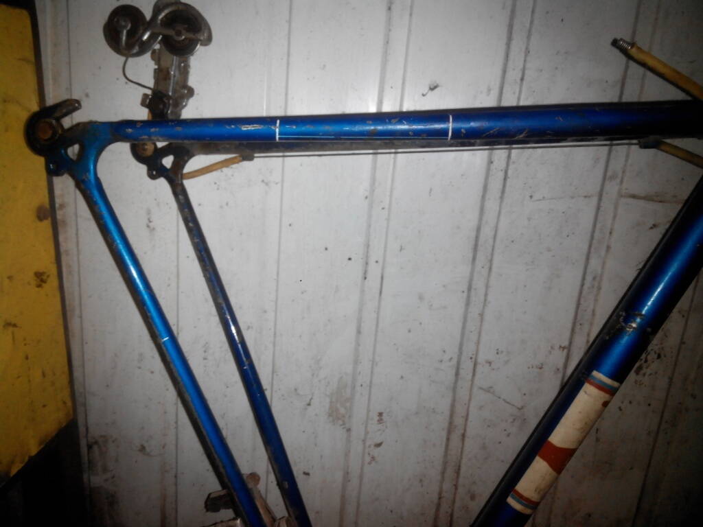

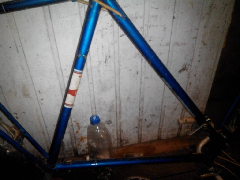

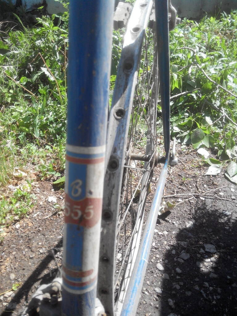

собственно первая проблемка, что делать с рамой? подкрасить или перекрасить?

Добро пожаловать! Я советую подкрасить, количество дефектов не большое, в целом ЛКП в хорошем состоянии, подкрасить можно авто ремонтными красками, получается не плохо. Потом есть такой эффект у велосипедов, дефекты если все комплектующие наполированы и исправны, превращаются в боевые шрамы. Велосипед Вам достался комплектный, так, что с умом перебрать определится с покрышками/трубками и будет отлично.
 Заголовок сообщения: Re: восстановление старт шоссе 1972
СообщениеДобавлено: 24.06.2015 01:02
Я бы начал с того, что бережно и качественно отмыл бы раму.
