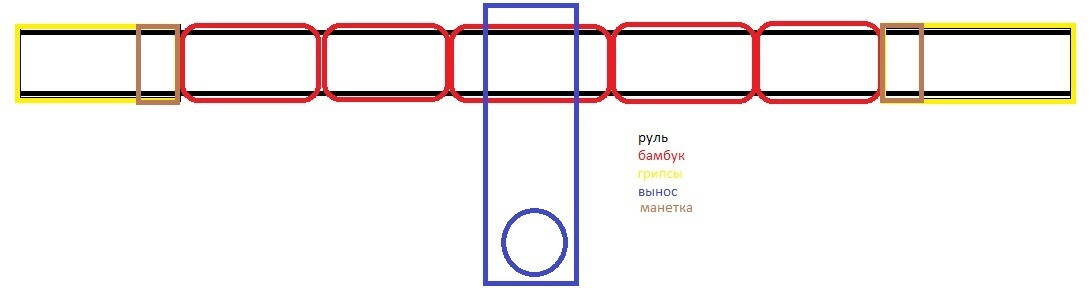

на бамбуковый руль не знаю как одеть манетки
Как вариант. Так же можно и подсидел.Сорри за паинт.
руль.jpg [ 40.71 КБ | Просмотров: 3494 ]

то есть на стандартный руль одеть бамбуковую заготовку? хочется металла поменьше,а подседел можно полностью из дерева только регулировки вверх-вниз не будет(типа интегрированный в раму).за эскиз спасибо(может пригодится ) :"":

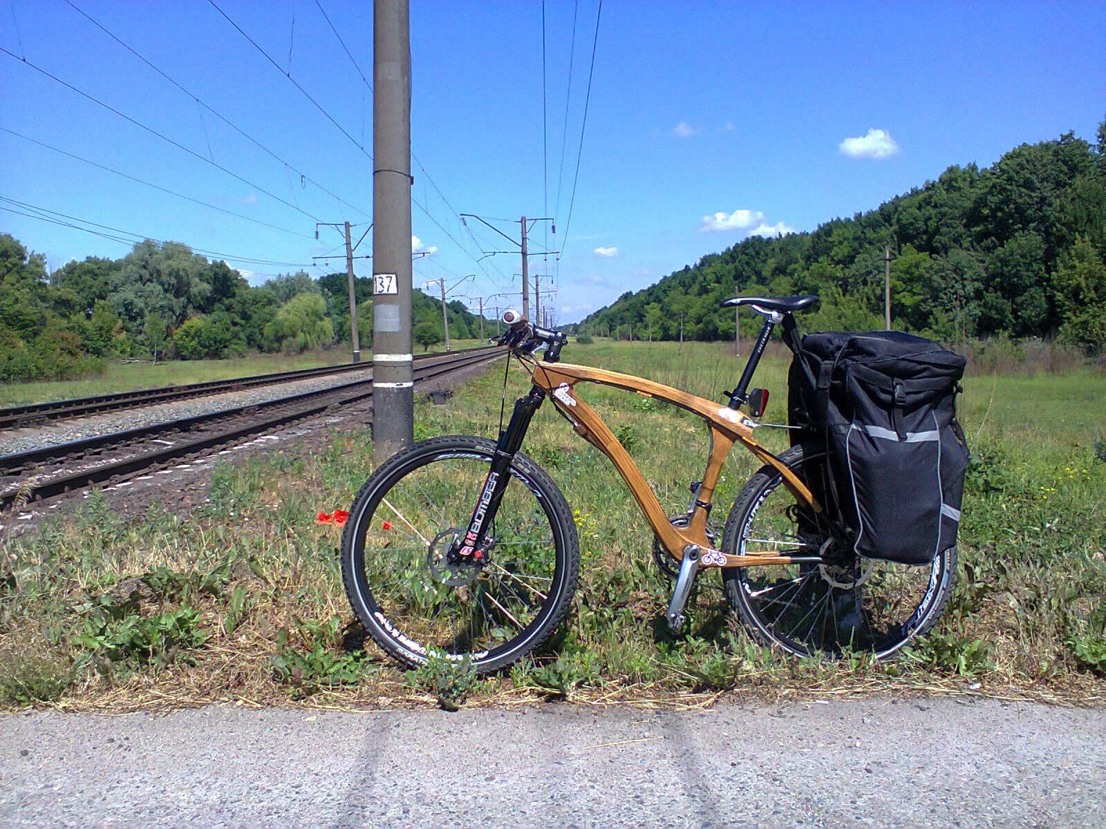

небольшой поход на дачу и обратно с грузом примерно 15...20 кг(картошка и красная смородина :D )прошёл удачно.
туда-назад 200 км. :velo2:
красотища! пейзаж и байк! аж за душу взяло! успехов и веселых покатух

работа проделанна фантастически охуенная НО:
какого черта так много жлобского говна на этом велосипеде типа багажника или мигалок, несчастной переднего переклюка, наклеек?
это могло быть произведением искусства за космос денег, а теперь это телега из сарая

так и есть! телега(велосипед ручной сборки) из сарая(столярного цеха) :twisted: .ЖЛОБСКОЕ ГОВНО необходимо для передвижения(перевоз снаряжения) на некоторое расстояние от города.соберу второй вел,что-то сниму.
ПРОИЗВЕДЕНИЯМИ ИСКУССТВ НЕ ЗАНИМАЮСЬ-Я НА ВЕЛИКЕ КАТАЮСЬ :Vel9: .

На мой субъективный взгляд рулевой стакан недостаточно массивен, может подвести при наезде на препятствие. Впрочем, автору виднее! Только лучшие пожелания велосипеду и его автору!

1)рулевой стакан (как по- мне) наоборот слишком утяжелён(можно и полегче и по изящней),а если сломается,так ему и надо.
