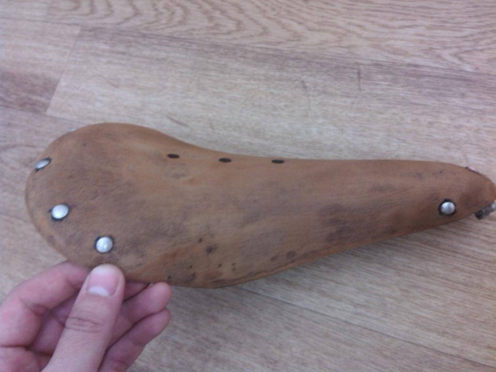

Досталось кожанное седло ХВЗ в хорошем состоянии, не продавленное, только краска облезла. Твёрдость кожи чуть хуже чем у Брукса. Вопрос нужно ли его замачивать в желатине или достаточно зашкурить, отполировать, промазать пруфидом и немного подтянуть регулировочный винт(после просушки).

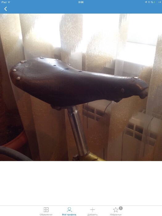

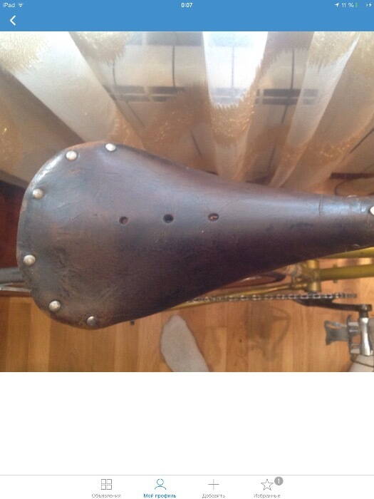

Добрый день, подскажите стоит ли брать вот такое седло, возможна его реставрация или нет? Заранее благодарен.

 Заголовок сообщения: Re: Кожаное седло ХВЗ
СообщениеДобавлено: 16.07.2015 19:15
rudyk Вітаю земляка!
Зверху вроді нічого, а знизу стрьомно, болт викручений по максимуму, а натяжка х.з. Шкіра подалась і вже на грані.
Єдиний варіант, коли варто таке брати, це якщо вже переставлено було і рамка менша ніж рідна. Ну і звісно ціна. Якщо дарять, то варто хочаб заради носика.
