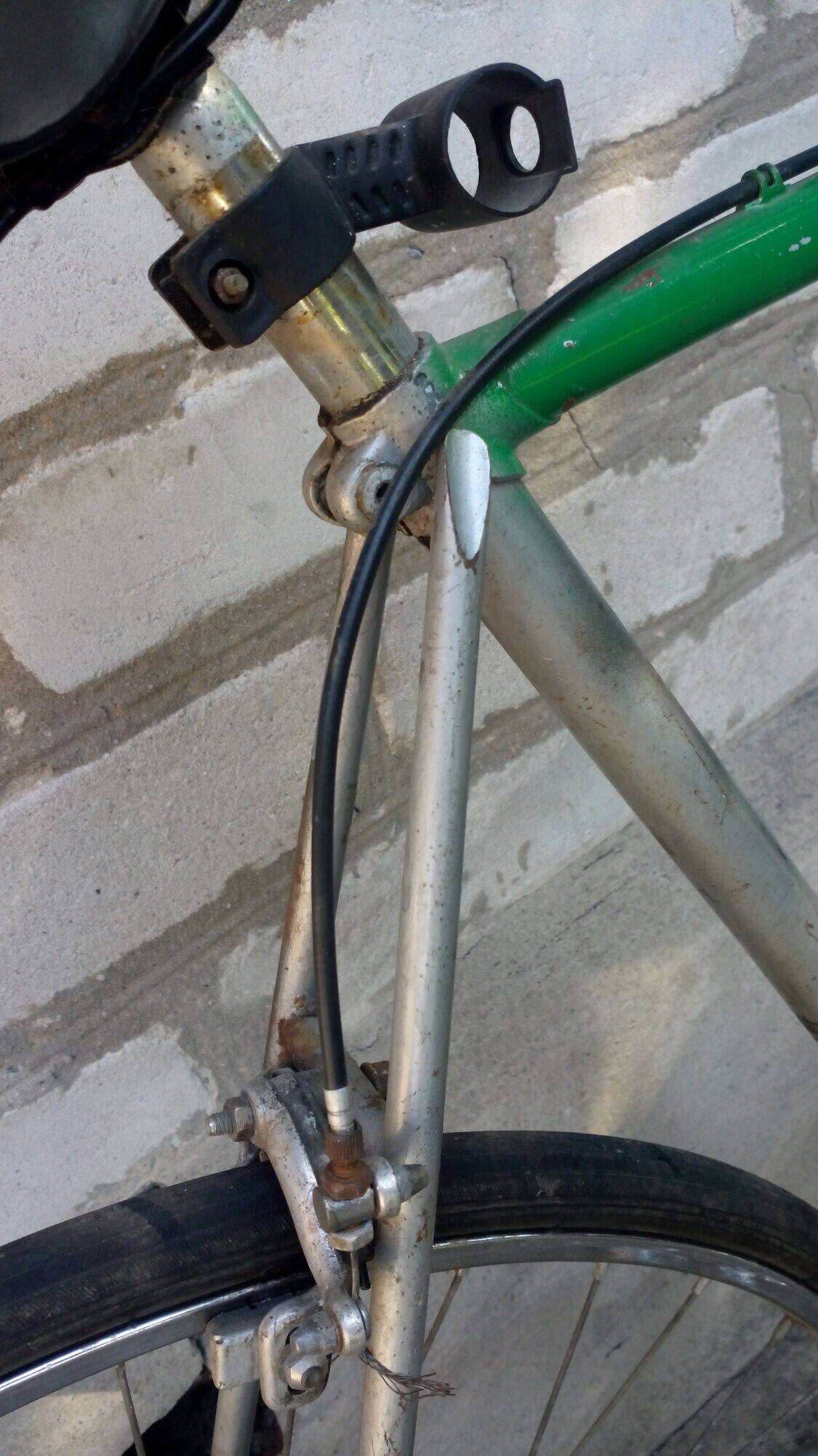

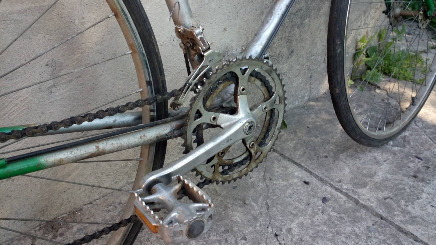

Прошу помощи форумчан в опознании велосипеда. Нашел в продаже вот такой вел. У самого определить не вышло, а продавец называет его "велосипед спортивный ХВЗ". Может есть у кого какие соображения?

Не ХВЗ это.Что именно не подскажу.
 Заголовок сообщения: Re: Помогите определить велосипед
СообщениеДобавлено: 27.06.2015 21:51
Недорогой евроашан.
Если марка на раме не написана, никогда не определите. А если написана, никому ничего не скажет. По уровню РАМЫ Туристы ХВЗ выше. Здесь все штампованое и упрощенное. По обвесу хз.
С чего бы это?
СообщениеДобавлено: 27.06.2015 22:44
Евро ашан, не самый плохой, но и не шедевр, качество конструкции становится понятным после детального осмотра, особенно если пощупать голую раму.

Обратите внимание на заднюю большую звездочку.

Не вполне согласен, что "Туристы" выше. Дропауты на обсуждаемой раме - не простая пластинка. Там утолщенный участок в тех местах, куда приходятся гайки.
Второй признак не самой простецкой рамы - трубчатые мостики. По крайней мере, верхний - точно не из пластины, а из трубки. А нижний пусть бы автор сфотографировал. Как и весь агрегат. По нынешним фото совсем мало видно.
Рама, конечно, не из породистого стального сплава, а из чего-то навроде нашей стали 20 (как "Турист" с "Украиной"), но спроектирована таки почти без разгильдяйства, судя по тому, что я разглядел.
Задний переключатель, мне кажется, прицепил какой-то из промежуточных хозяев. Изначально стояло что-то получше, потому что такой переключатель не вяжется с весьма приличными шатунами. Есть намек на Sugino 30-летней давности. Это заметно по остаткам надписи на теле правого шатуна, по форме фасок, а также по характерному сопряжению паука с остальной частью кривошипа. В Sugino всегда работали (и поныне работают) честные мрачные японские кузнецы, а не веселые китайцы. Если я прав - тогда эти шатуны намного легче стальных хавэзэшных и намного прочнее алюминиевых (спецзаказовских). Звезды, правда, стальные, но никак не из кровельной жести, а потому должны жить очень долго.
Шатуны - с двумя звездами. Не с тремя и не с одной. У них туристический BCD (110 мм), но при этом у них шоссейный акцент. Сомневаюсь, что какой-то шутник поставит Sugino, да еще двухзвездное, на самую дешевую раму.
Очень простая форма узлов вокруг лобового стакана ничему не мешает. Дело в том, что она характерна для многих паяных рам австрийской фирмы KTM (я видал четыре разных). Той фирмы, которая делает кроссовые мотоциклы.
Сверх того, напоминает KTM и верхняя часть верхних перьев: они срезаны под углом, на срез наложена пластинка, но она не плоская, а как бы сильно промятая.
Допускаю, что это KTM. Снова гляжу на трубчатый мостик, двухтолщинные дропауты, а также железки, висящие на руле. По-моему, в прошлом это был беспроблемный бицикл для шоссейного туризма или чего-нибудь в похожем духе. Недорогой, но совсем не мусор.

1в1 "Ралей"
СообщениеДобавлено: 28.06.2015 00:19
На дропах это скорее всего не утолщение под гайки, а фигурная штамповка (внутри углубление, а снаружи выступает)

О марке таки судить трудно. В самом деле, рамы с такой мордой есть у многих фирм.

Передняя перекидка Suntour Cyclone. 80-е годы. Система действительно похожа на Sugino VP.
Задняя перекидка и звезда под дюймовую цепь :shock: явно не родные.
Дропы неплохие, это не штамповка.
Манетки на руле, suicide levers и длинная база — недорогой турист. Old ten speed по-американскому.
Только наверное ближе к СШ, чем к ХВЗ Туристу.
Скорее всего или вот такой, или что-то очень похожее: Nishiki Sport.
