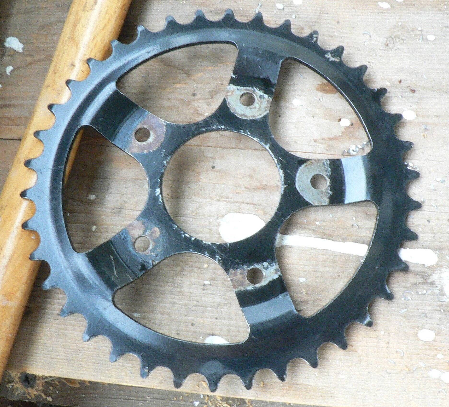

В процессе разборки обнаружилось, что ведущая шестерня несколько устала.
P1240582.JPG [ 305.25 КБ | Просмотров: 4175 ]
Но никаких трудностей с этим не возникло.
Я вспомнил девиз мистера Фога, посмотрел, что там под рукою и обнаружил китайскую говносистему для мтб, стоимостью 70 гривен.
Средняя звезда там имела те же 38 зубьев, что и старая на Пегасе.
P1240584.JPG [ 427.11 КБ | Просмотров: 4175 ]
Высверлить заклепки из пластилина оказалось несложно.
P1240585.JPG [ 515.46 КБ | Просмотров: 4175 ]
Средняя звезда снята.
P1240586.JPG [ 623.86 КБ | Просмотров: 4175 ]
Дальше потребовалось удалить старую звезду, оставив на шатуне только пять креплений.
Здесь пришлось помучится, так как у меня был всего один армированный круг и на последний луч его не хватило, пришлось допиливать алмазным, а это долго.
P1240587.JPG [ 853.14 КБ | Просмотров: 4175 ]
Но в конце концов всё получилось.
P1240588.JPG [ 711.87 КБ | Просмотров: 4175 ]

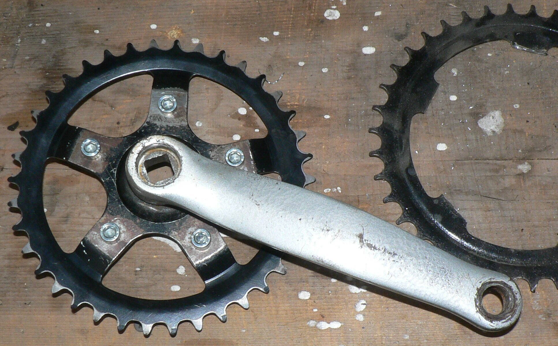

Дальше меня вдохновляло творчество коллеги Kochegar, который чудесным образом умеет соединять любые шестерни посредством любых метизов. :smile:
P1240589.JPG [ 467.13 КБ | Просмотров: 4175 ]
Осталось покрасить и можно собирать систему.
P1240590.JPG [ 462.03 КБ | Просмотров: 4175 ]
Благодаря вогнутому профилю зубцы новой звезды оказались на том же расстоянии от центра оси каретки, что и раньше.
На выдавленном конусе под шатуном новая звезда самоцентруется.
Проблема износа ведущей звезды меня больше не волнует :dance:
Да осияет свет звезды сей бренный мир! (С) :-P
