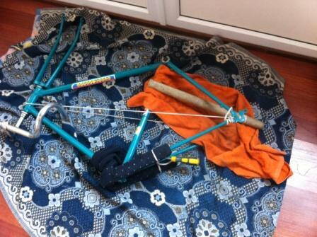

Спутник 3й на очереди, 2а в очереди вело-люстра, потом расскажу и надеюсь что покажу (интересная идейка), а потом еще Минск стоит. Было бы время :yes: А то как порядочный семьянин, я обязан уделить время супруге, обязательно и это важнее всего с "ПОИГРАЙ СО МНОЮ" :lol: и только потом посидеть в тишине на балконе покрутить гайки. Вчера выкроил часок перья разгибал- приятно что кто-то это уже делал и поделился информацией. Учитывая чей-то предыдущий опыт всё делается намного легче. Бруски дерева по дороге домой нашлись, прямо на дороге меня ждали :smile: . Кстати вчера читал Ваш пост по поводу переключения передач во время движения в гору, и нафиг они вообще нужны. Я каждый день на работу на веле примерно 32 км ежедневного наслаждения, есть на пути у меня пару хороших подъемчиков, так вот сегодня утром сидя в седле спокойно и не спеша заехал на самый крутой из них. Просто не рвал мотор, не разгонялся предварительно а просто спокойно педалировал. От цирка наверх по Воровского. И как не странно вообще не запыхался. Так что продолжаю черпать Ваш бесценный опыт :wink:

Вилка на раме - реально Стартон (по крайней мере мне так кажется:). Для сравнения рядом чёрная Туристическая вилка. Вчера крутил вертел эти тормоза вокруг да около, реально не хватает около 5 мм. Думаю попробовать обменять тормоза на такие же, только с Туристическим ричем. Что скажете? Или по крайней мере хочу их видеть. Не знаю "чуйка" у меня или "чуян" :lol: , но наверно Alhonga с туристическим ричем сюда и надо... ХЗ, надо пробовать, наверно.

Точно такая же ситуёвина :yes: Теперь я точно знаю и других упрежу что шоссейные Аlhonga на СШ без доработки не становятся. Интересно взглянуть как получилось "приколхозить" передний краб. Хотя я врядли такое буду делать. Вчера вернул тормоза продавцу. Не могу сказать что она сильно обрадовалась, но возврат произвела. (Порядочный продавец- тормоза пролежали у меня около месяца)
Видел фото, где подобные Alhonga шоссейным silver крабам очень красиво стоят на СШ. Где бы мне такие найти? Чего заморачиваюсь? Сам не знаю... :thewall: Ну вот вижу я там именно такие тормозные крабы, жаль что эти не подошли. Буду искать может кто уже сталкивался подскажите где поискать название и т.д.
