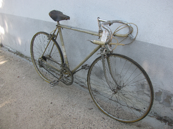

Тумановский писал(а):
И опять Таганрог. Хотя это уже труп.
9657?
Похоже на то

Та, тоже мне труп... Было бы желание.
СообщениеДобавлено: 04.07.2015 10:25
Сообщения: 62
Изображения: 25
Город: Ставрополь
Зарегистрирован:05.08.2012
Да понятное дело :-)
Остальные фото: ....его отдают за 500 руб, если у кого есть желание
