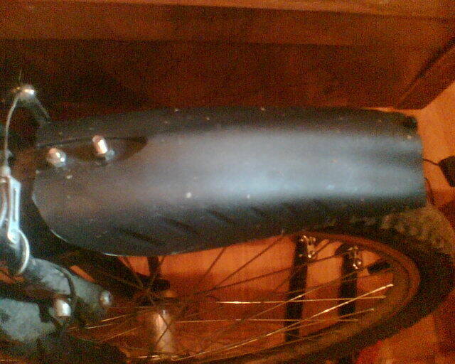

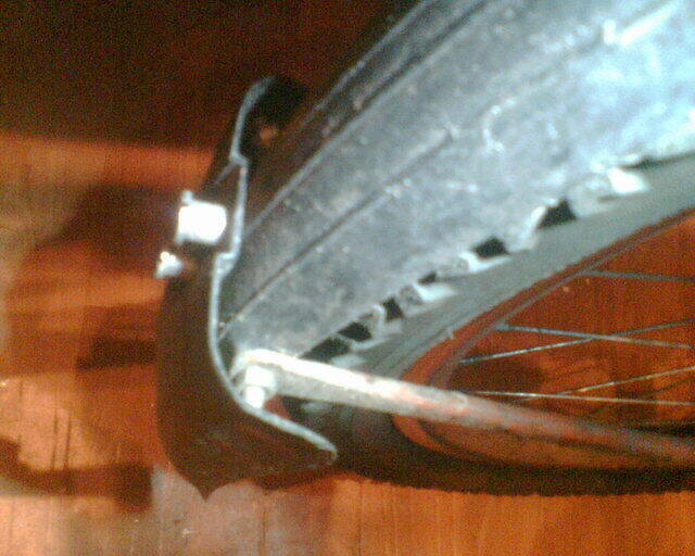

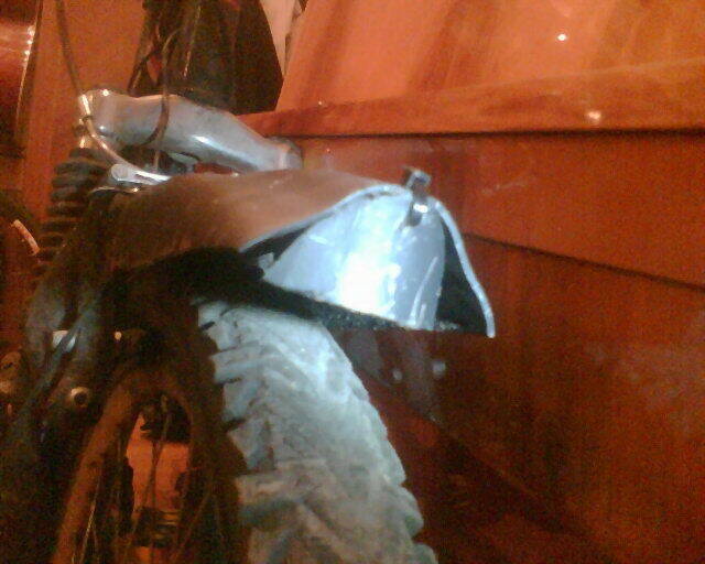

Собственно, зазоры:
... так что ситуация немного печальнее :( Пока думаю самая подходящая идея - купить тонкого пдастика и забацать крылья самостоятельно.
По сути ведь полные крылья не нужны... Нужно защищать самые "брызгающиеся" части... Ну а грязь... Думаю, что городская зимняя снежная грязь намертво колесо не клинит...
Два колеса с моторрррчиком.

можно взять просто тонкие крылья. и нарезить их так сказать. и сделать составные крылья ))

У меня вообще монструозные крылья на дождевом байке )
7.jpg [ 80.1 КБ | Просмотров: 3957 ]
6.jpg [ 67.29 КБ | Просмотров: 3958 ]
5.jpg [ 56.02 КБ | Просмотров: 3962 ]
4.jpg [ 70.35 КБ | Просмотров: 3961 ]
3.jpg [ 126.85 КБ | Просмотров: 3978 ]
СообщениеДобавлено: 19.09.2008 00:29
Сообщения: 3010
Город: 615 мрн.
Зарегистрирован:06.11.2006
На следующей неделе пойду на барабан, посмотрю тамошний асортимент. Скорее всего просто сделаю дырки в местах наиболее приближенных к.
