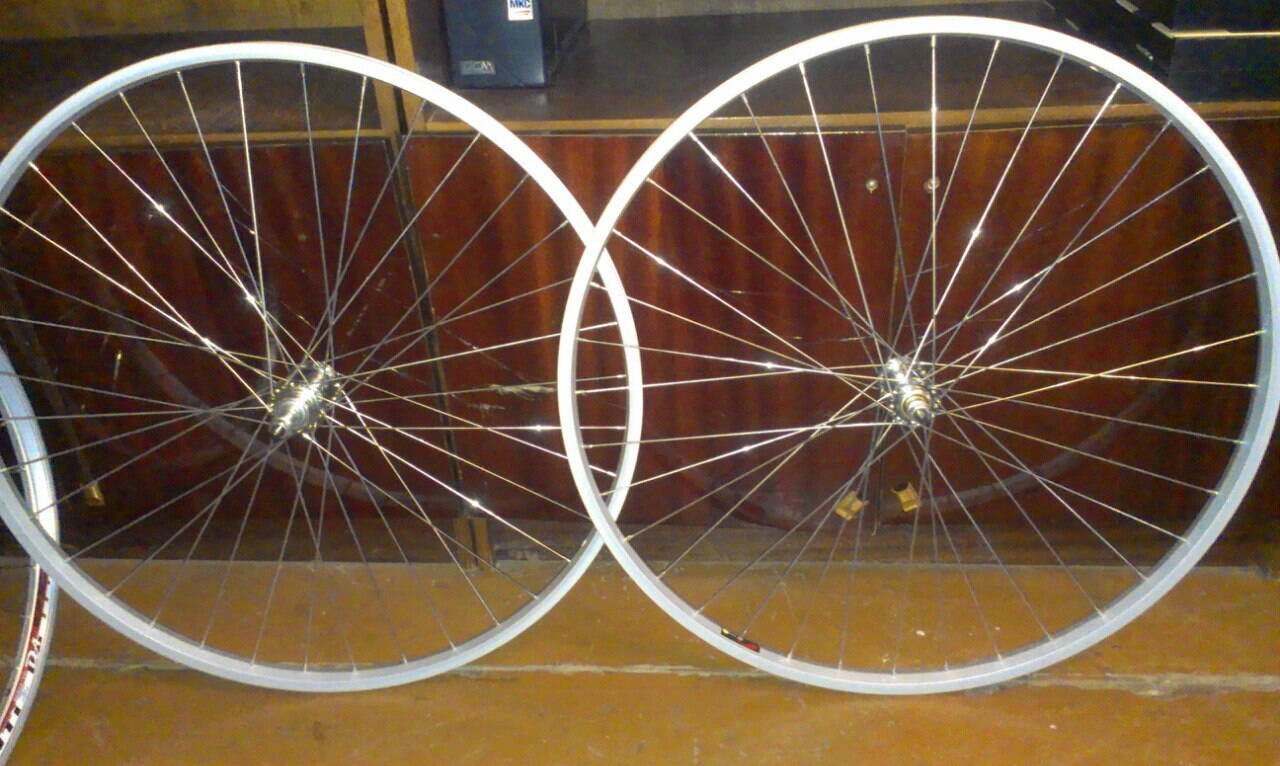

Скажите,вот такие колёса нормальный вариант для сингл спида,при условии,что ездить буду по хорошим дорогам?Мой вес 60кг. Продавец утверждает,что на внутренний размер обода 20мм,покрышка размером 23с встанет без проблем.Он пишет,что сам на таких второй год ездит и нет ни каких проблем.Вил сет стоит 620грн.Норм цена?
UJ3o96vKALA.jpg [ 225.34 КБ | Просмотров: 1434 ]
pQ8olrgcy20.jpg [ 221.91 КБ | Просмотров: 1434 ]
haSp4kptv50.jpg [ 211.33 КБ | Просмотров: 1434 ]

Чёт дёшево...

Колёса — нонейм говно. Для резины 700х23 нужны обода 13-15 мм.

Продавец говори,что на одностенные обода 20мм резина 23С встанет.
Я понимаю,что колёса не фонтан,ну оно уж что,совсем плохо?Ездить на них вообще никак?

Колёса для туриста.

Hensem у меня такой одинарный обод спереди, я выбрал сознательно как самый дешевый, плюс при желании могу переспицывать на какой угодно. Обода как обода, если просто ездить объезжая ямы то почему бы им не ездить!? Для очень плохих дорог, для неумелой езды и для выпендрежа не годятся. При желании можно и по лестницам на них ездить, но с умом. Короче чтобы на них ездить, в них нужно верить :D
А, ну и они безпонтовые, пацыки могут не заценить :)
З.ы. я и по плитам на таких езжу, у нас хороших то дорог не много :)

Встать то встанет, но выглядеть и ездить будет так себе, на эти обода минимально приемлемая резина 28 мм
