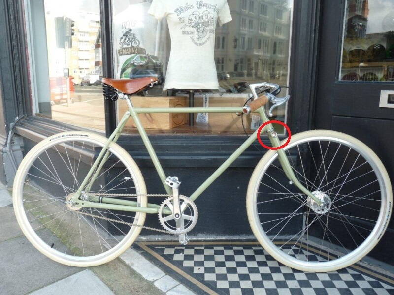

Бегущая Черепаха писал(а):
Kroaleiva писал(а):
Ось байк на схожій (якщо не на ідентичній) рамі
На ідентичній! Я довго роздивлявся, в чому відмінність автентичної рами та символу добробуту з Піднебесної, і знайшов! На автентиці в цьому вузлі (обвів на фото) стоїть замок, на рамі з Китаю - просто отвір, який розумні хлопці закривають заглушками.
Jaspa-Cycles-Cafe-Racer-Review-5.jpg [ 192.68 КБ | Просмотров: 1616 ]
 Заголовок сообщения: Re: Китайский ПАФ
СообщениеДобавлено: 13.07.2015 11:45
Ну це навіть не відмінність. Скоріше варіант виконання, люкс і стандарт :D
