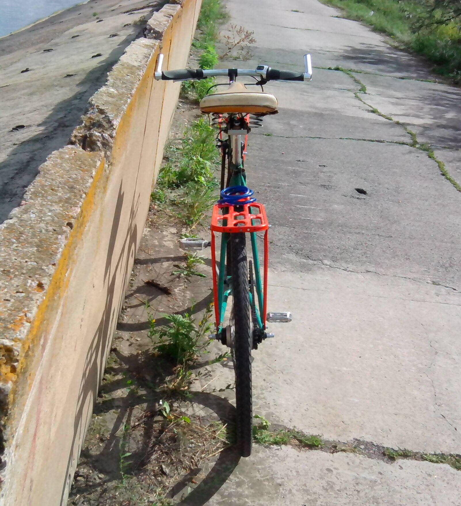

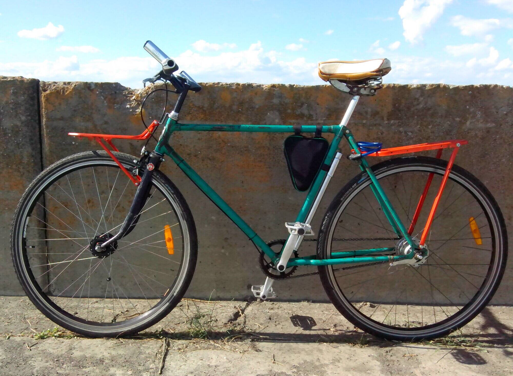

В это воскресенье закончил сборку велосипеда на минской раме.
Называется транспорт Мистер Фог.
Больше всего, как не странно, попила крови передняя вилка, там был какой-то сложный пропеллерный дефект, но за день удалось вывести. Разве что один дроп разевает рот чуть шире чем другой, ну то мелочи.
Проехал стандартные 25 километров вокруг Моря.
Рама очень удобная, правда каретка слишком вынесена вперёд, но неприятия не вызывает
Вынос в горизонтальной части оказался коротким, нужен как минимум вдвое длиннее.
Железная рама прекрасно глотает выбоины на дороге, за амо-вилку и пружинный подседел даже не вспомнил.
Самое смешное, эта конструкция прекрасно едет по отсеву, мелкому шлаку и песку. Специально поехал к золоотвалу и как малолетка минут двадцать рассекал по кучам песка со шлаком.
При торможении на склоне с отсевом вел уходит в контролируемый занос, пыль столбом, детство вспомнил :D
На Пегасе это 100% гарантированное падение.
Доволен, как слон после купания :roll:
Коллега Боцман был абсолютно прав, когда рекомендовал минскую раму :yes:

Задний багажник стоит по колхозному, на первый раз плюнул на это.
Потом сделаю параллельно земле, как установлен передний.
Супруга ехала пару километров на заднем багажнике, повреждений у последнего не случилось.
Ну и всякие мелочи прицеплю - свет, крылья, нормальную советскую сумку для инструмента (шиманокитайская чисто для тестового выезда).
И нормальное кожаное седло поставлю.
П.С. Нашел очень удачное резиновое кольцо для защиты нижнего подшипника рулевой, позже сфотографирую в подробностях. Оно имеет канавку, в которую нормально садится чашка и полностью перекрывает доступ пыли.
Продолжение истории там >

Мне лично не нравится руль: слишком прямой, кисти рук неестественно вывернуты наружу и задраны кверху. Но это не критика, а мое мнение... руль и седло по моему, не должны строго соответствовать какой-либо концепции или стилю: всё должно подбираться только исходя из удобства.
После пары часов езды мизинцы с безымянными не немеют?

Ага, классный аппарат. И традиционно для тебя вид позитивненький :smile: За руль согласен с Боцманом на 150%. Только неделю назад (во время прошлошо посещения интернета) хотел язвительно спросить тебя, что мол, дорожниками совсем не интересуешься - и тут пожалуйста. И с восторгами :D
