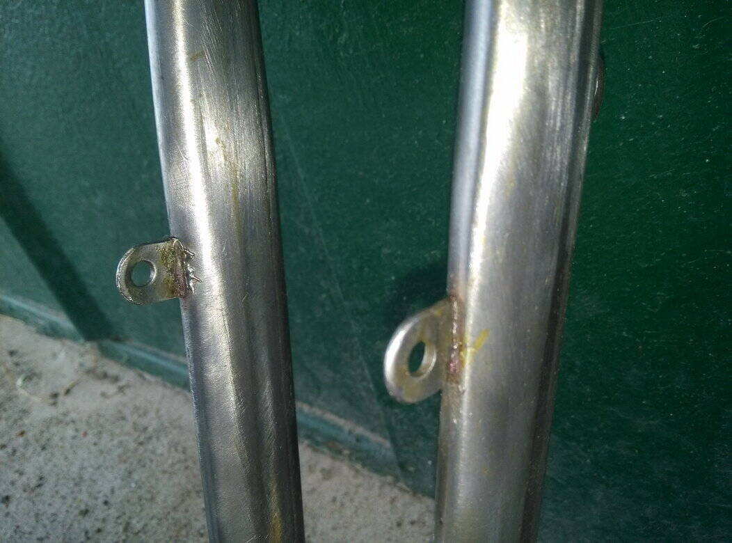

да, ребята, я нафейлил. причем глупо.
решил убрать боночки, и не нашел ничего умнее чем сделать это молотком.
где-то читал тут, что можно "тупо сбить, блабла".
так вот НИФИГА.
более того, не вышло даже аккуратно отломать эту боночку.
поэтому НИКОГДА ТАК НЕ ДЕЛАЙТЕ!
в результате я имею две дырки в раме, и возле одной дырки неплохую такую вмятину.
труба у Туриста настолько тонкая, что сварной шов отрывается вместе с куском трубы.
работайте исключительно прав0славной болгаркой, чем я и займусь в следующий раз.
только теперь надо придумать как заделать этот лютый ад который я сотворил...
отломал-бонку-дурень1.jpg [ 128.34 КБ | Просмотров: 2042 ]
отломал-бонку-дурень2.jpg [ 140.23 КБ | Просмотров: 2042 ]
отломал-бонку-дурень3.jpg [ 102.73 КБ | Просмотров: 2042 ]
отломал-бонку-дурень4.jpg [ 110.92 КБ | Просмотров: 2042 ]
отломал-бонку-дурень5res.jpg [ 131.03 КБ | Просмотров: 2033 ]

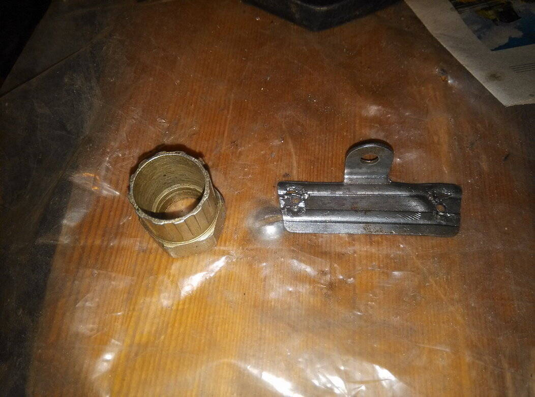

в процессе снятия краски вместе с ней сошел нижний мостик-крепеж для брызговика.
точнее из 4 точечных швов сварки он держался на одном, остальное на краске.
пока я помню как он стоял, и пока полностью не спилил плевки металла, решил что мостик брызговика у меня будет крепиться на болтах. ради этого сделал два маленьких отверстия, резьбу нарежу позже.
относить к дяде на сварку:
1. стремно, это у меня дыра в трубе будет с его мощностью - видел я что он наварил мне на дропауте. так там стальной лист пипец какой толщины, а тут труба!
2. его наверняка уже небыло на месте, в 6-то часов вечера. поэтому маємо те шо маємо)
3. 10 гривен тоже деньги :lol: :lol: :lol:

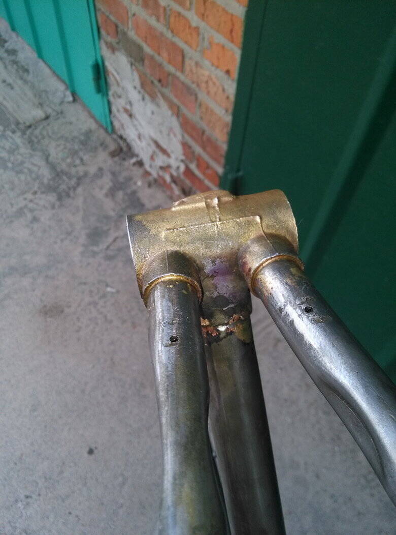

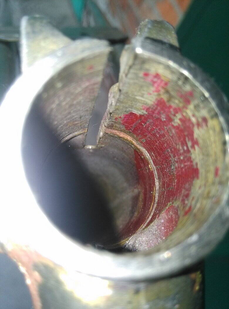

рулевому стакану я спилил уродский шов с внутренней стороны, и спереди убрал наплывы от пайки. на удивление довольно неплохо вышло.
рулевой-стакан1res.jpg [ 239.7 КБ | Просмотров: 2027 ]
рулевой-стакан2res.jpg [ 101.08 КБ | Просмотров: 2027 ]
рулевой-стакан3res.jpg [ 262.54 КБ | Просмотров: 2027 ]

СообщениеДобавлено: 13.07.2015 00:35
dvsx86
Про очень совсем лишний гемор с отдираниями краски и самостоятельной нестойкой (да-да) окраской полностью согласен с коллегами. Применив столько усилий, сколько Вы применили всего лишь для очистки старой краски, можно два хороших велосипеда построить. С порошком тот же Бегущая Черепаха тоже чудеса творит viewtopic.php?f=31&t=178768&start=120#p1431171 - творческой самостоятельной работы хватает. В мастерской ему рамы всего лишь пескоструят, красят порошком и покрывают лаком. Эти материалы на порядок надёжнее и долговечнее. А Вы столько уродуетесь, чтобы потом покрыть всё (ещё изрядно поуродовавшись) краской, которая в итоге очень быстро Вас разочарует.
Да, вся навесная мелочь на туристах (годов с середины 70-х точно) присобачена контактной сваркой. Её можно только отрезать. На стартонах, даже самых поздних - припаяна, её можно отрезать или сдувать горелкой, распаивать. Но отрывать тоже нельзя.
Как видим, при отрыве точки сварки получается дырка :sad: Мостики (это не кронштейны для крыльев и тормозов, а важные детали для обеспечения жёсткости рамы!) на точечной сварке - вообще ужас. На рамах, которые идут под перекраску, я стараюсь верхний мостик заменить на трубку, а нижний дополнительно пропаять. Кстати, недавно менял на буржуйских рамах штампованые мостики на трубчатые, так у них точечная сварка на заводе была усилена пайкой - как я и делаю.
Тыкать сваркой в раму нехорошо даже на туристах и дорожниках - вокруг шва получаются измения структуры металла, где оно вскоре снова трескается.

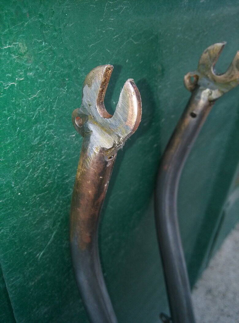

разогнул петухи под 135мм
собственно как это делается сто раз уже описано:
чтобы разогнуть раму много ума не надо.
достаточно положить ее подседельной трубой на деревянный брусок 5-7 см высотой, встать на него сверху, и передними руками гнуть перья на себя.
если надо разогнуть (увеличить зазор в оси): тянем на себя сначала одно верхнее перо, переворачиваем, тянем второе верхнее перо.
если надо согнуть (уменьшить зазор в оси) то: тянем на себя сначала одно нижнее перо, переворачиваем, тянем второе нижнее перо.
(мегакартинка приложена)
но еще важно соблюсти симметрию, поэтому:
натягиваете веревку от одного петуха, через рулевой стакан к другому.
штангенциркулем или хорошей металлической линейкой меряете расстояние от шнурка до трубы.
слева и справа должно быть одинаково.
(вторая супер мега картинка)
для полно счастья можно сделать как я: сначала выгнуть перья более-меннее ровно, без центровки, зажать их осью с 4 гайками под нужную ширину.
(обратите внимание, что ширина оси должна остаться нужной ширины и без втулки с гайками. то бишь если ось не затянута в раму, то она должна своим ходом оттуда выпадать на пол. для этого, возможно, прийдется подровнять петухи, т.к. после гибки они будут смотреть в разные стороны. а должны быть параллельны оси велосипеда и друг другу.)
ок, этим мы зафиксировали необходимую ширину оси. теперь берем штангенциркуль/линейку и измеряем расстояние от нитки до подседельной трубы. слева и справа она должна быть одинакова.
можно применить математику:
меряем расстояние от нитки до нитки перед и после подседельной трубы и берем среднее, из него вычитаем диаметр подседельной трубы, и делим результат пополам. это именно та цифра, которая должна быть и слева и справа.
например если от нитки до нитки получилось 115мм и 105мм, а диаметр трубы 30мм, то:
(115+105)/2 = 110, 110 - 30 = 70мм, 70/2 = 35мм.
тоесть по 35 мм должно быть с каждой стороны от нитки до трубы.
дистрофик-гнет-перья-раме.png [ 11.3 КБ | Просмотров: 1999 ]
ось-800мм.png [ 13.03 КБ | Просмотров: 1999 ]
разогнул-петухи-под-135ммres.jpg [ 100.12 КБ | Просмотров: 1999 ]

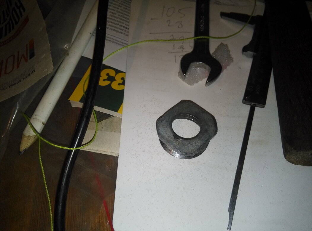

купил парочку шарообразных точильных камней, немного прошелся по чашке дремелем. стало сильно лучше. потом немного прошелся пастой ГОИ и валиком. стало еще немного лучше. дальше - больше.
конуса тут же, тоже требуют добра и ласки.
кстати обратите внимание на форму шляпки у чашки. это не бред сивой кобылы - это необходимость. по-другому ее ни вкрутить, ни выкрутить, и только разводным ключом...
чашка-и-конуса1res.jpg [ 98.98 КБ | Просмотров: 1996 ]
чашка-и-конуса2res.jpg [ 102.97 КБ | Просмотров: 1996 ]
чашка-и-конуса3res.jpg [ 93.08 КБ | Просмотров: 1996 ]

перебрал трещотку. еле открутил гайку с обратной резьбой - сбивал, зажав в тисках струпцину со съемником, на который надета трещотка.
не совсем уверен в правильности соотношения шаров, но вроде почти не люфтит.
если кто подскажет где сколько должно быть для Shimano MF-TZ20 - будет неплохо.
по сравнению с перебором совдеповской заводской трещотки туриста - это небо и земля. я потратил минут 15 на все про все!
смазки внутри почти небыло, но серьезной выработки я не заметил. ну и славненько.
б/у китайская втулка Shunfeng на промах. че тут еще сказать - "фирмА".
еле вымыл из нее остатки заводского вазелина, хрен его знает из чего он сделан, но растворяется очень плохо. за это плюс китайцам, не сэкономили.
подшипники в идеале, что очень неплохо для б/у.
смазку купил MANNOL 8100 High temperature grease LC2, в простонародье "синька". вроде неплохая. во всяком случае лучше чем солидол :ROFL:
втулка-трещотка-смазка1res.jpg [ 200.89 КБ | Просмотров: 1989 ]
