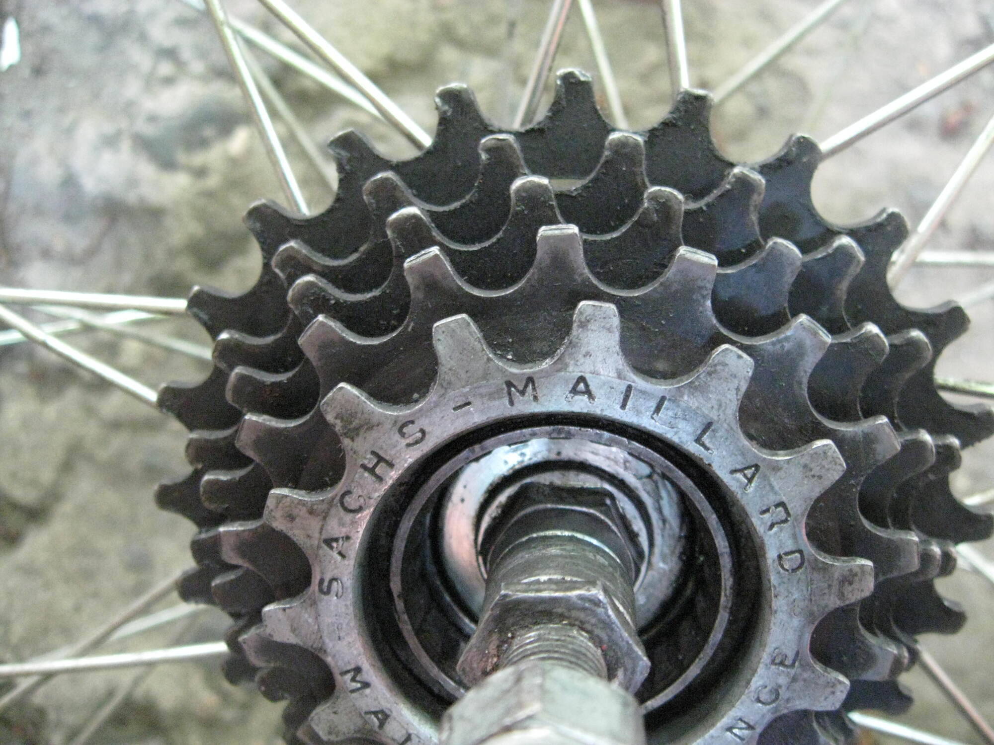

Всем привет.Помогите кто может,хочу снять трещетку чтобы заменить спицу, а не могу(нечем).Кто сталкивался с такой винтажной втулкой, звоните 096 861 93 20, 063 288 87 35 Буду очень Вам рад!!!!

Такая же история. Только на 6-ть.
Там шлицы под съемник чаще идут чем в современных :(
Мне сказали что нужно свентить верхнюю звездочку и там к чему то доступ появится.
Хотя не представляю как...

Вот этим
http://www.parktool.com/product/freewheel-remover-fr-4

Я у токаря вытачивал сьемник для снятия какой-то олдовой немецкой кассеты,там вообще расстояние между щлицами было разное.
А чертёж не остался? И как вообще замерять это расстояние?

Не так давно вручили мне колесо, чтобы открутить с него трещетку для замены одной спицы и, похоже, это именно vladimir2707 колесо. Удивительно, как же долго решалась проблема.
Пришлось делать съемник, на удивление, оказалось все не очень сложно, так что, если кому надо подсобить в подобном вопросе, обращайтесь.

Нет, чертежа не осталось, я не знаю как он замерял, я ему отдал колесо, а он мне сьемник через неделю, даже фоток не осталось, после того как вел продал, сьемник отдал новому владельцу, я просто офмгел, никогда раньше не видел чтобы расстояние между шлицами было разным, от 1мм до 5мм.
Думаю, шаг между шлицами неизменный, просто в некоторых секторах отсутствуют сами шлицы.

У меня такая самая трещетка, немог никак снять, нашел на ютубе видео, там мужик с ангии показивает как откручуется она, там сперва откручивається самая последная звезда и потом предпоследная а потом снимаеися три звезли оставшиеся как касета, снимаете все подшибники и саму трещетку, по резьбе пшикаете вд-40 и даете ему день постоять, потом берете помоему ключ на 36 вроде и откручиваете против часовой стрелке, удивительно но оно роскрутилось без труда, я также парил мосги как снять но получилось

https://youtu.be/uwGCZuWPQGk она справа внизу, он говорит сперва откручиваем 1 саму маленькую потом 2 и потом оно роскладается
