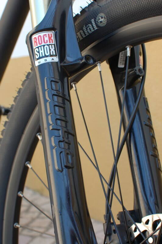

Всім привіт!
Вирішив і я показати свого першого дорослого велосипеда.
Було вирішено придбати користований байк, по причині вищої якісті обвісу. На велосипеді компоненти, що стояли раніше по віку були з 2003 - 2005 років, які морально і технічно застаріли ,тому не дивуйтесь про заміни компонентів, ставилось все нове та оригінальне.
Фото початкового велосипеда відсутнє, тільки сьогоднішня коплектація, додам, комплектація , з якою я придбав байк була кастомною, тобто попередній власник сам зібрав велосипед.
Через сезон, було прийнято рішення поставити гідру, оскільки велосипедні доріжки дійшли до полів ,карпат і інших негладких доріг, що і потяглу заміну купи деталей, але мінялось все виключно по потребі, нічого лишнього.
Після почалось все мінятись на нове.
Від того, що було і є ,залишилась тільки рама, вилка і сідло ) , все інше нове.
Нище обвіс який стояв раніше і що стоїть тепер.
Виробника рами знайшов по номеру який є на кареточному вузлі ,хоча можу помилятись ,але рама один в один з моєю )
Вилка Rock Shox Duke ХС u-turn 63-108 all mountain
Рама Merlin Malt 1 2003 Року
Покришки Continental Race King 2.0 - Continental Mountain King ll 26 2.2
Втулки Shimano deore XT - Formula DC32/91
Переклюк задній Shimano deore XT - Sram Х7
Переклюк передній Shimano Deore LX - Sram Х7 3*9
Манєтки Shimano deore LX моноблоки 3*9- Sram X7 3*9
Руль Race Face 25.4 60 см. - Conanndale C3 650 мм. 31.8
Винос Richey wcs 25.4 110 мм - Conanndale C3 600 мм. 31.8
Підсиділ Richey wcs 350 мм.- Conanndale C3 350 мм.
Гріпси Richey wcs паралон - Conanndale C3 із замками.
Обода Mavic під вібрейк пістоновані 32 шп.- DT SWISS 533d
Шпиці Срібні невідомі - Mach 1 Inox
Шутун Shimano Deore LX - FSA Comet 40-30-22 175 mm.
Каретка FSA BB 7100
Тормоза Shimano LX v-brake -Shimano BR - М445
Ротора Shimano SM-RT76 на пауці
Сідло Selle Italia Trans am
Педалі Дешеві пластикові- Poseidon на 2 промах
Касета Shimao Deore XT - SRAM 970
Ланцюг Shimao Deore XT - SRAM 971
Кожушки Spelli
Рульова Richey
Остання приблизна вага до заміни системи 12,5 кг. ,зараз тре важити.
На сьогодні, для мене залишається відкритим питання заміни рами, спочатку планувався кк підвіс, але тепер скоріш за все, якщо і буде мінятись рама то на хардтейл ,тільки поки вот сенсу не бачу, ніби шило на мило )
В гонках не приймаю участі, тому ставка на комфорт.
Радий буду почути думки однофорумчан з приводу апгрейду та заміни деталей.
Висловлюємо свої ідеї!

Рама вам не велика? Седло низко опущено. Если нужен комфорт, но хардтэйл, то карбон, даже китайский, будет отлично. Но можно еще рассмотреть вариант рамы Cannondale, т.к. комплектующих с данным логотипом у вас уже много, ну и у данного производителя есть технология Save, что делает езду для зада более мягкой и комфортной.

Lexus13 ви праві, рама великувата на один розмір.
Для кк вроді не критично, так?
Відносно виробника, я також думав про конандейл і навіть майже купив, але вирішив що суттєвих змін не відчую, тільки витрачу кошти, тому і збився )
Відносно карбонових, нічого в них не тямлю та й не вникав, є якісь думки стосовно цього?
Цікавить хороша якість за доступну ціну.
Вдячний за увагу до теми.

замена рамы под свой рост даст больше комфорта и маневренности,а если менять на что-то современное то и вес уменьшится

Відносно рами так і думаю, в найближчому майбутньому перша заміна.
Хто що скаже по обвісу?
