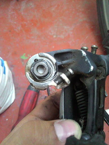

Привіт!
Потрібна допомога у ремонті. На фото видно що гайка яка знаходиться між перекидкою та кріпленням тріснула, хтів замінити.
Хто знає де таку гайку можна купити і як правильно вона називається?
По магазинам походив, сказали шо окремо немає ...
P_20150717_200627.jpg [ 55.98 КБ | Просмотров: 1177 ]
P_20150717_200634.jpg [ 66.65 КБ | Просмотров: 1177 ]

Купить где-то вряд ли - либо снимать с другой перекидки, либо вытачивать у токаря.
И гайкой это назвать трудно - скорее втулка.
Значит еще не разбирал. Там резьбы нет. Фиксируется стопорной скобой. Снять ее не трудно, а поставить правильно - не легко. Нужна будет гайка М10х1,2, сильные пальцы или тиски. Ищи среди велосипедистов, может у кого остались убитые, кривые переклюки
M10х1,2 це її назва?
Дякую за допомогу, буду шукати.
На оси задней втулки под эксцентрик - такая же резьба. Можно попробовать контрогайкой с оси.
Искомая шайба-втулка вроде бы одинаковая на всех моделях такого типа (не shadow).
Дякую за допомогу . Всетаки знайшов поломаний Altus, все зробив. Дійсно намучився з внутрішньою пружиною , я ти і казав . Ще є питання, на скільки її треба натягувати? Я натянув на 1 оборот, цього вистачить?

У меня получилось четверть оборота. Усик на тарелке (шайбе) заводишь за упор на переклюке и ставишь стопор. Не знал, что пружину можно натянуть на один оборот :sad:
