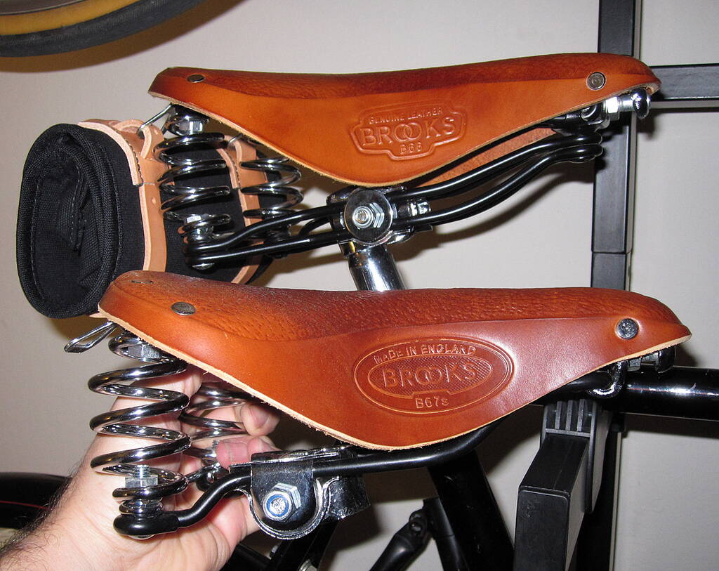

Миша, не ставьте сидушку на 1 рельсу(только 2) - Бруксы Б 66 е лопнут 100 % рано или поздно.. тонкие тут рельсики - ведь брукс зарабатывает сейчас на заведомо перекаленых рельсах и рамках седла , на кривых лопающихся пружинах разной длины, и на переднем "пластилиновом" болте с гайкой, резьба которой "почему-то рвется" :facepalm: ........ встречал не менее 6-7 случаев на западных форумах с поломкой рельсов на B66-м и на B190 м на "современном подседеле" c креплением только за нижние рельсы ... оставьте родное "лоховское крепление/хомут". У меня Б- 67 (чуть толще одинарные)- проехал 8790км на нем..(Велик классический коммютер Kalkhoff Tramper 2013 г, обвес 1*9 XT.. 95 кг веса.. вертикальная посадка.) - подседельный хомут "лоховской" родной Kalkhoff ... -- зажимает капитально надежно.. То что скрипит-- фигня- вообще не заморачивайтесь и не забивайте голову .. заскрипело Б67 у меня на 2000 км - капнул на гайки под пружины и на узел носика цепную смазку . которой мажу цепь -- Моторекс Драй Люб(для сухой погоды) и все... потом скрипонуло на 7800км.. снова капнул.... тишина.. токо пруфидом не злоупотребляйте, разносится за 1800-2000 км и так, потом раз в год для профилактики (а мож и не надо)... Сидушка стоит своих денг.. Не обращайте внимание на мож чуть кривоватый шильдик, пружины разной длины, кривые покоцаные ашан заклепки - вообще фича, а кривой носик сидушки-- ну Это ничто иное как визитная карточка ХендМейда Брукс.. :smile: :smile:
P/S ... сидушкой очень доволен, но если б мне сейчас предложили поменять на пример мой Б67 на новый B190 или Б33 то подумал бы 100 раз, ибо новым "фирменным фичам" Брукса еще прибавились трещины и складки на поверхности (пох..истическая сортировка кожи) + разная толщина кожи, из-за чего одна половина ж..пы продавливает большую яму с перекосом на правую или левую сторону .... Пипец короче....
DSC03858.JPG [ 541.21 КБ | Просмотров: 4402 ]
DSC03869.JPG [ 767.25 КБ | Просмотров: 4394 ]
Комментарий к файлу: ... видно на сколько разная толщина рельс в B66 b B67...
67-66.jpg [ 553.37 КБ | Просмотров: 4348 ]
