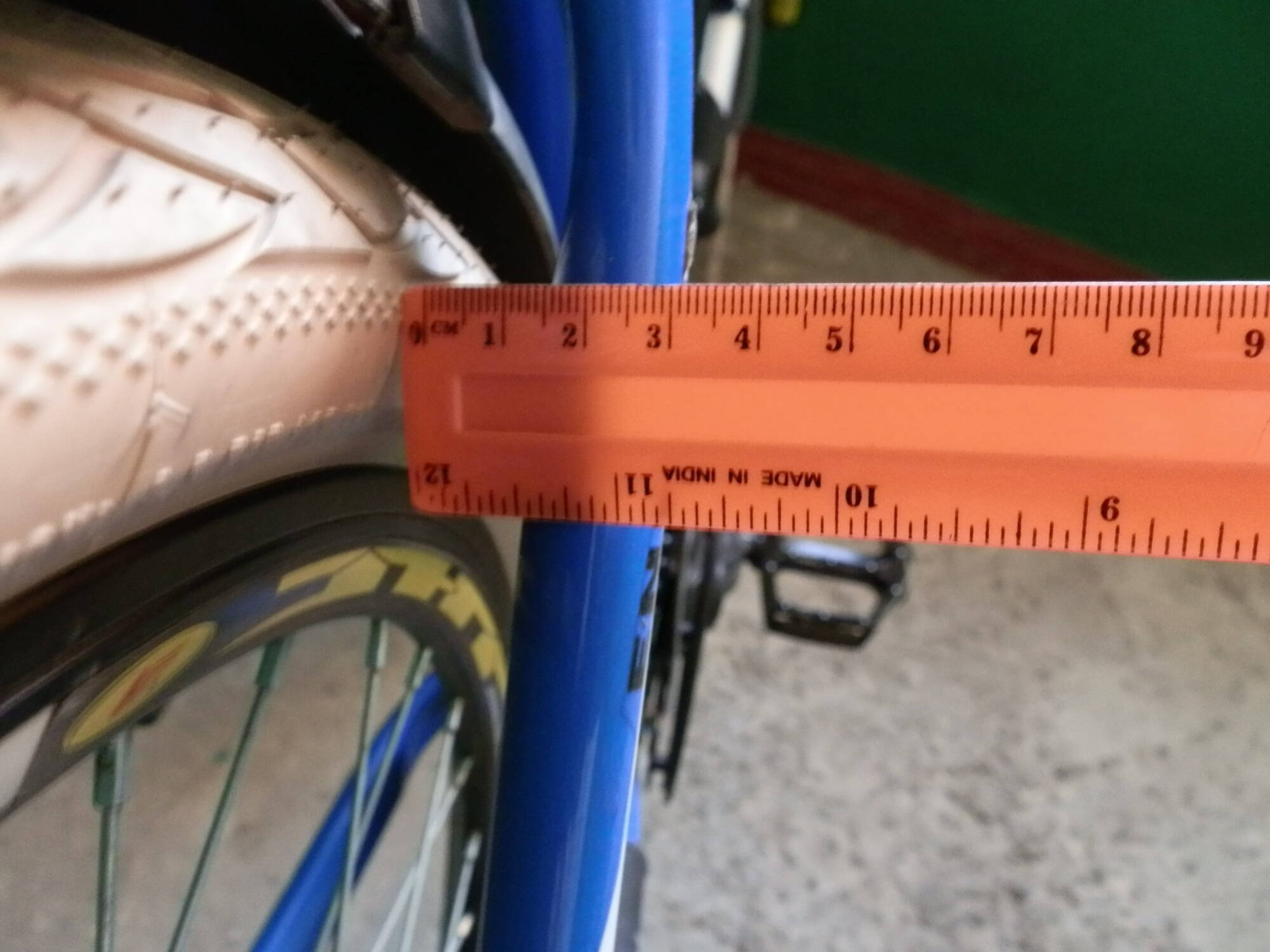

Я как менял покрышку на заднем колесе, то заметил, что расстояние от колеса до верхнего пера рамы разные. Слева палец не пролезает, а с права пролезает и немного еще есть места. Что это и как с ним бороться?
P.S. Разница где-то в 5 мм.
P1010865.JPG [ 512.88 КБ | Просмотров: 5170 ]
P1010866.JPG [ 530.87 КБ | Просмотров: 5170 ]
P1010868.JPG [ 942.33 КБ | Просмотров: 5170 ]

Судя по фото неровно стоит колесо в дропах - то ли сами дропы на разной высоте находятся (т.е. рама деформирована), то ли дропы изношены. У меня в практике когда-то был такой случай - левый дроп чуть выело осью и колесо заваливалось в одну сторону. Чтобы не пилить второй дроп (тем более что он с петухом) решили подложить кусочек жести между осью и подъеденным дропом. Думали временное решение - но велосипед отъездил так больше сезона, дальше не знаю ибо хозяин вела не заезжал потом.
Попробуй ослабить эксцентрик и придерживая колесо рукой зафиксировать колесо по центру рамы. Если поймать такое положение удастся (т.е. колесо станет с одинаковыми зазорами справа и слева, центр покрышки будет находиться на одной линии с центром подседельной трубы, вертикальная ось колеса будет параллельна вертикальной оси подседельной трубы) - то можно попробовать зафиксировать колесо в нужном положении описанным выше способом.
И не стоит пока исключать вариант с изогнутым задним треугольником - сделай ещё фото с чуть более дальнего расстояния так чтобы было видно оба пера ну и заднее колесо само собой.
Примерно вот так должно быть:
Я думаю, что больше всего это кривая рама (стальная Azimut Energy 29). Все уже на велике поменял, кроме рамы, шатунов, выноса и руля. А если она кривая, то сколько можна на ней проехать?
Если вел в сторону не тянет - забить и катать. Что касается рихтовки - если сильно хочется можно попробовать, но надо четко понимать как и что делать. Лично я алюминиевые рамы рихтовать не берусь, только стальные и то не всегда. Не думаю что в любой мастерской это смогут нормально сделать.
Я ездил без рук, то вел четко управляется, в сторону не тянет. Что касается мастерских, то у меня в городе их просто нету, если приходится делать то, чего я не умею, я везу велосипед или запчасти за 40 км в соседний город. Дискомфорта в езде нету, все тихо, нигде не трет, просто увидел разницу, думал что очень плохо, а так буду пока что катать, как есть.

Сегодня выставил колесо идеально ровно, но оно сместилось опять влево и заняло прежнее положение через 1-2 км. :cry:
Тут самый большой вопрос - как в итоге в калипере становится ротор? Ротор идеально параллелен колодкам или смещен? Если всё стоит ровно - забить и катать, если ротор таки не параллелен калиперу - надо с этим что-то делать.
Можешь сделать фото обоих дропаутов без колеса?
