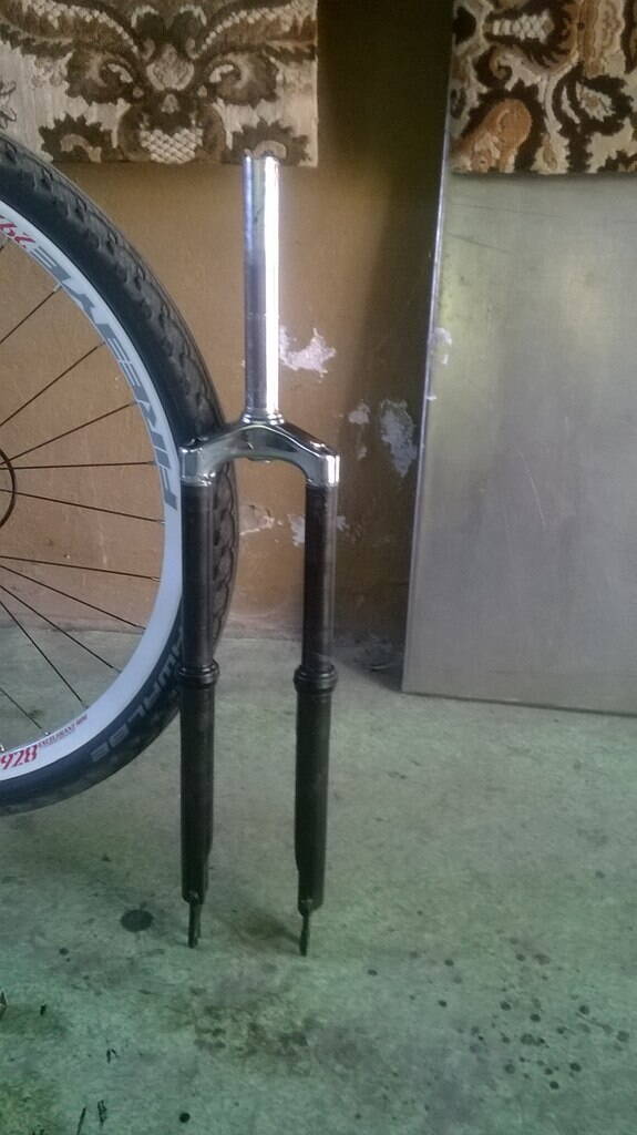

купил 1 метр дюймовой нержавеющей трубы и на выходных смастерил жесткую вилку.
JGEKI5TGJU0.jpg [ 102.22 КБ | Просмотров: 5613 ]

vovan писал(а):
сколько весит?
точно не взвешивал, домашний кантер показал 2 кг.
За весом не гнался, нужна была просто вилка для плохой погоды (на зиму).
СообщениеДобавлено: 03.08.2015 12:37
Сообщения: 190
Изображения: 11
Возраст: 55
Зарегистрирован:24.04.2008
Вес неплох для такой конструкции. И выглядит аккуратно.
А как соединяли алюминиевые штаны с трубой?
СообщениеДобавлено: 03.08.2015 13:26
Сообщения: 772
Город: Николаев
Зарегистрирован:12.06.2014
Вилка Зум под колесо 24", так что никакого алюминия там нет, и корона с ногами, и штаны - металлические.
В качестве трубы труба-нержавейка, так что всё друг с другом варится.
Резиновые родные пыльники отлично скрывают сварной шов - на вид аммо-вилка с черными ногами и а2с примерно 500-510 мм )))

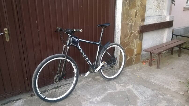

СообщениеДобавлено: 10.08.2015 10:23
Сообщения: 772
Город: Николаев
Представляю на всеобщее обозрение результат, жесткая вилка, замаскированая под амортизационную ))
1huHxbEsHec.jpg [ 79.62 КБ | Просмотров: 5438 ]
