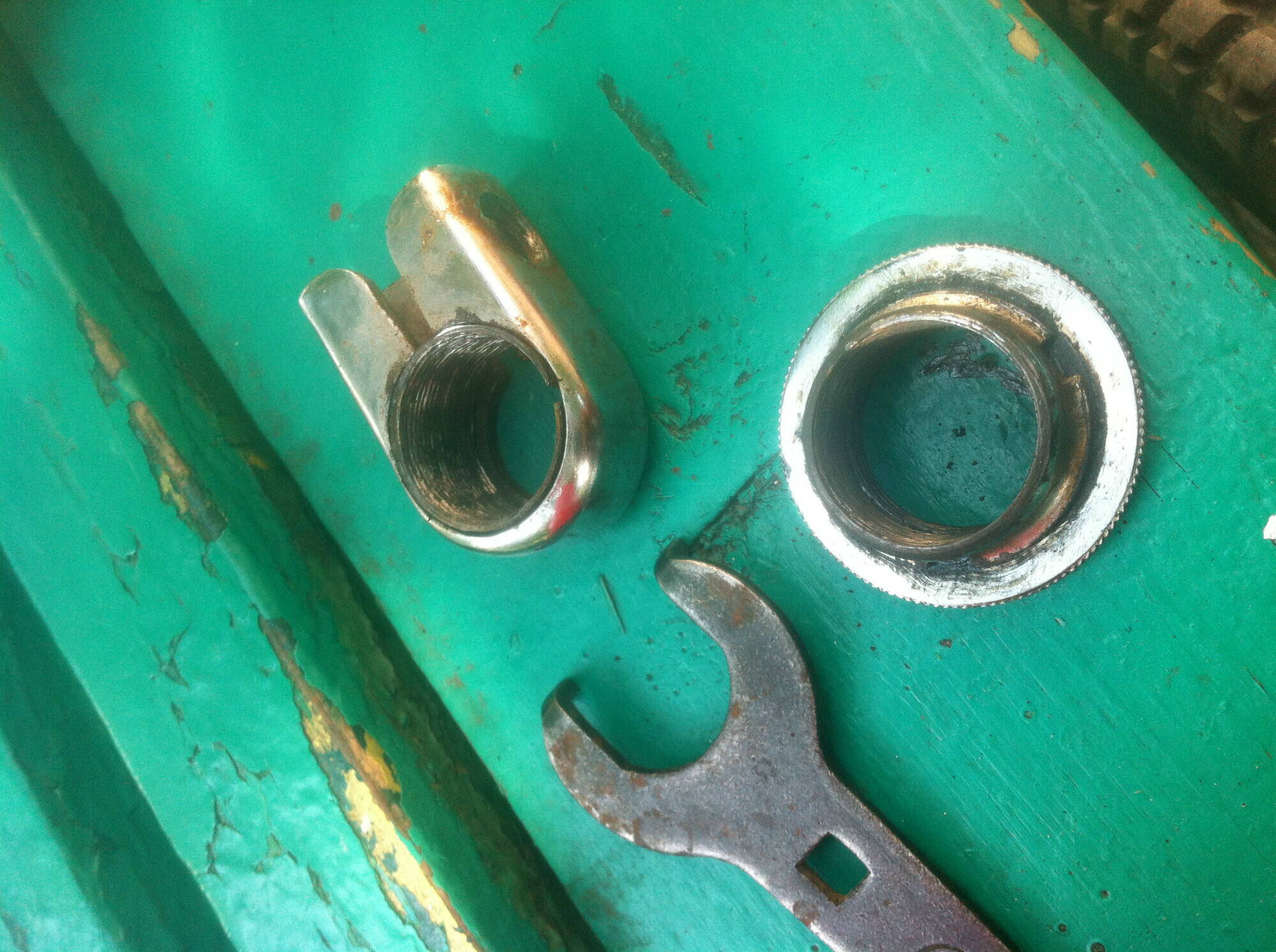

Сейчас вспомнил. До комплексного апгрейда вела тоже мучила вечно раскручивающаяся рулевая, причем откручивалась именно верхняя конус-гайка. Тогда решил затянуть контргайку, но это не помогло, тогда затянул еще сильнее, и опять - тщетно. Тогда начал все детально рассматривать и оказалось что советская контргайка со шлицами под "семейный" ключ упиралась юбкой в конец резьбы на штоке вилки и просто не доставала до гайки-конуса буквально чуть-чуть... Решить это удалось подложив еще 2 шайбы между гайкой-конусом и контргайкой. Потом рулевую сменил.
Проверить просто, затяните контргайку ключом, а потом руками попробуйте покрутить верхнюю конус-гайку, если крутится, впору идти на барабан за дополнительной шайбой.
А фиксатор резьбы в данном случае - от лукавого. То же самое, что смазывать цепь ВД-40.
Сделал вам фоточки с разъяснением терминологии.

Удивительно,но лишних деталей не было ,собрать получилось,люфт,естественно,остался,но после того,как подтянула гайку(контргайка после этого руками не проворачивалась) он стал меньше.Смазки подходящей у меня в наличии не было(есть графитовая,но kisa пишет что она не подходит для этих целей),пока читаю форум какая более подходящая,куплю и заменю,а сегодня просто протёрла всё тряпкой,её было ужас как много,даже внутри рамы была.
 Заголовок сообщения: Re: Десна 2,люфт вилки
СообщениеДобавлено: 10.08.2015 13:24
Сообщения: 92
Город: Лозовая
Возраст: 32
Зарегистрирован:17.06.2014
На фото есть нижняя чашка, и это дурной признак, ибо эта самая чашка должна быть достаточно плотно вставлена(впрессована) в трубу рулевой колонки на раме. Если она вывалилась после снятия вилки, либо была снята легким движением руки, то люфт может быть именно в
том месте, т.е. чашка просто телепается в своем посадочном месте в трубе.
Переверните велик и рукой пошатайте колесо с силой вперед-назад, держась при этом пальцами второй руки в том месте, где чашка заходит в трубу, есть люфт на ощупь? Для контраста можете проделать эту операцию со всеми элементами рулевой, т.е. между рамой и верхней чашкой, и между верхней чашкой и гайкой-конусом(велик перевернуть обратно). Нижный конус, кстати, на шток вилки оделся с некоторым натягом или зашел свободно с зазором?
Наоборот, блин!! Гайка-конус(см. фото) прижимает подшипник к чашке. Контргайка удерживает гайку-конус от раскручивания. Соответственно руками не должна крутится именно конус-гайка после затяжки контргайки.
И судя по фото - нужно сменить подшипники(как минимум 1 с треснувшим сепаратором). Если будете идти покупать - возьмите с собой образец. Также если будете разбирать рулевую для замены подшипников, то сделайте фото крупным планом рабочих поверхностей конусов и чашек(обоих), очистив от смазки и при хорошем освещении, так можно будет понять нужна замена или нет. Для сборки понадобится новая смазка, подойдет любая пластичная смазка на литиевой основе(литол 24 например).
