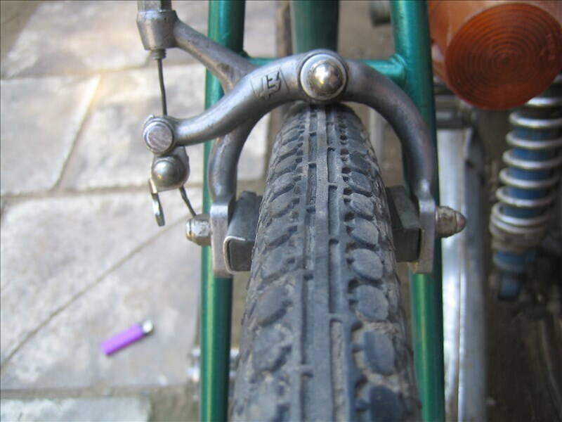

СВЕРШИЛОСЬ!!!

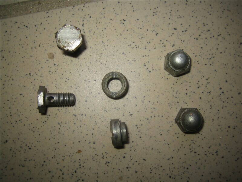

При содействии уважаемого MABPа (http://velo-sport.sumy.ua/) я, таки, стал обладателем комплектных крабиков СЗ.
Комментарий к файлу: Вот они: два комплекта
Фото1.jpg [ 111.58 КБ | Просмотров: 1018 ]
Комментарий к файлу: детальнее
Фото2.jpg [ 98.36 КБ | Просмотров: 1018 ]
Всё установилось просто чудесно!!!

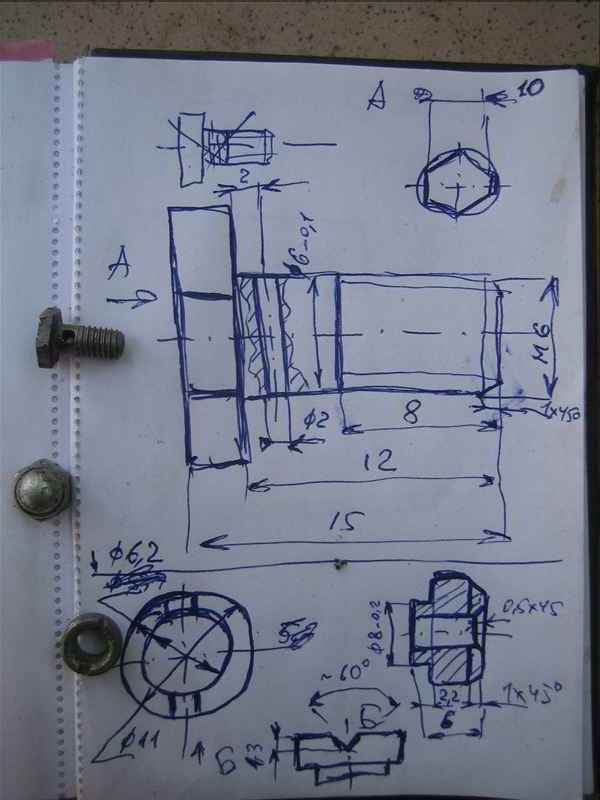

Был за городом. Был в гостях. Фотик был, штангенциркуль был. (CAD программ и компа под рукой не было :) )
Но по горячим следам снял размеры и сотворил эскиз (пока не исчезло на ТО время или пока не стало лениво... ;) сегодня вот, в векторе малевать уже лениво, да и эскизик вполне читабелен, как по мне)
Комментарий к файлу: Рисунок был учиньон
Фото81.jpg [ 42.2 КБ | Просмотров: 1018 ]

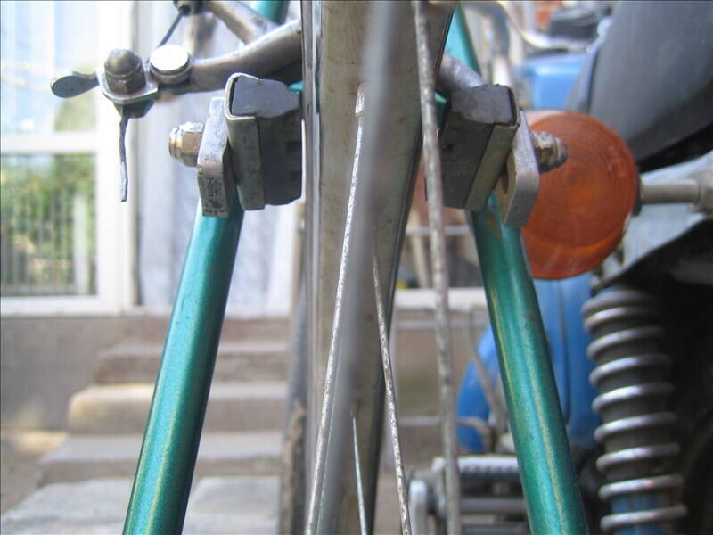

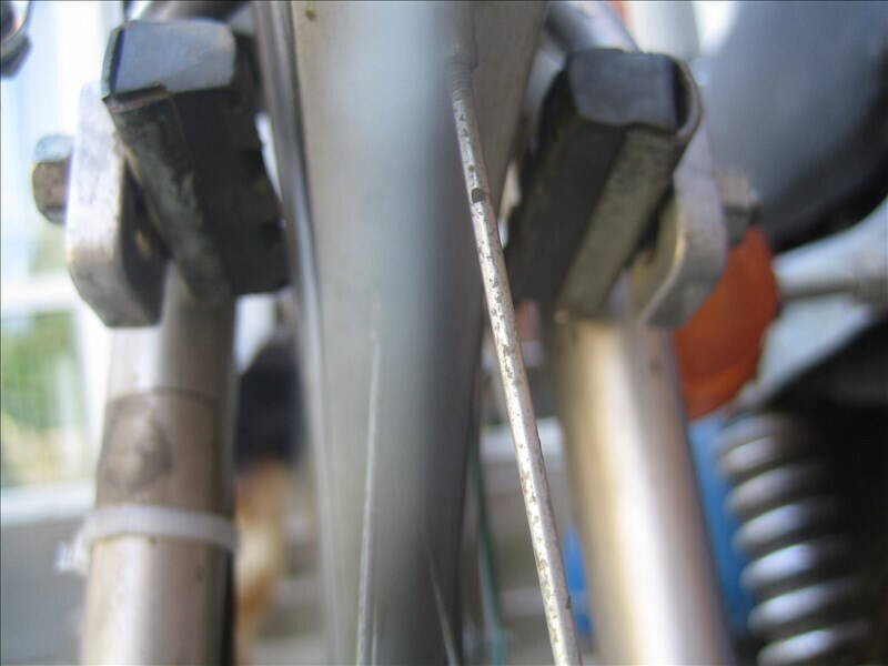

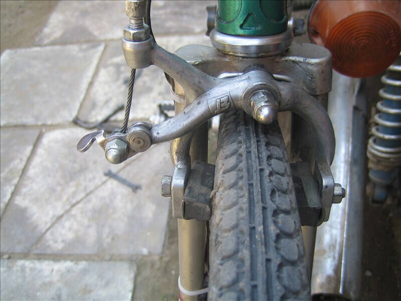

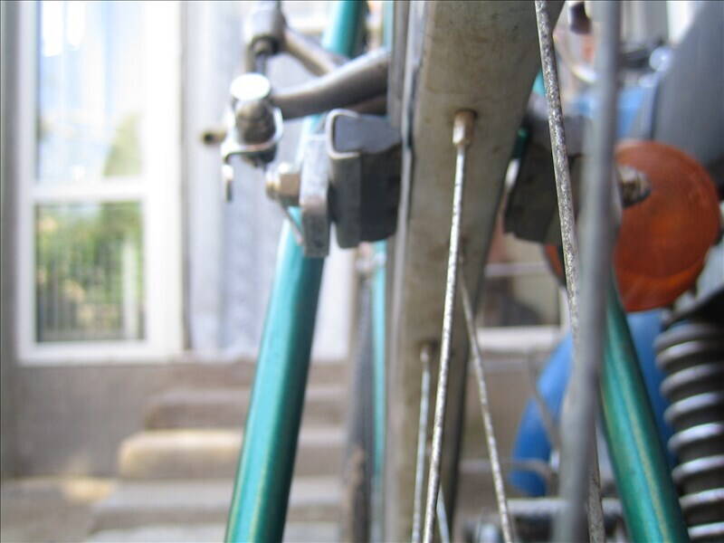

Теперь фото ГОТОВОГО(ЫХ) изделия(й):

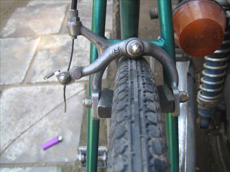

Комментарий к файлу: задний мост "расслаблен"
Фото3.jpg [ 91.23 КБ | Просмотров: 1018 ]
Комментарий к файлу: он же "тонусе"
Фото4.jpg [ 77.89 КБ | Просмотров: 1018 ]
Комментарий к файлу: и сжалось...
Фото5.jpg [ 87.14 КБ | Просмотров: 1018 ]
Комментарий к файлу: задний мост "расслаблен" но в другой парадигме
Фото6.jpg [ 98.95 КБ | Просмотров: 1018 ]
