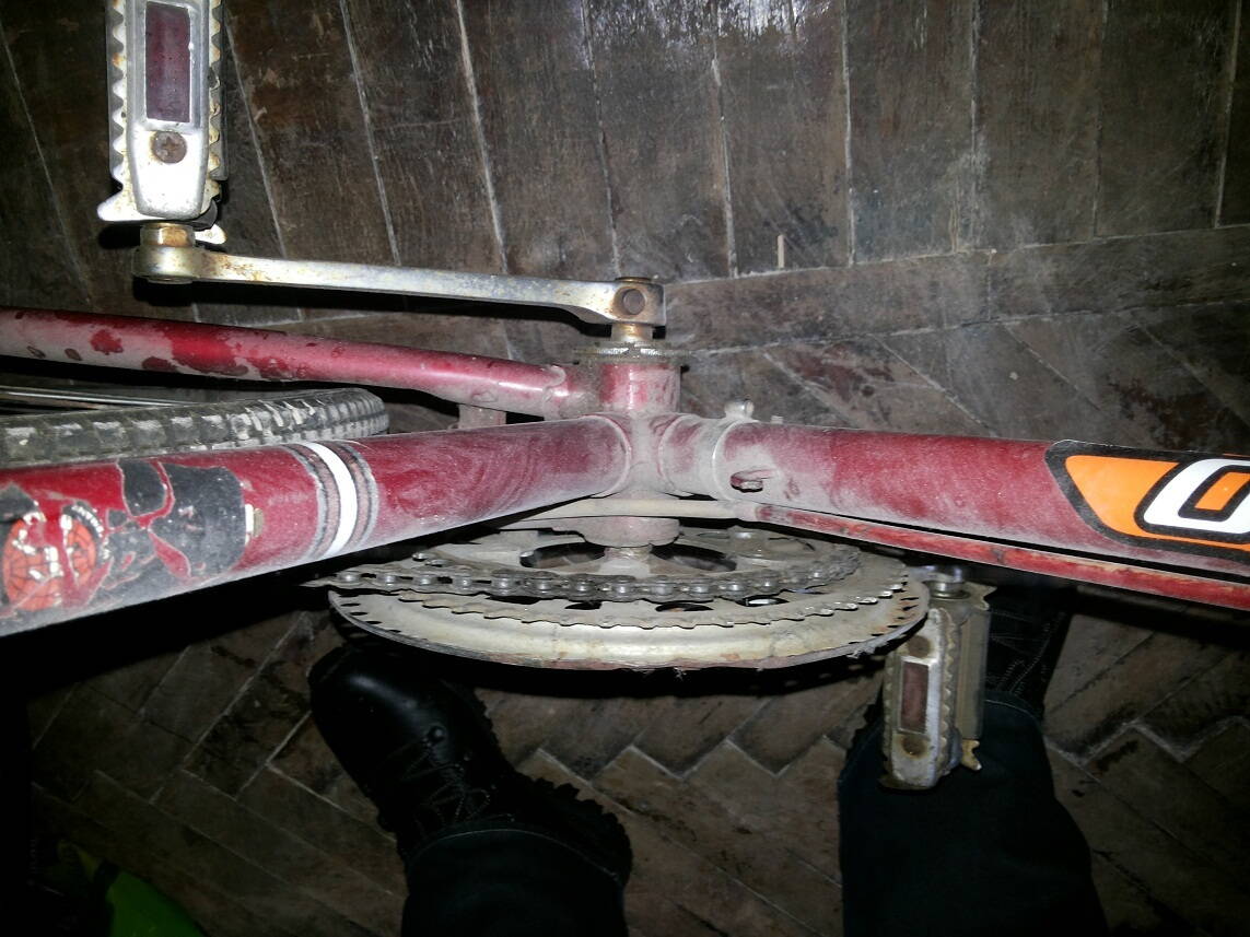

Одному товарищу достался от квартиросъемщиков такой вот экземпляр. Интересно знать ваше мнение по поводу рамы (что за рама?), вилки, колёс ну и навесного соответственно (в каком состоянии и что в первую очередь менять?). Так же интересует какую цену можно дать за этот аппарат? (думаю, может себе взять и до ума довести, так как друг заниматься им не собирается...)

Кажется, это "Турист", замаскированый наклейками, комплектация полная, кроме переднего переключателя. Помыть, почистить, смазать. Я б заменил седло. А дальше обкатка-настройка. Полезно время от времени просматривать первую тему в Кроко-дило-водо-стве
он самый
и колхозного седла :)
Тормоза, по моему, стартоновские, но могу и ошибаться
+1
Тормоза такие и на СШ и на Туристах встречаються. Посмотрите год выпуска рамы на правом дропауде возле переключателя.
MWL писал(а):
Я б заменил седло.
Седло как-бы женское. Мои девушки (жена и дочь) просили похожее. Покатавшись пару раз, просят его продать и найти любое советское, лучше кожаное :) .

на второй фотке вроде видно на дропауте 68 - может он быть такого года?
с седлом всё понятно - под замену сразу же
Смотрите первые две цифры. .....68 - не более чем зав.№. Судя по фото вел позже 73г.
Нет. Это часть номера рамы.
Год ищите слева перед ним.
